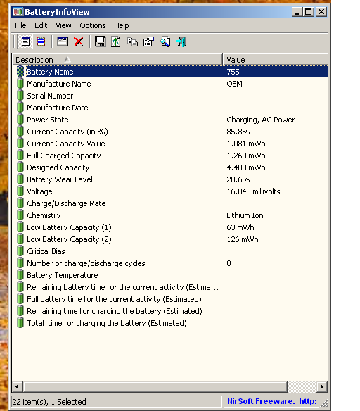

Gast #6667851
Dein Akku gaukelt Dir nur 100% vor.
Diese 100% ist die volle Ladung gerechnet vod der derzeitigen noch
möglichen Restkapazität des Akkus.
Will heißen. dein Akku hat als neu z.B. 5000 mAH. Ist aber wegen
Verschleiss auf 150 mAH geschrumpft. Diese 150 mAH sind nun die 100%.
Zieh dir BatterieInfoView. Der zeigt Dir die Daten vom Akku.

Der TO soll erstmal den Akku mit evtl. meinem Tool, oder mit was weiß
ich auslesen. Die Angabe vom Betriebssystem reicht dazu nicht.
Gast #6668883
24.04.2021 21:13
Den Akku finde ich mit der Typen-Bezeichnung massenhaft auf jeder
Googel-Trefferseite, und du findest den wohl nicht?
Mit der SW u. den Tools komme ich nicht weiter weil die keine Werte
ausgeben. Danach ist der Akku eigentlich tot. Was hilft mir das bitte
weiter?

Gast #6668905
Also,
wenn der Akku seine Daten nicht mal über ein Tool ausgibt, dann ist der
im Eimer. Dann muss ein neuer her.
Nachtrag:
Du schreibst im Erstellungstread, dass da 100% stehen. Wenn dem so ist,
und Windows oder Linux das rauskriegt, dann kriegt BatteryInfoView das
erst recht raus.
