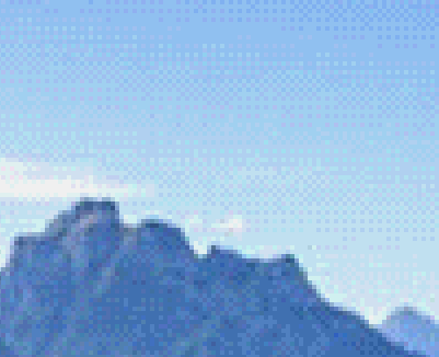

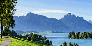

2) Dithering. Der Trick hier ist, Zwischenstufen durch
Neben-/Übereinandersetzen von Pixeln der real möglichen Nachbarfarben
umzusetzen. Der Nachteil ist hier die verringerte räumliche Auflösung.
Je besser man die Zielfarbe erreicht, desto geringer ist die räumliche
Auflösung. Ich hänge im Anhang mal ein Beispiel für das Dithering von
Farben in einer 2x2-Matrix an (also räumliche Auflösung nur ein Viertel)
(8.8.8 Bit Original, 4.4.4 Bit durch dummes Abschneiden, 4.4.4 Bit
Dithered und eine Auschnittvergrößerung der geditherten Variante).

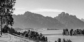

Natürlich funktioniert das Prinzip genauso für Graustufen. Bloß nicht
ganz so gut, weil es davon halt erheblich weniger gibt als es Farben
gibt.
3) Kombination aus 1 und 2.
