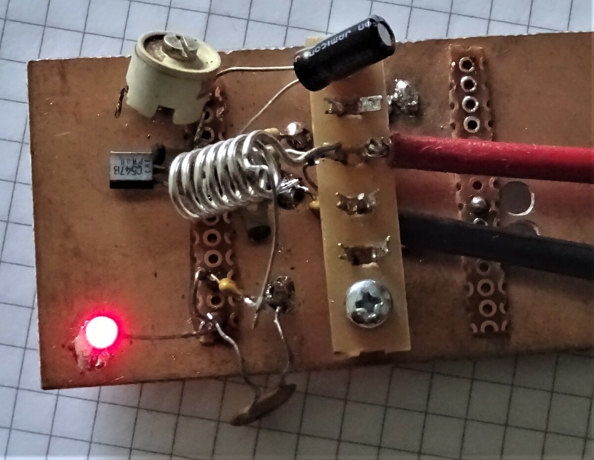

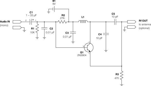

Hallo zusammen
Ich wollte mal wieder einen FM-Sender baue.
Leider schwingt dieser nicht...
Als Transistor habe ich einen BC547C eingesetzt.
Hat jemand tipps zur Fehlersuche?
https://makezine.com/projects/super-simple-fm-transmitter/
Vielen Dank 😊
C5 macht die Rückkopplung, diesen mal variieren. Die Spule sollte
verlustarm sein und es ist Zufall, damit die richtige Frequenz zu
treffen. Durch auseinander Ziehen diese variieren.  Der
Basisspannungstiler bestimmt, ob das Teil überhaupt anschwingt. Also
auch diesen variieren.
Weder der BC547 noch der vorgeschlagene 2N3904 sind HF-Transistoren.
Kann aber trotz dem noch gehen.

von C. H. (hedie)
Danke für deine Antwort.
Ich habe Messequipment (Oszi etc) was für einen Spannungsteiler
Arbeitspunkt würdest du wählen?
Spule ist aus Silberdraht

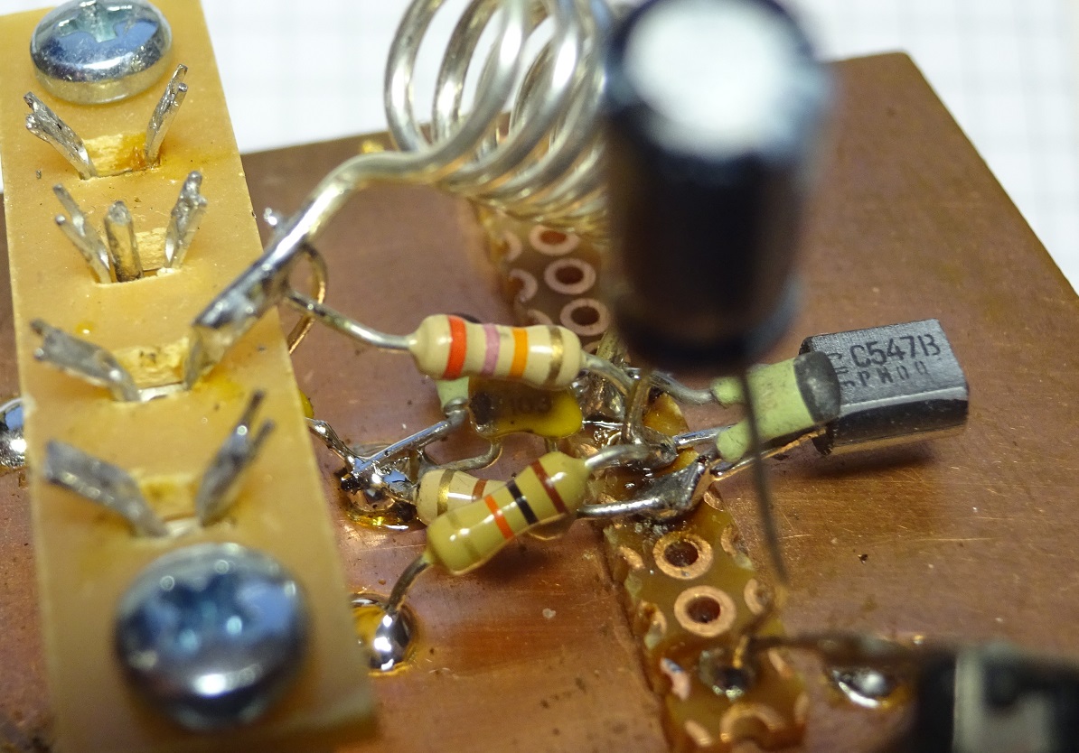

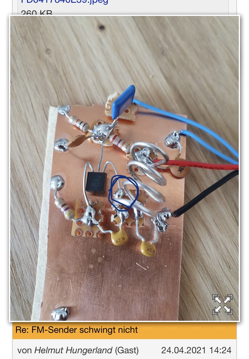

von C. H. (hedie)
Hier habe ich noch bilder davon.

von Mohandes H. (Firma: مهندس) (mohandes)
Der BC547 schafft das gerade so. Sogar mit dem BC107 ging das. Sind bei
einem ft von etwa 150 MHz natürlich alles andere als HF-Transistoren.
Diese einfachen UKW-Transmitter funktionieren oft nur durch parasitäre
Effekte, zumindest sollte man diese berücksichtigen. Dir sollte klar
sein, daß Du da eine Oberwellenschleuder baust! Also keine hohen
Leistungen oder Antenne. Außerdem findet bei dieser Schaltung zusätzlich
zur Frequenz- noch eine Amplitudenmodulation statt.
Ganz grob würde ich die Basis auf halbe Betriebsspannung legen.
Grundsätzlich: Dein Oszillator schwingt bestimmt, nur auf welcher
Frequenz? Wie oben geschrieben: durch Auseinanderziehen der Spule die
Resonanfrequenz verändern. Silberdraht ist die beste Wahl (durch den
Skineffekt leitet bei so hohen Frequenzen fast nur die Oberfläche).

von Kurt (Gast)
Stimmen deine Kondensatoren?
Und dann noch: ein Phasenschieberkondensator (wenige PF) direkt zwischen
C und E legen.
Die Verbindung zwischen C5 und R3 würde ich wegmachen.
 Kurt

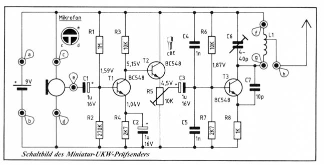

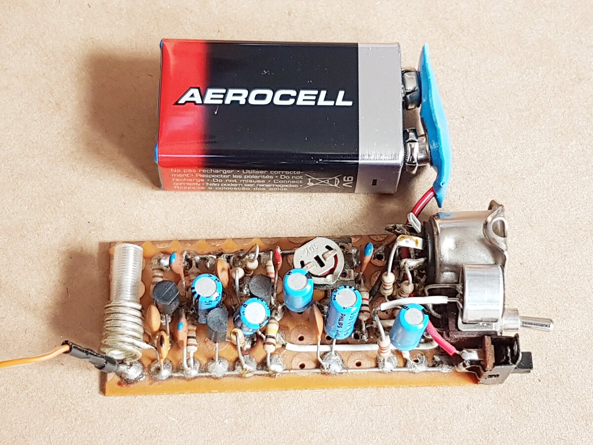

von Soul E. (Gast)
Bau den hier, der funktioniert:
http://www.jogis-roehrenbude.de/Sender/UKW-Pruefsender/Pruefsender.htm
Radio auf einen freien Sendeplatz stellen und Squelch (mute) aus, so
dass es rauscht. Dann mit einem isolierten Werkzeug am Trimmkondensator
drehen bis das Rauschen weg ist.
Bei Deiner Schaltung oben musst Du die Spule auseinanderziehen und dann
mit einem isolierten Werkzeug langsam zusammendrücken bis das Rauschen
aussetzt. Das ist deutlich fummeliger.

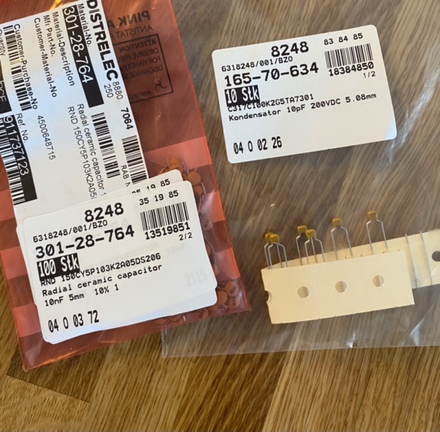

von Ingo W. (uebrig) Benutzerseite
Die Kondensatoren auf den Fotos, über der Spule
(Schwingkreiskondensator) und zwischen Emitter und Kollektor
(Rückkopplung), mit der Beschriftung "K2K" sehen mir von der Bauform
eher nach MLCC aus, also nicht einige zehn Picofarad, sondern eher einig
zehn bis hundert Nanofarad. Damit dürfte die Frequenz (wenn überhaupt
was schwingt) ganz weit weg sein.
Ja, den habe ich auch mal gebaut, der funktioniert auf jeden Fall. Wobei
man natürlich auch hier in den UKW-Bereich kommen muß. Ist dann mit
Trimmer natürlich viel einfacher.

von Zeno (Gast)
Das würde ich ganz gewiß nicht tun, dann ist nämlich Rückkopplung weg.
Zeno schrieb:
Ja, der Schaltplan ist etwas unglücklich gezeichnet: C5 sorgt für die
Rückkopplung! Sitzt zwischen Kollektor und Emitter und sollte auch
direkt am Transistor angelötet werden. Kann auch etwas kleiner sein, 4p7
zum Beispiel.

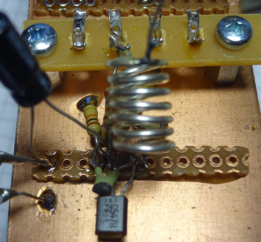

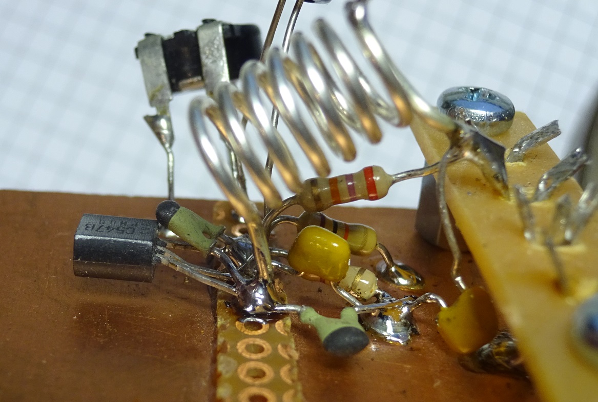

von C. H. (hedie)
Hallo zusammen
Danke für all eure Antworten :)
Was bisher noch ausstehend ist:
- kondensator direkt über den Transistor löten
- Strommessung und berühren der Spule
Was ich bisher gemacht habe ist unter anderem
- Modifizieren der Schaltung damit sie jener der obig von euch
verlinkten Schaltung entspricht (anpassen des Spannungsteilers)
Leider hab ich es bisher nicht hinbekommen, etwas im Radio zu
empfangen...
Ich erinnere mich an früher... vor 20 Jahre . Damals hab ich etwa 5-10
Schaltungen ausprobiert, bevor es geklappt hat :)
Ich bleibe dran :)
Danke euch

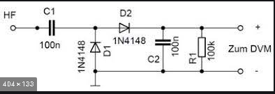

von Phasenschieber S. (Gast)
Um herauszufinden, ob HF vorhanden ist, der Oszi also schwingt, hatte
ich schon vor sehr langer Zeit einen solchen "HF-Tastkopf" gebaut.
Ist ganz simpel aufzubauen und geht bis in den UHF-Bereich.
Diese super-einfachen HF-Schaltungen haben immer die Tendenz, nicht zu
funktionieren. Egal was es war, ich hatte damit auch viel Frust weil das
nie so funktioniert hat wie beschrieben und man nicht mal gute
Ansatzpunkte zum Messen hat weil das Ding schon durch die Rückwirkung
des Messgeräts bereits nicht mehr funktionieren kann.
Tausch mal spaßenshalber den Transistor gegen einen mit möglichst hoher
Stromverstärkung und erhöhe R2 geringfügig. Damit steigt die Chance, daß
das Ding anschwingt.

Ich habe mir mal das Schaltbild undauch den Aufbau angeguckt.
Was mir aufgefallen ist:
Das Rückkoppel-C5 ist mit 10pF reichlich groß.
Der Antennenausgang ist nicht galvanisch entkoppelt, liegt auf
Emitterpotential.
Die Spule erscheint mir für den FM-Bereich (UKW) zu klein.
Ich würde ändern:
Spule 5 Windungen auf 10-12mm ID
C4 durch einen Trimmer ersetzen.
C5 2,7 bis 4,7 pF.
Antenne an der zweiten Wndg. vom kalten Ende mittels einem C von 100pF
auskoppeln.

von Kurt (Gast)
> Emitterpotential.
Die passt schon, ich würde eine Windung wegmachen.
> Ich würde ändern:
> C5 2,7 bis 4,7 pF.
> auskoppeln.
Der Rest passt!
Den beiden gelben Kondensatoren ist nicht so recht zu trauen, es könnten
auch nF sein.
 Kurt
> auch nF sein.
Das war auch mein Gedanke. Wieso sollten k2k einen 10p-Kondensator
beschriften? Und besser 4p7.

von Heinz (Gast)
Mir ist, als ob Du die 10nF und die 10pF kondensatoren vertauscht hast.
von C. H. (hedie)
> hast.
Das wäre ziemlich unschön xD
Hab die neu gekauft... da steht 10pF auf dem Säckchen drauf sowie 10nF.
Auf dem k2k steht 100 hinten drauf.
Beim andern 101
Ich werde das sogleich mal prüfen

Es geht um die beiden Kondensatoren im HF-Teil.
 Kurt
von C. H. (hedie)
Also verwechseln wäre schwer. Da einmal 100stk und einmal 10stk...

> Das wäre ziemlich unschön xD Hab die neu gekauft... da steht 10pF auf dem
der Beschriftung nach müßten die 10pF stimmen. Allerdings der Bauform
nach hätte ich nicht 10pF erwartet. Wenn Du die mal nachmessen
könntest...
Früher gab es mal diese Bauform mit Keramikröhrchen und seitlich
abgehenden Drähten.
MfG
von Regulator (Gast)
Dem To wird mal angeraten richtig löten zu lernen.
Das ist ja schaurig!
Diese Lötkleckse!
Und noch was. So wenig Massepunkte wie nur nötig!
Und nicht wie geschätzt tausende!

von Soul E. (Gast)
> Beim andern 101
100 ist 10 pF. 10 mit 0 Nullen. 101 ist 100 pF. 10 nF wäre 103.
Idealerweise lötet man Bauteile so ein, dass man auch hinterher noch den
Wert erkennen kann. Bei Widerständen den Toleranzring nach rechts bzw
unten, halt in Leserichtung.

von C. H. (hedie)
Soul E. schrieb:
>> Beim andern 101
Sorry, beim andern steht 103k drauf...

von Helmut Hungerland (Gast)
Das erscheint mir auch so. Bei meinem Sender (ähnlich wie Prüfsender aus
Jogis Röhrenbude), habe ich zum Abstimmen einen Ferritkern mit Gewinde
und einen 5mm Spulenkörper verwendet. Es sind 6 Windungen drauf und am
kalten Ende noch eine Ankoppelspule für die Antenne, dadurch verstimmt
sich der Sender bei Antennenberührung nicht so stark.
Schieb doch einfach Testweise mal einen Ferritkern in die Spule. Wenn es
im Radio beim hin- und herschieben "Flupp Flupp" macht, dann hast du die
Trägerfrequenz gefunden.
Na gut, das kommt sicher auch auf die Kapazitäten des Transistors an.
Wenn man dedizierte HF-Transen nimmt, dann werden C und L sicher etwas
größer ausfallen als bei einem NF-Transistor.
Die von dir gezeigte Schaltung ist sicher die am häufigsten nachgebaute
Variante solcher kleinen FM-Senderchen.
Ich habe in meinem Leben unzählige Spulen für das 2m-Band gewickelt,
deshalb kam mir die Gezeigte etwas zu klein vor. Jedoch mit einem
NF-Transistor werden die parasitären Kapazitäten für den richtigen
Resonanzpunkt sorgen.
Ein Trimmer zur Frequenzabstimmung sehe ich weiterhin als dringend nötig
an.

von G. O. (aminox86)
C. H. schrieb:
> Hallo zusammen
Ich habe keinen  Tipp, denn die Oszillatorschaltung ist meiner Ansicht
nach unkritisch, wenn sie "HF-gerecht" aufgebaut wird. Neben kurzen
Verbindungen ist die Wahl des einen oder auch mehrerer HF-Bezugspunkte
entscheidend. Ich habe die Oszillatorschaltung 'mal umgezeichnet um zu
verdeutlichen was gemeint ist.
Alle Kondensatoren und der Emitterwiderstand sind zu einem !gemeinsamen!
Massepunkt geführt, wobei die mit "k" gekennzeichneten Verbindungen
nicht länger als !3mm! sind. Die Spule sollte etwa einen Durchmesser
oberhalb der Massefläche angeordnet sein. Mit den Wickeldaten der Spule
und den angegebenen Bauteilewerten schwingt der von mir aufgebaute
Oszillator auf etwa 95MHz. Die Fotos zeigen verschiedene Ansichten des
Aufbaus.
Das Oszillogramm zeigt die Spannungen am Emitter (gelb, ca 1,5V_ss,
stark verzerrt - kein guter Anschlusspunkt für eine Antenne, wie im
Originalschaltplan gezeichnet) und in der Nähe des kalten Endes der
Spule (blau, ca 1,8V_ss; Tastkopf 10:1).
Das Bildschirmfoto wurde mit einem RSP1A aufgenommen - !ohne! Antenne am
Oszillator. Die Modulation ist nicht ideal, es findet sowohl Frequenz-
als auch Amplitudenmodulation statt.
Das letzte Foto zeigt, dass in der Originalschaltung noch Luft nach oben
ist. Man sie so modifizieren, dass die Leistungsabgabe den Betrieb einer
LED, die nahe am kalten Ende der Spule angeschlossen ist, möglich macht.
Ich hoffe, dass du jetzt besser mit dem Oszillator zurecht kommst.

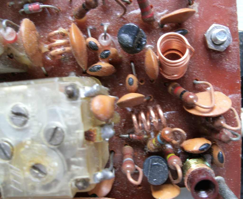

Karl B. schrieb:
> Hi,
> man schaue sich einmal "alte", millionenfach verkaufte
> Transistorkofferradios von innen an.
HF geht eigene, seltsame Wege. Es gab vor 25 Jahren mal ein kleines
UKW-Radio als Werbegeschenk beim Kauf von Kopfschmerztabletten. Das sah
innen noch viel wüster aus als Dein abgebildetes. Hat aber funktioniert.
Manche Schaltungen funktionieren auch nur eben wegen dieser parasitären
Kapazitäten und Induktivitäten. Auf richtiger LP laufen sie nicht mehr,
sollte natürlich nicht sein.
Wenn man schaut welche absolut wilde Schaltungen manche Amateurfunker im
Manhattan-Style so bauen ... die wissen aber was sie tun. Steckbrett für
100MHz würde ich nicht verwenden. Dann besser 'wilder' (aber überlegter)
Aufbau auf Cu-Platine (Gnd) mit Lötinseln (kann man reinfräsen/bohren
oder aufkleben - geht gut mit 0,5mm Basismaterial).
