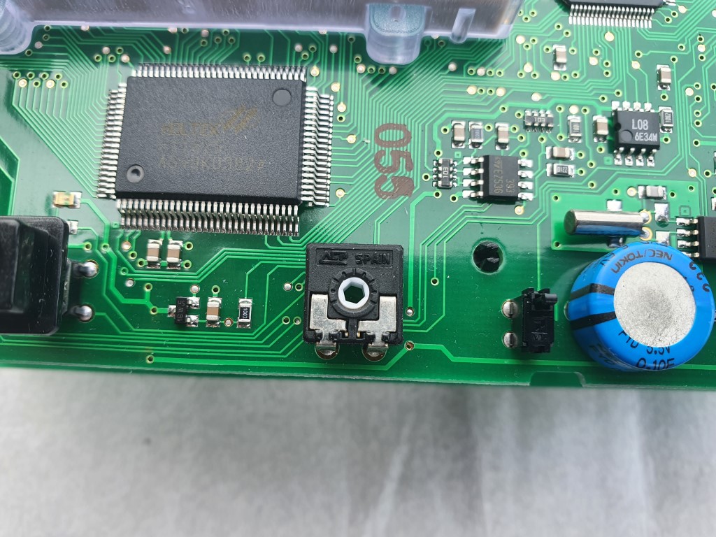

ich habe einen defekten Drehschalter in einer Stiebel-Eltron
Heizungssteuerung.
Hersteller ist ACP, Modellbezeichnung muss eine von diesen sein:
COMCA9JV10
COMCE9JV10
COMCA9Mv10
COMCE9MV10
CA9/CE9 ist der Unterschied zwischen "Carbon" und "Cermet" - das sollte
bei der Anwendung keine Rolle spielen, "J" oder "M" ist die
Position/Ausrichtung des Rotors, da bin ich mir nicht sicher.

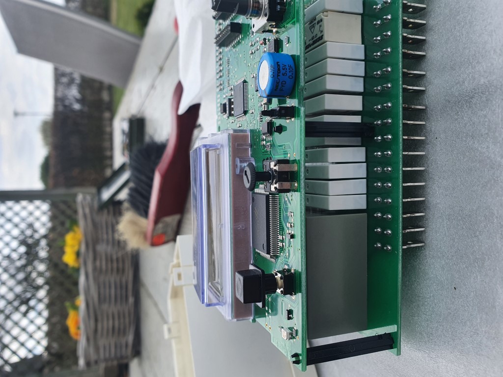

Grundsätzlich hat der Schalter zwei Stellungen circa 11:00 und 14:00 Uhr
(ich hoffe, ihr wisst, was ich meine :-). Kantenlänge ist circa 9-10mm,
Höhe circa 6mm. In den Rotor wird ein entsprechender "Stift" zur
Bedienung eingesteckt (zweites Bild).
Ich habe nur für den COMCA9MV10 eine Bezugsquelle
(https://www.weltroniker.de/index.php?code=schalter-taster_dreh-schalter&produkt=acp_comca9mv10_dreh-schalter_bedrahtet)
gefunden (Mindestabnahme 5000 Stück :-)
Frage: Kennt jemand ein ähnliches Produkt mit entsprechender
Bezugsquelle?
Danke!!

Das ist kein Schalter, sondern ein Potentiometer, und anhand von
https://www.acptechnologies.com/catalogue/potentiometers/ca9-ce9/ca9-ce9-rotor/
kann man sehen, dass die Buchstaben die Form des Werkzeugs anzeigen, mit
dem man den Rotor betätigen kann, also welche Form die hineinsteckbare
Achse haben soll.
Vielleicht findest du über den Link auch den Widerstandswert und die
Belastbarkeit, dann sollte jedes andere Poti mit diesen Werten (zB
PIHER) auch gehen.

Zumindest: es ist nur ein Schalter. Wenn nicht der Anspruch besteht,
dass die Heizung "original" aussieht, kann es jeder andere Schalter, den
du hast und den du IRGENDWO hin montieren kannst, auch tun. Nur 2 Drähte
anlöten für die Verbindung.

Das würde ich auch definitiv tun - zumal man diesen Schalter nicht
wirklich braucht. Nur wenn es die Möglichkeit gäbe, ihn zu bekommen,
würde ich auch das original einbauen. Ich hätte vor meiner kleinen
Recherche auch gedacht, dass das einfacher ist :-)
> Man hat zwar in Deutschland immer einen hohen Anspruch "huch, die
> [..] ob es ein bischen hingepfuscht nicht auch funktionieren würde.
Genauso ist es bei mir nicht - ich bin froh, den Fehler gefunden zu
haben - wenn der Schalter nicht vernünftig schaltet und quasi "offen"
ist, dann fängt die Steuerung komplett an zu "spinnen". Das Fehlerbild
ließ zuerst eine instabile Spannungsversorgung vermuten.
Im Zweifelsfalle wird der überbrückt und gut.
Aber vielleicht hat ja noch jemand eine Idee ;-)
