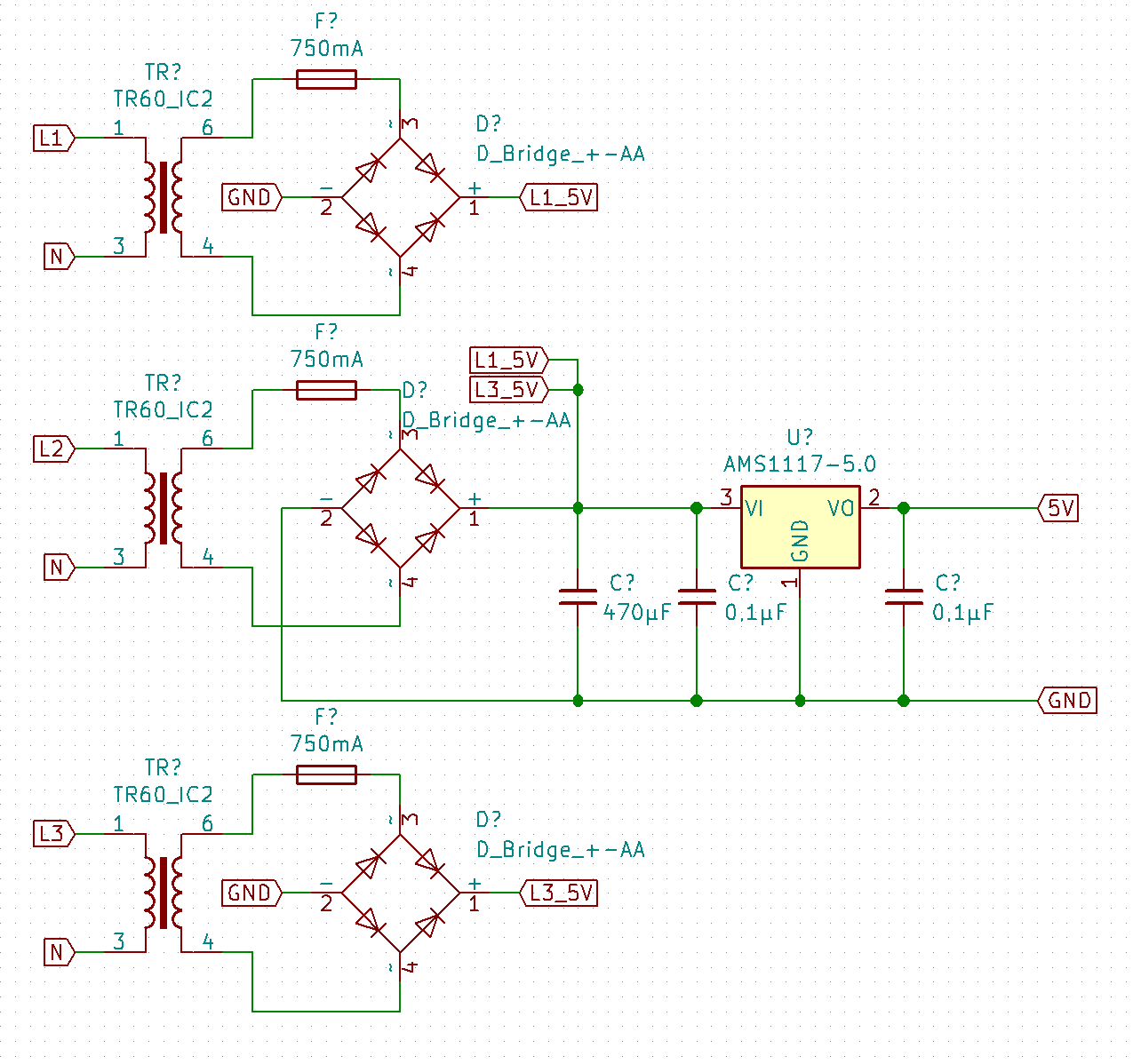

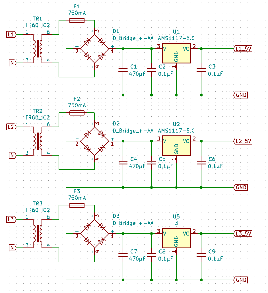

ich möchte 3x 230V AC Außenleiter mit je einem isoliertem Netzteil auf
5V DC ausstatten und anschließend über eine Schaltung das ganze gegen
Ausfall von L1 L2 oder L3 schützen. Sprich Netzteil 1 fällt aus und die
Schaltung schwenkt einfach auf Netzteil 2 oder 3. Netzteil 2 fällt aus
und es schwenkt auf 1 oder 3 usw. Fällt die komplette 230V AC Versorgung
aus, soll ein Akku es für die Zeit X überbrücken.
Netzteil 1 L1
Netzteil 2 L2
Netzeitl 3 L3
USB Akku
Zu den Netzteilen:
- sie sollen isoliert sein
- es werden ca 1A benötigt (steht noch nicht ganz fest)
- die Wärmeentwicklung sollte zwar keine große Rolle spielen, aber mit
bedacht werden (es wird für den Einbau auf eine Hutschiene im Gehäuse in
einer Verteilung ausgelegt Lüftungsschlitze sind vorgesehen)
Fragen:
Welche Schaltung empfehlt ihr für die Netzteile?
Wenn die von mir angefertigte Schaltung (Bild 1) passt:
Welche Spule sollte ich für TR1, TR2 und TR3 verwenden?
Welchen Brückengleichrichter für D1,D2 und D3?
Passen alle Werte?
Sollte noch was verändert/ergänzt werden?

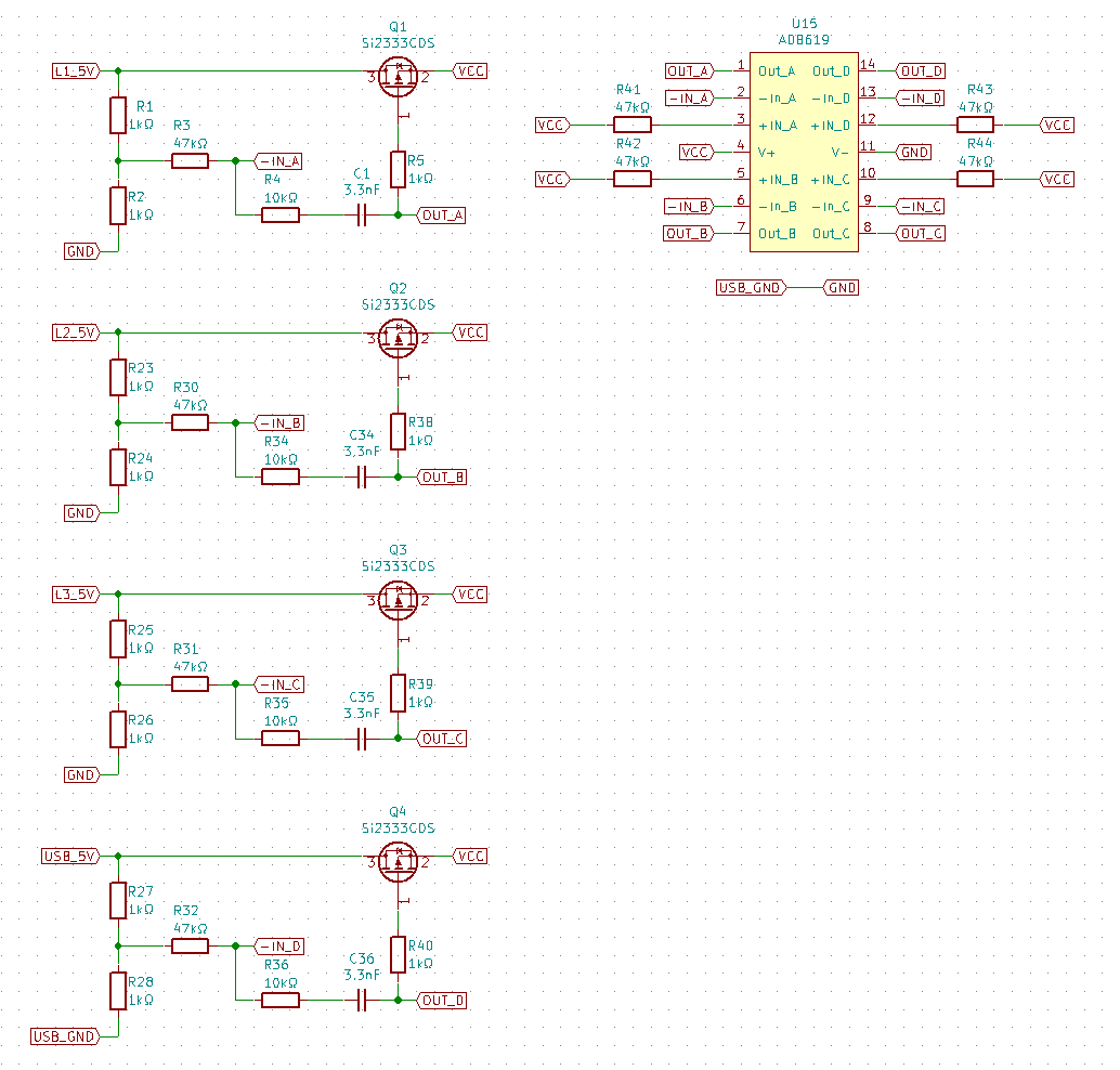

Zu der "Ausfall" Schaltung:
Habt ihr noch eine bessere/andere Idee das umzusetzen?
Wenn die von mir angefertigte Schaltung (Bild 2) passt:
Welche Mosfet sollte ich da am besten nehmen?
Passen alle Werte?
Welche Bauteile können in SMD und welche müssen in THT ausgeführt werden
(Wärmeentwicklung, sonstige Gründe usw.)?
Hoffe, es ist jetzt verständlicher und danke für eure Hilfe.
Gast #6668228
Ein einziges 5V Netzteil genügt, lediglich benötigt man drei Trafos und
drei Gleichrichter. Die Ausgänge der Gleichrichter werden einfach
parallel geschaltet. Die Dioden im Gleichrichter wirken wie eine
ODER-Verknüpfung.
Gast #6668288
Ich empfehle dazu drei handelsübliche 5V Schaltnetzteile, deren Ausgänge
du parallel schaltest.
Das geht nicht mit jedem Netzteil, aber mit fast jedem.

Gast #6668333
D. Z. schrieb:
> Meinst du das so? Wie binde ich da dann die USB 5V ein?
Ja, genau so! Die 5V sind doch jetzt immer vorhanden, auch wenn 2 Phasen
ausfallen sollten. Es dürfen jedoch nicht alle 3 Phasen ausfallen!

OP #6668352
Helmut Hungerland schrieb:
> Stefan ⛄ F. schrieb:
>> Du schaltest einfach alle drei 5V Ausgänge zusammen.
> Da liegt die einzige Unsicherheit!
Also wären die 3x MPM-10-5 dafür geeignet. Eingangsseitig je 1x
Außenleiter und Neutralleiter und Ausgangsseitig je alle 5V und je alle
GND verbinden.
Gast #6668754
D. Z. schrieb:
> Und wegen der Schaltung frage ich, wie ich dann die USB Akku Versorgung
> einbinden soll.
Verwende einen Akku mit 5V Step-Up Wandler. Dann kannst du dessen
Ausgang auch noch parallel zu den Netzteilen schalten.
Wie immer kommt es auf die konkreten Netzteile/Wandler an, ob das
möglich ist. Bei den meisten geht es ohne besondere Umwege.
OP #6669365
>> einbinden soll.
Ich habe vergessen zu sagen, dass ich über USB auch Einstellungen
vornehmen möchte. Wäre dann die "Wechsel"-Schaltung der
Spannungsversorgung wie bei einem Arduino UNO die richtige?
Gast #6669392
D. Z. schrieb:
> Wäre dann die "Wechsel"-Schaltung der Spannungsversorgung wie bei einem
Die Ausfallschaltung in Bild 2 kann komplett entfallen. Die Schaltung
von 18:25 Uhr ist doch jetzt schon ausfallsicher.
