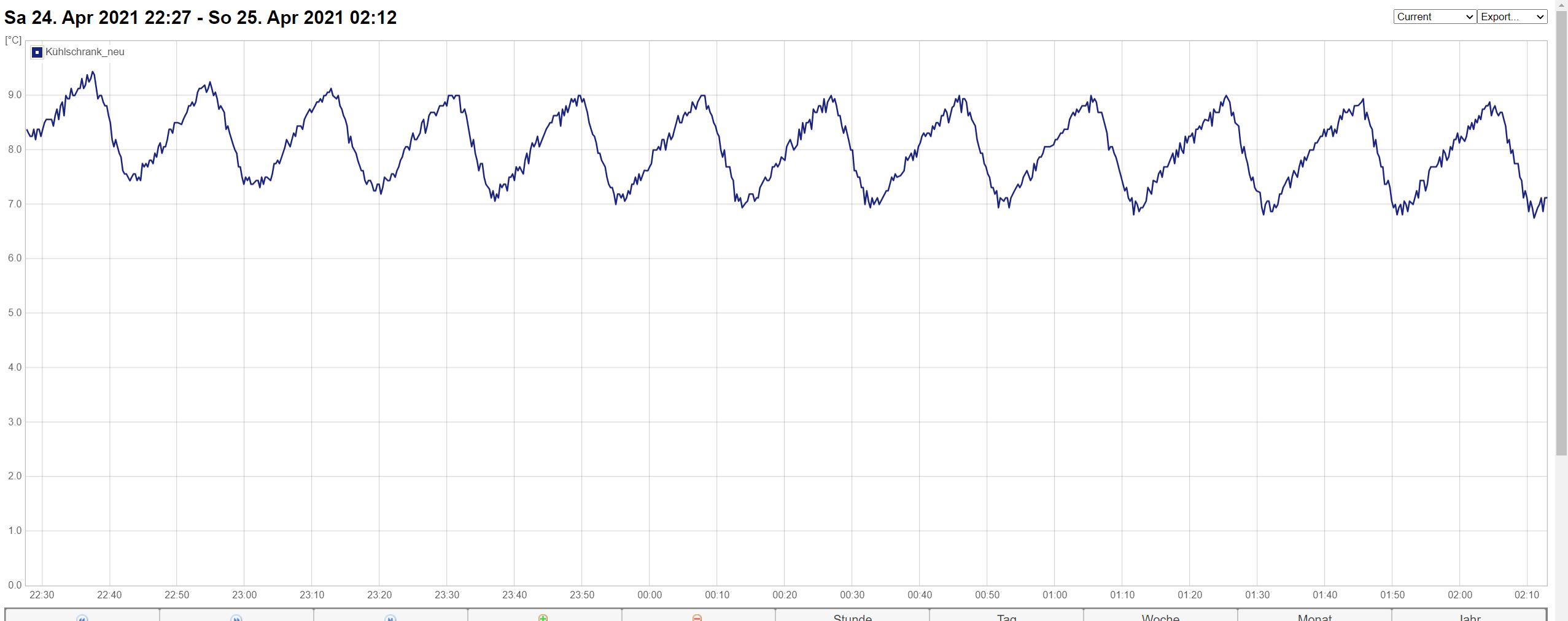

Warum sitzt eigentlich beim Kühlschrank der Temperatursensor/ Thermostat
am Verdampfer?
Hat das irgendwelche Vorteile gegenüber einer Messung im Inneren, also
dort wo auch das Kühlgut lagert?
Liegt es nur daran das man mit den Kapillarthermostaten sonst keine
passende Hysterese hin bekommt und so die größeren
Temperaturunterschiede nutzen kann?
Was spricht außer Kosten für eine Messung im Innenraum?

OP #6669765
Hallo Pandur,
sorry, genau das verstehe ich nicht
Ich stelle eine Flasche Cola in den Kühlschrank - die hat 20°C - will
die möglichst schnell auf  10° haben
Im Kühlschrank ist ein Ventilator - der nutzt die "Kältekapazität" (ich
weiss das gibt es nicht, aber gute Erklärung) der anderen bereits
vorgekühlten Flaschen
welchen Sinn macht es jetzt am Verdampfer zu messen?
Klar hat die Verdampfertemperatur was mit der Innenraumtemperatur zu
tun, aber genau die reagiert doch verzögert? Dann fängt das Takten an?
Hier mal ein Screenshot von gestern - zugegeben fast leerer Kühlschrank:
man sieht wie die Temperatur immer weiter fällt, aber eigentlich werden
unnötig Pausen eingelegt?
(Hier wurde die Temperatur im Innenraum gemessen - am Verdampfer war es
sicher extremer)
Gast #6669951
Hintergrund ist einfach die Abtauung des Verdampfers. Die Hysterese ist
so gewählt dass die Temperatur des Verdampfers nach dem Abschalten des
Verdichters einmal in den positiven Bereich kommt. Bei meinem KS -5°C
aus, +5°C an.
