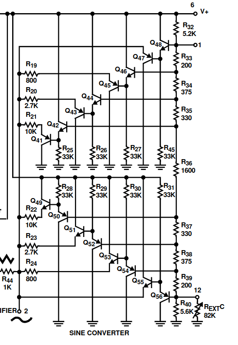

Machen kann man das aber. Bau dir aus 3 Transistoren
(Differenzstufe + A-Verstärker) einen improvisierten
Opamp, pack einen weiteren Transistor in den Feedbackpfad
der den log() einbaut.

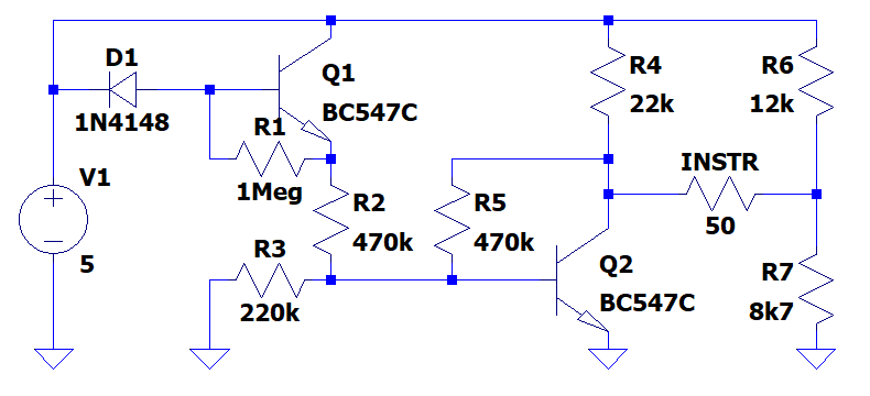

für einen zivilisierten Temperaturbereich kann man den Sperrstrom einer
gewöhnlichen 1N4148 auswerten. Etwas Linearisierung und ein
1/X-Verstärker, gefühlt so 10 Bauelemente insgesamt und für ein kleines
Zeigerinstrument reichts gut aus.
Du wirst zwar nicht schaffen, 2 gleiche zu bauen. Exemplarstreuungen
jedes Bauteils werden am Instrument angezeigt. Aber ich finds ne coole
Bastelei.

Nur mit Transistoren wird man das vorliegende Spannungssignal verstärken
und dann den Verstärker in Sättigung gehen lassen.
       R2
       +-- out
--R1--|< NPN
       |E
       R3
      GND
So bekommt man ein Signal, das nur in einem bestimmten Spannungsbereich
eine hohe Änderung beiträgt und an den Rändern einen weichen Übergang zu
den Normalwerten erlaubt. Und die mischt man zum Ursprungssignal hinzu.
Je nach dem, wie viele 'Buckel' man in der NTC Kurve ausgleichen will,
braucht man 2 oder 6 oder mehr (unsinnig) davon.
