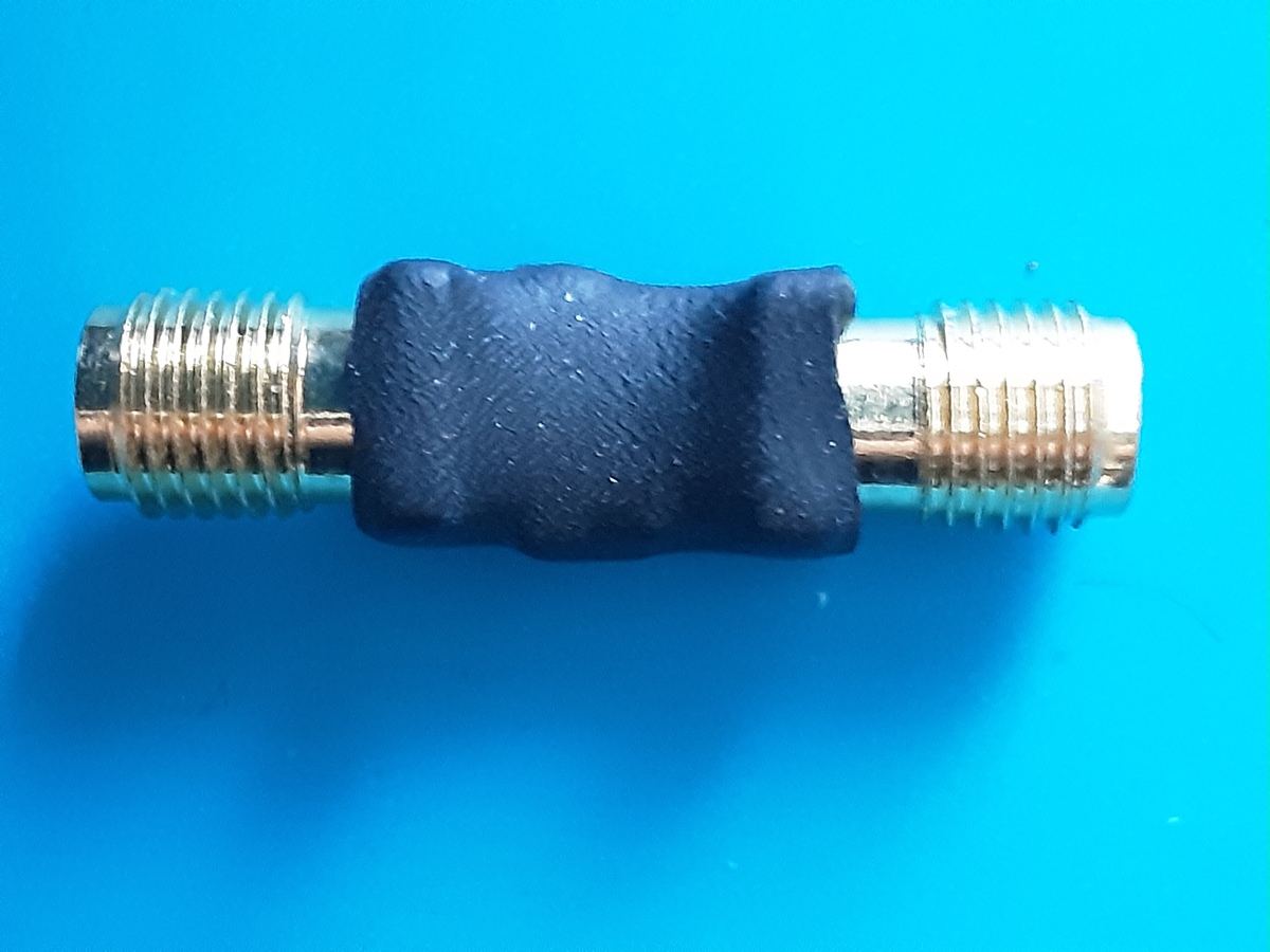

Michael M. schrieb: > Ein Ausgang mit zwei Innenleitern? Er meint sicherlich die beiden durch den Serienwiderstand unterbrochenen Hälften des Innenleiters links und rechts. Ich würde mir sowas selber bauen aus zwei SMA-Buchsen, die man Rücken an Rücken zusammenlöte (da, wo man sie normalerweise auf eine Leiterplatte lötet).

Vincent R. schrieb: > Ich würde mir sowas selber bauen aus zwei SMA-Buchsen, die man Rücken an > Rücken zusammenlöte (da, wo man sie normalerweise auf eine Leiterplatte > lötet). Danke für deinen Tipp. Ich habe habe gleich zwei SAM Buchsen mit einen 4u Ohmwiderstand versehen und einen Bais-Tee durchgemessen. Das Ergebnis shbeint plausibel zu sein, untere Grenzfrequenz 25kHz.

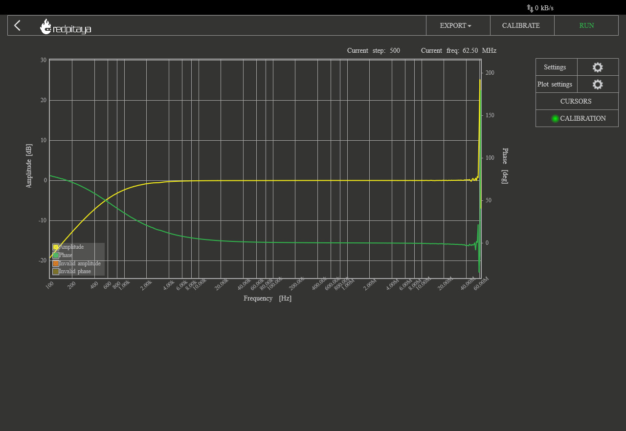

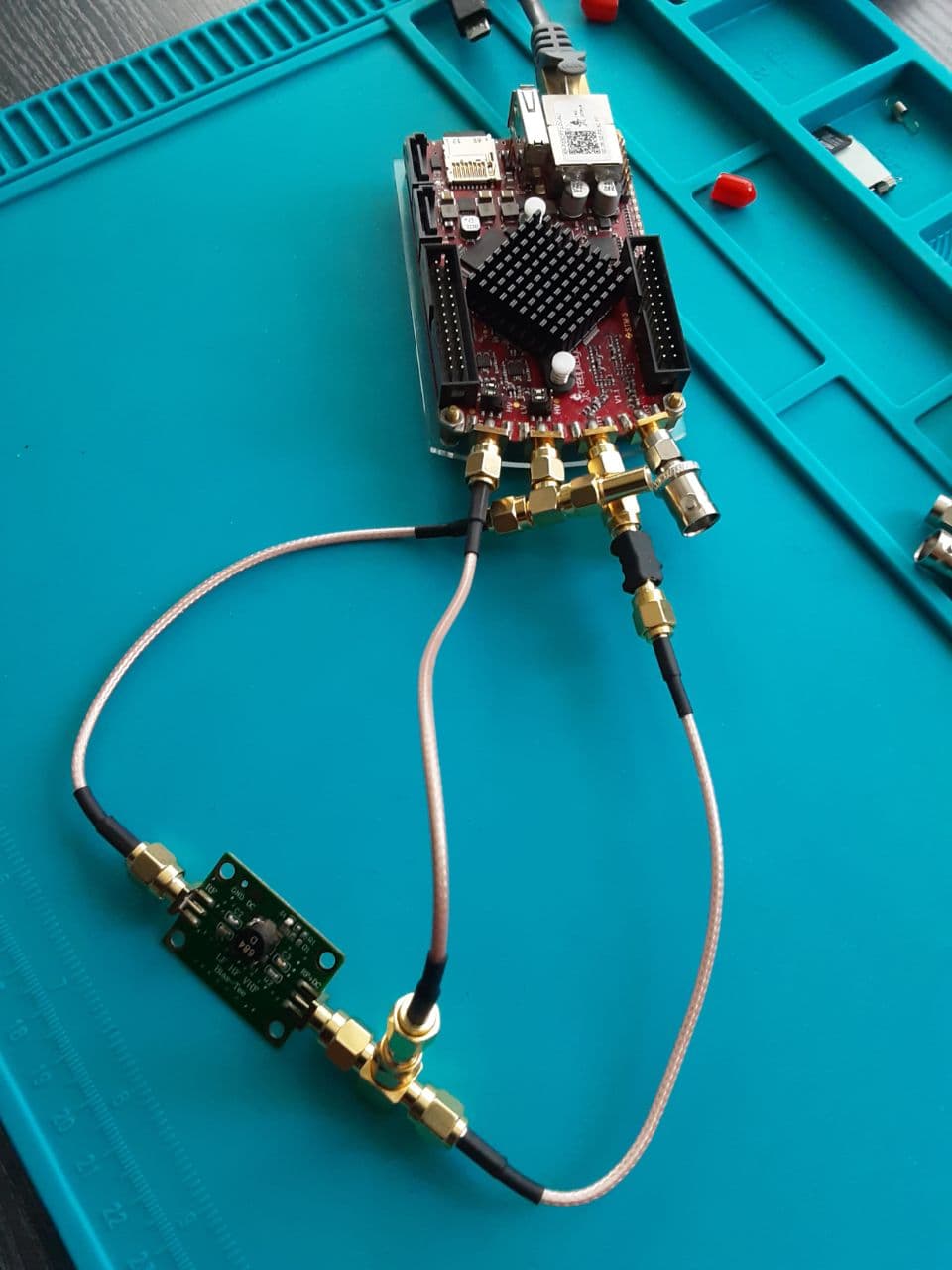

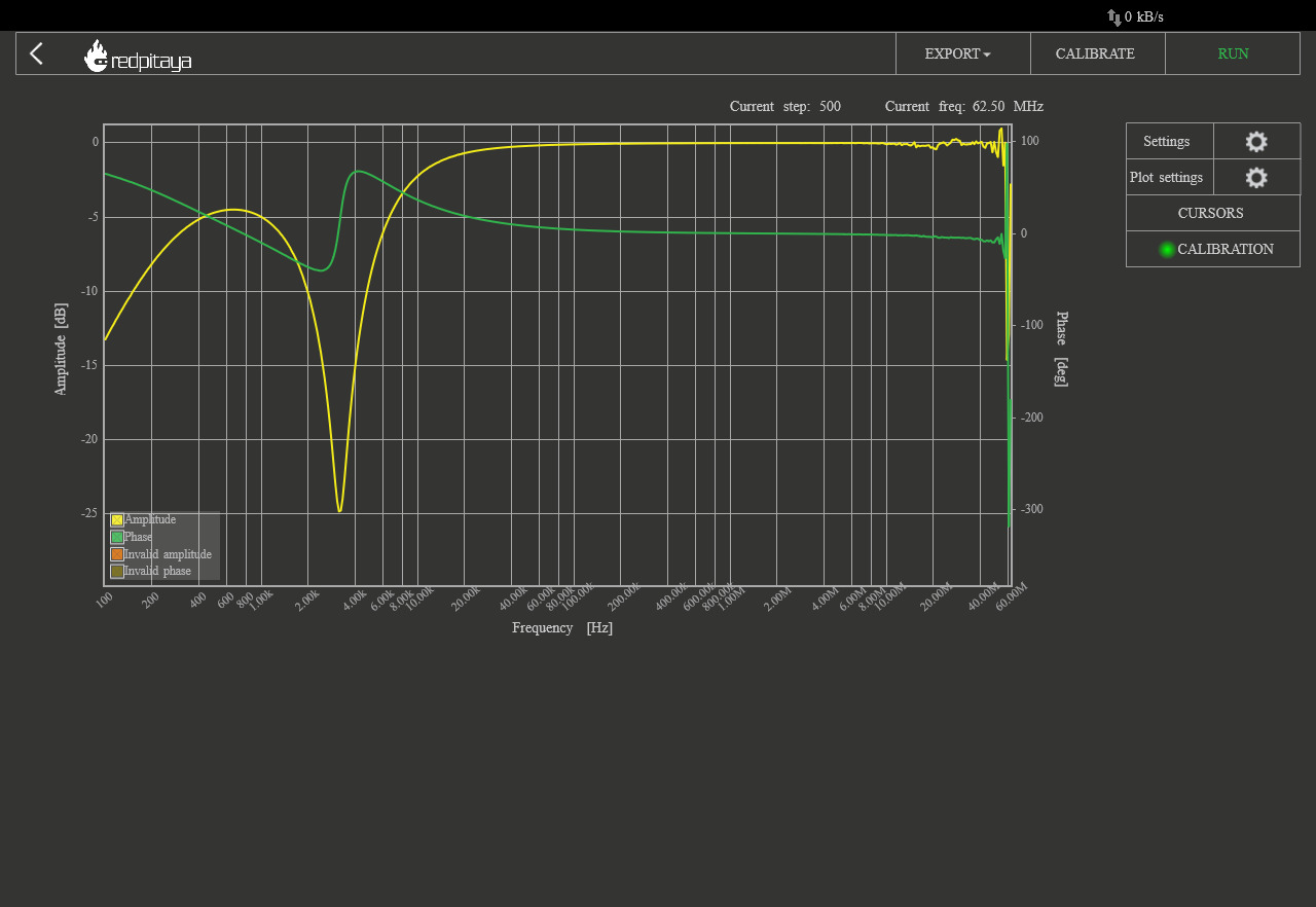

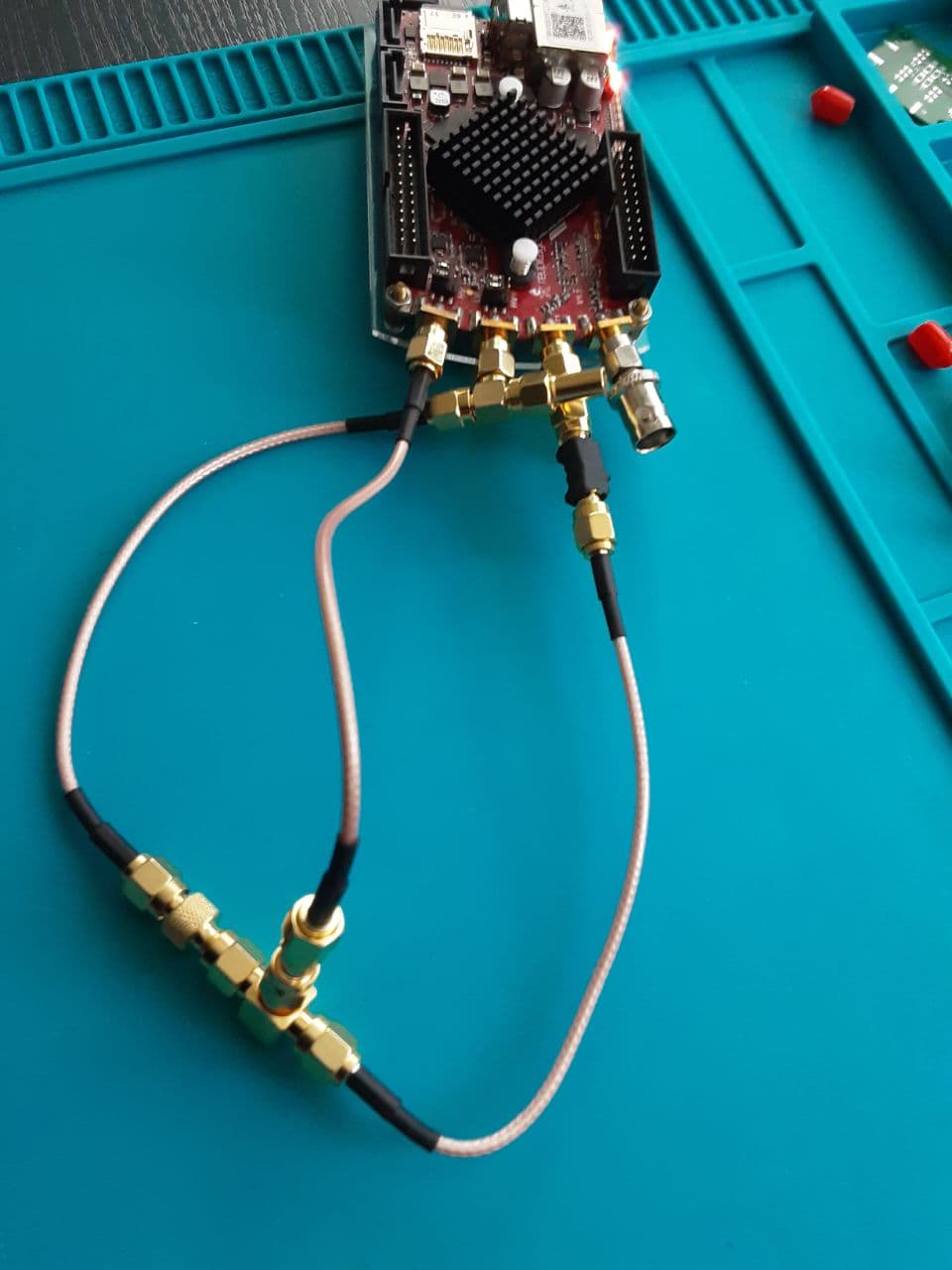

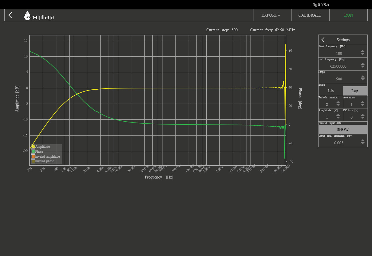

(prx) A. K. schrieb: > Wechselstromwiderstand != Gleichstromwiderstand Ich nicht mit Gleichspannung gemessen, sondern mit einem 1kHz. Vor der Messung habe ich den Testaufbau Bias_Tee (Testaufbau_Kalibrierung.jpg) kalibriert. Dabei wurde das Testobjekt aus dem Aufbau herausgnommen. Ein Messung ohne Testobjekt zeigt eine horizontale Gerade mit 0dB. Dann wurde die Messung mit dem Testobjekt durchführt (Testaufbau_Messobjekt.jpg). Die Messung (Messung_Bodediagramm.jpg)zeigt, dass ab 6kHz nur mehr eine sehr geringe Dämpfung besteht. Laut Spezifikation kann der Bias-Tee zwischen 25kHz und 100MHz eingesetzt werden.
(prx) A. K. schrieb: > Guido C. schrieb: >> müsste meiner Meinung nach "Ouput impedance" stehen > > https://redpitaya.readthedocs.io/en/latest/_images/Output_impedance.png Die Kurve zeigt, dass die Ausgangsimpedanz sehr stark über den Frequenzbereich von 100kHz bis 60Mhz variert. Die 50 Ohm werden gerade bei 28MHz erreicht. Fazit: der "gebastelte" Ausgangswiderstand muss nicht sehr genau sein.

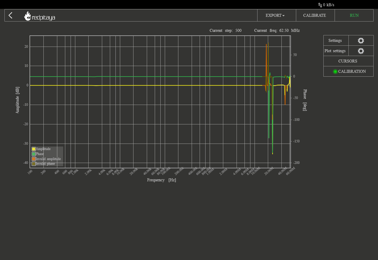

Ich habe bei graphs1.jpg die externe 50 Ohm Ausgangsimpedanz weggelassen. Fazit: kein Unterschied, man kann ihn getrost weglassen. Ich habe auch den 50 Ohm zwischen Messobjekt und Red Pitaya Eingang 2 weggelassen. Da der Eingang des Red Pitaya sehr hochohmig ist, kann auf den Abschlußwiderstand nicht verzichtet werden, siehe graphs2.jpg
