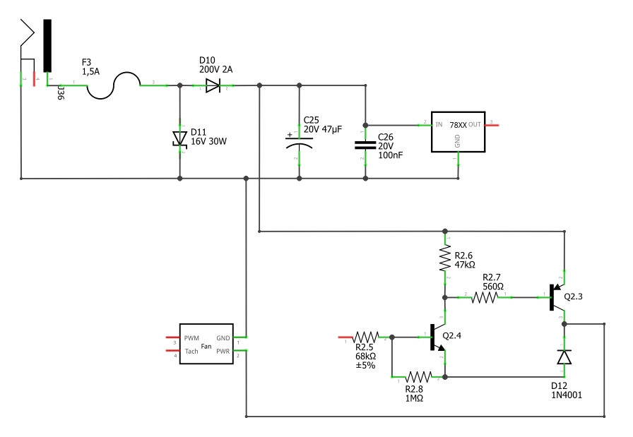

MaWin schrieb: > Den Regler wurde ich auch hinter die Diode als Verpolschutz hängen. Ich habe das jetzt wie im Anhang dargestellt verstanden (den bisherigen Schaltkreis zur Steuerung der Lüfter habe ich nur der Vollständigkeit halber mit reingenommen, falls es darauf / daraus irgendwelche Einflüsse geben sollte). Reicht der absichernde Teil oben so? Für mein Verständnis: Gleichrichterdiode D10 fungiert als Verpolungsschutz, Zener- (TVS) Diode dient als Überspannungsschutz, korrekt? Worauf muss ich sonst noch achten, damit mir meine Schaltung nicht nach kurzer Zeit zerstört wird? Folgende Ansätze habe ich gewählt: Strom ca. 2 A, max. Spannung für den Schaltkreis 16 V.

Stefan H. schrieb: > Ich habe das jetzt wie im Anhang dargestellt verstanden Kann man so machen, aber wenn der Lüfter eh einen PWM Eingang hat, kann man ihn darüber nicht auch ausschalten oder läuft er immer mit einem Mindesttempo.

D11 ist verkehrt rum...
#6670044
Für die Kondensatoren wäre mir 20V etwas wenig... 50V würde ich nehmen.
MaWin schrieb: > Kann man so machen, aber wenn der Lüfter eh einen PWM Eingang hat, kann > man ihn darüber nicht auch ausschalten oder läuft er immer mit einem > Mindesttempo. Der hat leider das "Feature", dass er alle fünf Sekunden wieder anläuft... An alle anderen: Danke, werde ich berücksichtigen!
D11 schrieb: > D11 ist verkehrt rum... D10 sollte ja schaffen 200 V und 2 A. Welche Leistung sollte ich denn für die Zener-Diode annehmen? 16 V und welchen Strom?
