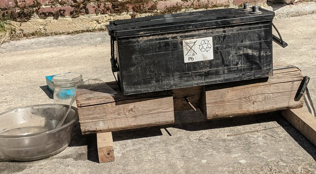

aufladen, dichtemessung, ggf. auffüllen. letzte rettung bei schneller selbstentladung war bleischlamm auswaschen. aber 1. hatte ich dann löchrige klamotten, 2. hielt das auch nicht mehr lange. daß blei vielleicht nicht ganz ungiftig ist, war mir damals egal.
Das R. schrieb: > Wer nein sagt möge mir bitte eine 100-120 Ah Marken Starterbatterie im > Lkw Format <130€ empfehlen. Keine Arme keine Kekse Eine Starterbatterie als Tranktionsbatterie zu benutzen ist übrigens der Garant dafür, dass deine 130 Euro dann auch bald im Müll landen.
#6669585
Hm. Wieviel Liter destilliertes Wasser bräuchte ich denn zum ausspülen ? Die abgestandene Säure dann wieder einfüllen ? Bodensatz könnte man mit Lauge neutralisieren und das Blei dann mit Kaffeefilter abtrennen. Nach ersten Mal auswaschen mit Hochdruckreiniger Schwefelablagerung lösen ? Es macht halt wenig Sinn 100+€ für eine Starterbatterie auszugeben wenn man noch drei weitere Altbatterien in Serie hat. Und wenn ich für 1200-1500€ 14 kWh Lifepo4 bekomme, dann kaufe ich keine vier Bleiakkus mehr. Zur Zeit trau ich mich halt noch nicht Mal die 3 km hin und 80 Meter abwärts zum Lidl.

Ziel erreicht, wenn der Schlamm unten nicht mehr an die Platten kommt. Damals hatte ich erst draußen aufgeladen, bis alle Zellen wild gasten. Das ganze Ding durchgeschüttelt und die braungraue Pampe in einen mit destilliertem Wasser ausgewaschenen Bottich gekippt. Den Kram sich setzen lassen und vorsichtig abgekippt durchn Kaffeefilter. Die Säure auf 1,26 gemischt und wieder rein. Käferbatterien ließen sich auch gut schütteln, bei 150Ah wirds schwieriger.

Kilo S. schrieb: > Beim ausspülen des bleischlamm bitte alte (Lange) Klamotten, > Schutzbrille, Handschuhe nicht vergessen. Säure ist echt kacke! Also echt! Denk bitte an deine Gesundheit und die Umwelt.

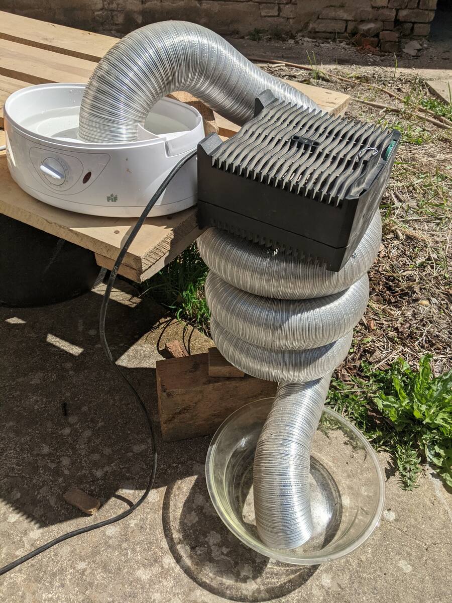

Ralf X. schrieb: > mittels Wasserverdunstung auf 35% aufkonzentrieren .. und den entweichenden Wasserdampf kondensieren, womit gleich destilliertes Wasser zur Verfügung steht. Müßte auch mit abgelassener Säure aus ner kaputten Batterie funktionieren.. ( klingt jetzt schon mc gyver nachm atomschlag :-D ) Das R. schrieb: > Aluminiumoxid Abrieb im Kühler Erst reinigungslauf machen, damit das System sauber wird. Zweiter Durchlauf ist verwendbar..
Helge schrieb: > Ralf X. schrieb: > Das R. schrieb: >> Aluminiumoxid Abrieb im Kühler > > Erst reinigungslauf machen, damit das System sauber wird. Zweiter > Durchlauf ist verwendbar.. Danke. Das eigentliche Problem ist wohl die Säure zu reinigen :-/ Der Kaffeefilter hat sich inzwischen zugesetzt, so dass nur noch Tropfen durchkommen :-) Hätte gedacht dass sich das schwere Blei rasch am Boden absetzt. Dies Abenteuer wird wohl heute noch nicht vorbei sein :-/ Bin mir nicht sicher, den Bodensatz aus der Batterie herausbekommen zu haben. Vielleicht wäre durchspülen mit Rotationsdüse vom Kärcher doch besser gewesen. Dann würde nur das verbleite Abwasser deutlich mehr als die 2 Liter die ich jetzt anstrebe. Diese werde ich wohl auf 100 ml eintrocknen lassen und in tote 50 Ah Autobatterie füllen. Aus der ich vorher Ersatzsäure geholt habe. Inzwischen nur noch ein Tropfen Säure pro Sekunde. Aus welchem Material ist eigentlich so ein brauner Kaffeefilter, dass der nicht zerfressen wird ?

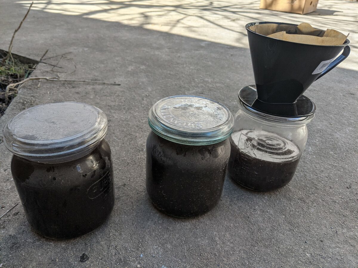

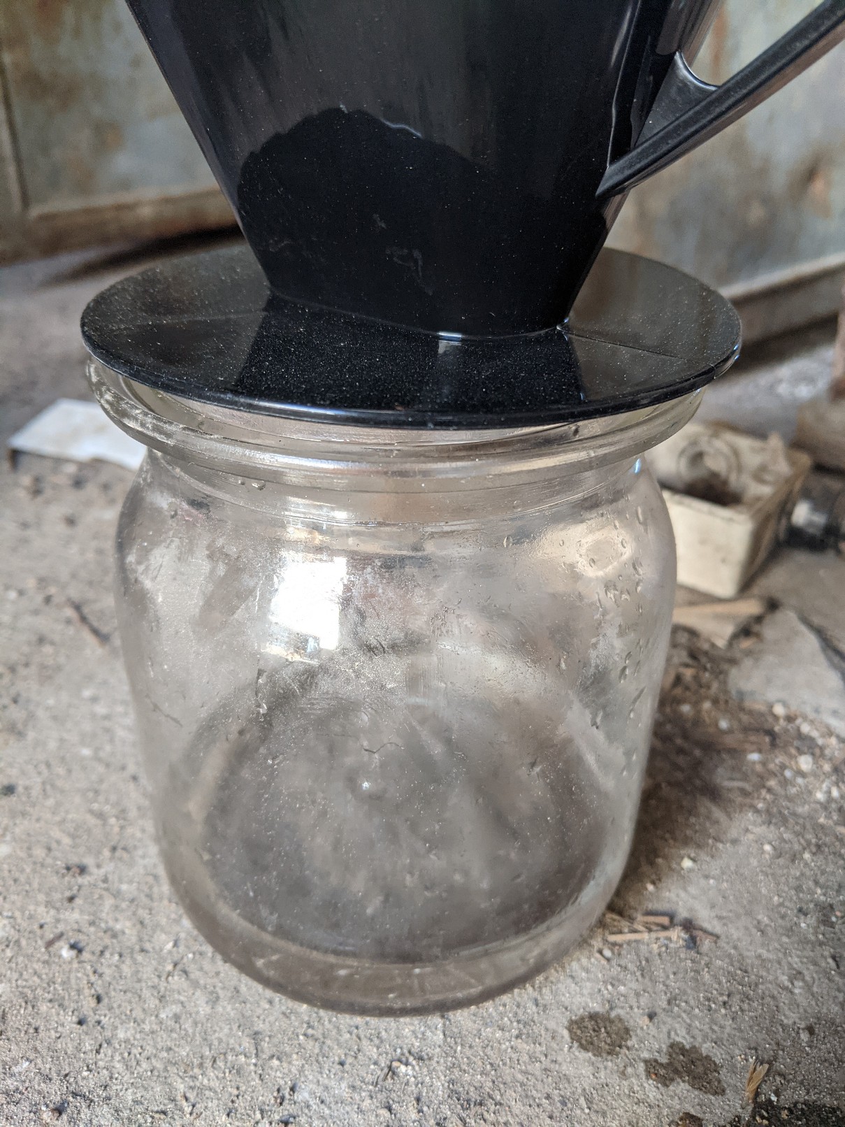

Das R. schrieb: > Bodensatz könnte man mit Lauge neutralisieren und das Blei dann mit > Kaffeefilter abtrennen. Besser mit Natriumbikarbonat (Backpulver) oder Natriumkarbonat (Soda). Was halt zur Hand ist. Vorteil: Das ist im Gegensatz zur Lauge harmlos, was heißt, man kann auch etwas mehr hineinkippen als zur Neutralisation nötig ist, ohne ein weiteres Problem zu schaffen. Ich würde soviel reintun, bis es aufhört CO2 zu produzieren, und dann nochmal eine gute Menge drauf. Die Flüssigkeit aber nicht filtern und wegkippen, z.B. sondern eintrocknen lassen, und als bleihaltigen Abfall zum Schadstoffmobil geben. Oder gleich in Schlammform abgeben.
#6670722
Ahja, und langsam kippen. Sonst schäumts.
Burps schrieb: > Besser mit Natriumbikarbonat (Backpulver) oder Natriumkarbonat (Soda). > Was halt zur Hand ist. Ein Stück Seife :-) Robo Durden und die Paperstreet Soap Company :-) Die Säure kommt ja gefiltert wieder rein. Das Abwaschwasser sollte eh nicht mehr viel Schwefelsäure enthalten. Allerdings lassen sich die Zellen wohl nicht komplett entleeren, so dass bei jedem Abwasch etwas verdünnte Schwefelsäure mit abfließt. Leider ist nach dem zweiten Abwasch der Ausfluss immer noch trüb schwarz :-/ Ordentliches durchspülen mit normalen Wasser und danach die zweimal destilliertes Wasser wäre vielleicht besser gewesen. Vielleicht mache ich heute noch einen dritten Waschgang. Ich fülle die Zellen dazu auf so 50-60% auf, verschliesse die Zellen wieder und Kipp/wackel die Batterie einige Male. Aber danke, wenn 4-6 Liter Bleiseife nach ein paar Wochen eingetrocknet sind, wasche ich sie vorsichtig aus und bringe sie zu Schadstoffmobil :-) Dieser Letzte Schritt könnte gesundheitsschädlich werden weil es Bleistaub ist.

Deine Akkus brauchen ja nicht blankgeputzt sein. Es reicht, wenn der Bleischlamm keinen kurzen mehr macht und das Vlies halbwegs durchlässig ist. Der Filter (Zellulose) verändert sich und löst sich irgendwann auf. Der wird erst hart wie Pergament und nach einer Weile bröselig. Deswegen: abstehen lassen bis fast klar ist. Dann gehts filtern schneller.
Naja, richtigen Schlamm hab ich nicht zu Gesicht bekommen. Hab jetzt mit so 7 Litern die sechs Zellen jeweils dreimal gespült. Mit so 9 kWh hab ich so 8 Liter destilliert. So drei Liter klare gefilterte Säure steht zum zurück füllen morgen bereit. Scheint mir zu wenig aber mehr ist beim ersten Umkippen nicht rausgelaufen. Vielleicht hab ich erst bei den drei Mal zwei Waschgängen (je drei Zellen) gelernt, die Batterie komplett auf den Kopf zu stellen, dann wird mir morgen Säure fehlen. Werde dann ich die tote 50 Ah auch noch ausleeren und filtern. Da kann ich dann ja auch mein auf 1 Liter eingetrocknetes Waschwasser einfüllen. Gibt dann immerhin 45 Cent mehr vom Altmetall Händler :-) Gute Nacht. "Wer jeden Tag stirbt wird immer weiter leben." (Robo Durden)

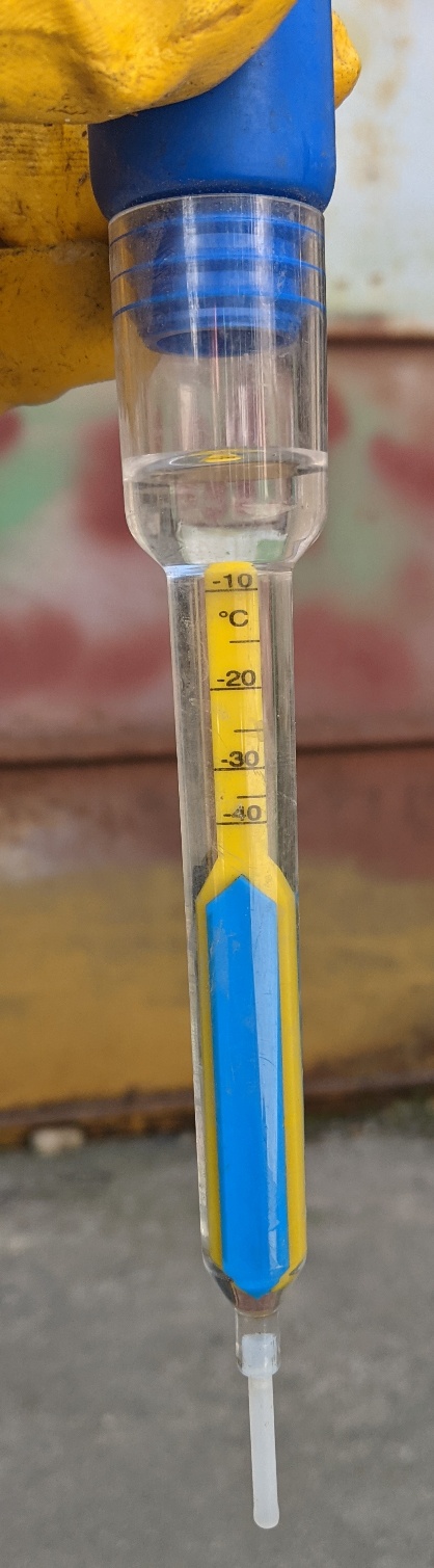

Das du jetzt hast, ist eine Skala für Dichte drauf? Du hast deinen Akku mit Wasser gespült. Das heißt, auch das Vlies zwischen den Zellen ist jetzt mit Wasser getränkt. Davon muß so viel wie möglich raus.

> So drei Liter klare gefilterte Säure steht zum zurück füllen morgen > bereit. Falls das zu wenig sein sollte, Schwefelsaeure darf an Privatleute nicht mehr verkauft werden. Dann hast du ein Problem. Olaf
Helge schrieb: > Das du jetzt hast, ist eine Skala für Dichte drauf? Nein, allerdings hab ich jetzt meinen Verstand genutzt und Füllmarkierung an die Gläser gemacht, Gewicht mit Säure, Leergewicht und Gewicht mit Wasser gewogen und Quotient aus Säure und Wasser hier nachgeschlagen: https://www.internetchemie.info/chemie-lexikon/daten/s/schwefelsaeure-dichtetabelle.php Bin so auf 34% gekommen. Beim gleichmäßigen wieder einfüllen sind aber nur zwei Zellen voll geworden. Und da wohl noch Restwasser in den Zellen war mag ich nicht mit destilliertem Wasser noch weiter verdünnen. Also die tote 50 Ah umgedreht und siehe das, die klare Flüssigkeit hat sich als Wasser herausgestellt :-/ Morgen möchte mir ein Bekannter ein paar alte Autobatterien vor die Tür stellen. Dann sollte ich genug Säure haben. Die gute Nachricht: mit der jetzigen Säure ist die John Deere ohne Laden nun auf 12,07 Volt. Somit müssen alle sechs Zellen wieder funktionieren. Mit dem Laden warte ich aber besser bis alle sechs Zellen wieder 1 cm über Blei mit Säure gefüllt sind !? Nichtverzweifelter schrieb: > Das R. schrieb: >> Wobei ich davon ausgehe dass Du das nicht in kWh/kg umrechnen kannst > > Jetzt wird er langsam unverschämt. > > Die paar Euronen für einen "Säureheber"(Messgerät) will er sich "... > clever sparen", durch fortwährendes, blödes fragen. > Damit es ihn nichts kostet, das Forum aber Nerven. > > Wohin er dann seinen Blei-Säure-Schlamm kippen will darf man sich > denken. Schliesslich ist ihm auch der 20km-Weg zum Baumarkt schon zu > teuer. Das Problem mit den Trollen ist das sie nicht im Entferntesten eine Textanalyse in einer Abiprüfung wenigstens mit der Note "ausreichend" bestehen würden. Daß ich den Aufwand nur treibe um Geld zu sparen hab ich nie gesagt und hat auch wenig mit mir zu tun. "Was Versager in anderen sehen ist immer nur ein Spiegel ihrer selbst." (Robo Durden)
#6671772
Es dürfte trotzdem eine gute Idee sein, die Konzentration innerhalb der Zellen gleich zu bekommen (und den säurestand natürlich auch). Da war ja noch Wasser drin. Also säureheber irgendwo auftreiben. Vielleicht leiht dir jemand einen?
Helge schrieb: > Also säureheber irgendwo auftreiben. Vielleicht leiht > dir jemand einen? Wenn man gute Freunde hat, die sich so einen Säureheber schon mal um ein paar Euronen geleistet haben, dann hat man gute Chancen, dass den mal jemand außer Haus gibt - Leihweise... ;-)

Säuredichte hoch, nicht alles gleich schlecht machen. Paar Sonnentage ausnutzen, mit Sonnenlicht schwache Säure mittels Verdunstung konzentrieren. Schüssel bespannen, damit nicht Staub und Tiere reinkommen. Rest feines Fliegengitter aus Plastik oder ähnlich. Es geht weniger Säure in die Gasphase als Wasser. Stärker konzentrierte Säure wird hygroskopisch, aber für den Zweck reicht die Konzentration, die sich einstellt.

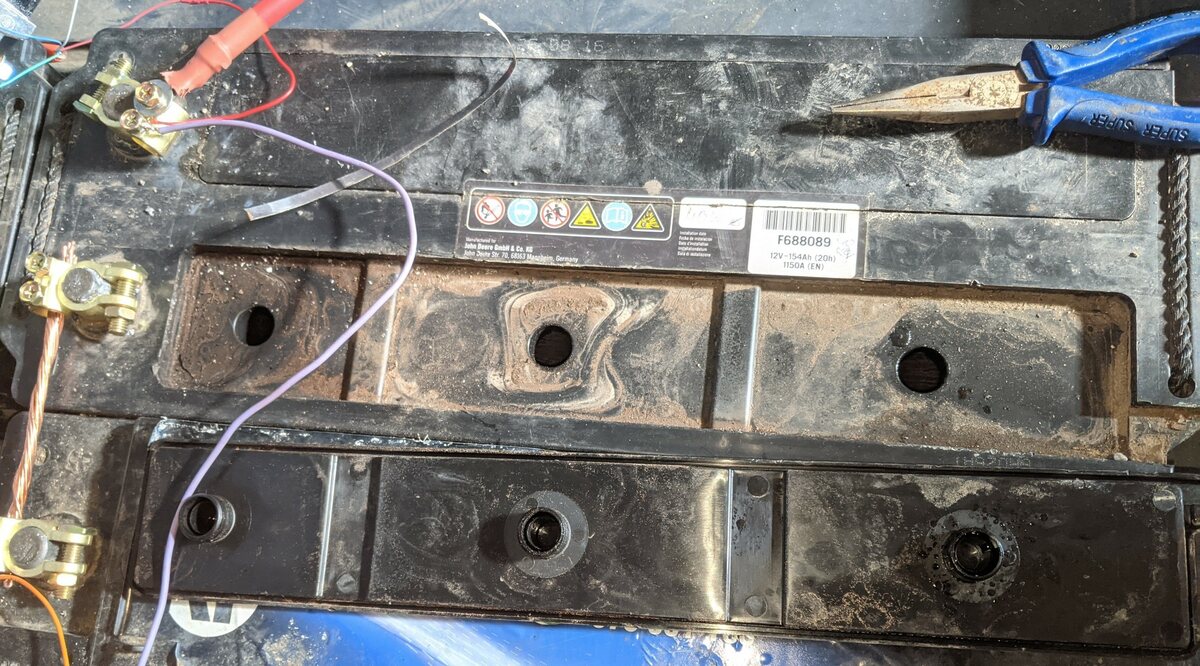

So die aufgefüllte 154 Ah JD lädt jetzt seit so zwei Stunden. Der Ladestrom ist von den max 5 A aber inzwischen auf 2A abgesackt und die Batteriespannung liegt schon bei 14,6 V :-/ Die zwei 170 Ah AGM lade ich derweil schon seit 1,3 Stunden konstant mit 15A in Serie und die beiden Spannungen liegen erst bei 12,67 und 12,61. Ich hab vor ein paar Jahren Mal in 40k Einwohner Stadt tolle Schneeskulpturen gebaut - die waren jeden Morgen kaputt gemacht. Dann baute ich Mal ein Iglu. Gegen Abend kamen zwei Dummköpfe von den natürlich gleich einer reinpissen wollte. Das konnte ich gerade noch verhindern. Später als es schon ziemlich dunkel war kamen natürlich die nächsten Dummköpfe, von denen einer kräftig gegen den Eingang trat. Nur war inzwischen die Temperatur unter Null gefallen und das Iglu war schon vereist. Also hielt mein Iglu stand und ich habe bis heute nicht vergessen, wie der Dummkopf erstaunt ausrief: Gut gebaut !! Da hab ich verstanden, dass in der Spielzeug-Welt (oder der Welt der hirndegenerierten Konsumenten) es immer nur darum geht alles kaputt zu machen. Und wenn dann etwas unzerstörbar ist, dann ist es PERFEKT. Was für ein erbärmliches Weltbild.
#6672230
Ja die Säure ist zu schwach. Dann geht die Spannung hoch.
#6672233
Das R. schrieb: > So die aufgefüllte 154 Ah JD lädt jetzt seit so zwei Stunden. Der > Ladestrom ist von den max 5 A aber inzwischen auf 2A abgesackt und die > Batteriespannung liegt schon bei 14,6 V :-/ Aus der 154 Ah Batterie ist also eine circa 5 Ah geworden, da hat sich das ganze Pfriemeln und Waschen, Filtern, dokumentieren, posten und zukünftig entsorgen doch wirklich gelohnt. Ein dreissigstel Kapazität, ein bisschen Sondermüll produziert und 9kWh mehr auf dem Zähler.
