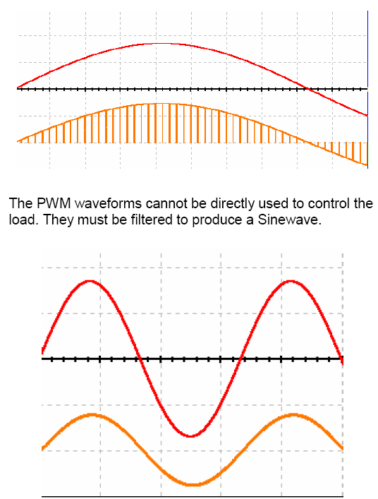

Hat jemand schonmal versucht eine Diodenbrücke mit einem IGBT oder
MOSFET PWM zu Modulieren und dann zu filtern? [1] ist ein Datenblatt -
oder eher Werbung - von einem Dimmer der das so macht. Damit man nicht
das ewiglange PDF durchschauen muss hab ich ein Bild noch angehängt.
Mich würde im Wesentlichen interessieren wie der Filter realisiert
wird, mit dem man die PWM-Frequenz wieder herausfiltert.
[1]:
http://www.strandlighting.com/PDF/Sinewave%20Dimmer%20Technology.pdf

Finde ich recht interessant! Das wird DER Standard zum Dimmen werden, da
die EVU immer mehr mit Oberwellen und den damit entstehenden (mit diesem
Verfahren vermeidbaren) Verlustleistungen zu kämpfen haben und sich
dagegen wehren.
Benennen würde ich es AC-PWM.
Filter: kommt darauf an, wie stark Du die 47kHz dämpfen willst.
Auf jeden Fall braucht man DC-feste (50 Hz ist für kleine Drosseln fast
DC) Speicherdrosseln.
Ob man hier Resonanzfilter (Schwingkreis mit 47kHz Fres in Reihe zur
Last) einsetzen kann?
Stromkompensierte Drosseln bringen hier sehr wenig.

Gast #5301806
Moin Leute,
die Schaltung von Andreas (hallo Namensgefährte), ist auch mit
eingefallen.
ABER: Da ist ein 2K Widerstand vor dem Gleichrichter! Darum sieht die
Simmulation so schön aus. Wenn man Leistung will, gehört da eigentlich
ne Drossel rein und damit beginnt das Leiden. Die Spannung am Fet (IGBT)
geht ins Unermessliche, wenn er abschaltet. Ein entsprechend
dimmensionierter R-C-D Snubber verbräht dann ca. 1KW (bei 10A Laststrom)
am Widerstand! Da könnte man auch gleich nur den Widerstand nehmen.
Wer noch ne Idee hat, bitte melden.
