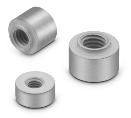

ich muss mehrere FET's im SOT-227B Gehäuse unter der Leiterplatte
montieren.
Die Kontakte sollen nach oben durch die Leiterplatte verschraubt werden.
die Stromlast wird über Gewindebolzen getragen.
Jedoch sollen an der Leiterplatte div. Signale für Messzwecke
abgegriffen werden.
Es gab da früher doch runde Lötbuchsen mit Bund, in unterschiedlichen
Längen, welche in eine Bohrung (8mm) in der Leiterplatte gesteckt
wurden. Der Bund an einer Seite auf der LP an, durch die LP führte dann
eine Hülse, welche oben überstand. Diese Buchse wurde dann beidseitig
verlötet.
Der Schraubendruck wurde praktisch über die Hülse übertragen.

wie werden diese Buchsen genannt? Evtl. kennt jemand diese Buchsen noch.

Nieten, naja das waren schon massive Hülsen,
wir hatte damit vor vielen Jahren LeistungsThyristoren durch die LP
verschraubt.
Die Hülsen hatten etwa 14mm Durchmesser, ca. 4mm Bund mit 12mm
Durchmesser, und innen ein Durchgangsloch 6,5mm.
Gast #6669675
sah im Prinzip so aus, nur ohne Gewinde, der Bund höher, so dass er über
die Leiterplatte überstand und wesentlich stärker, um die Druckkraft der
Schraube aufzunehmen.

www.broxing.com/
laß Dich nicht von der Website abschrecken. Wenn Du das Bohrloch in der
Platine groß genug machst lassen sich die Teile auhc gut verlöten - auch
wenn sie nicht dafür gedacht sind.
