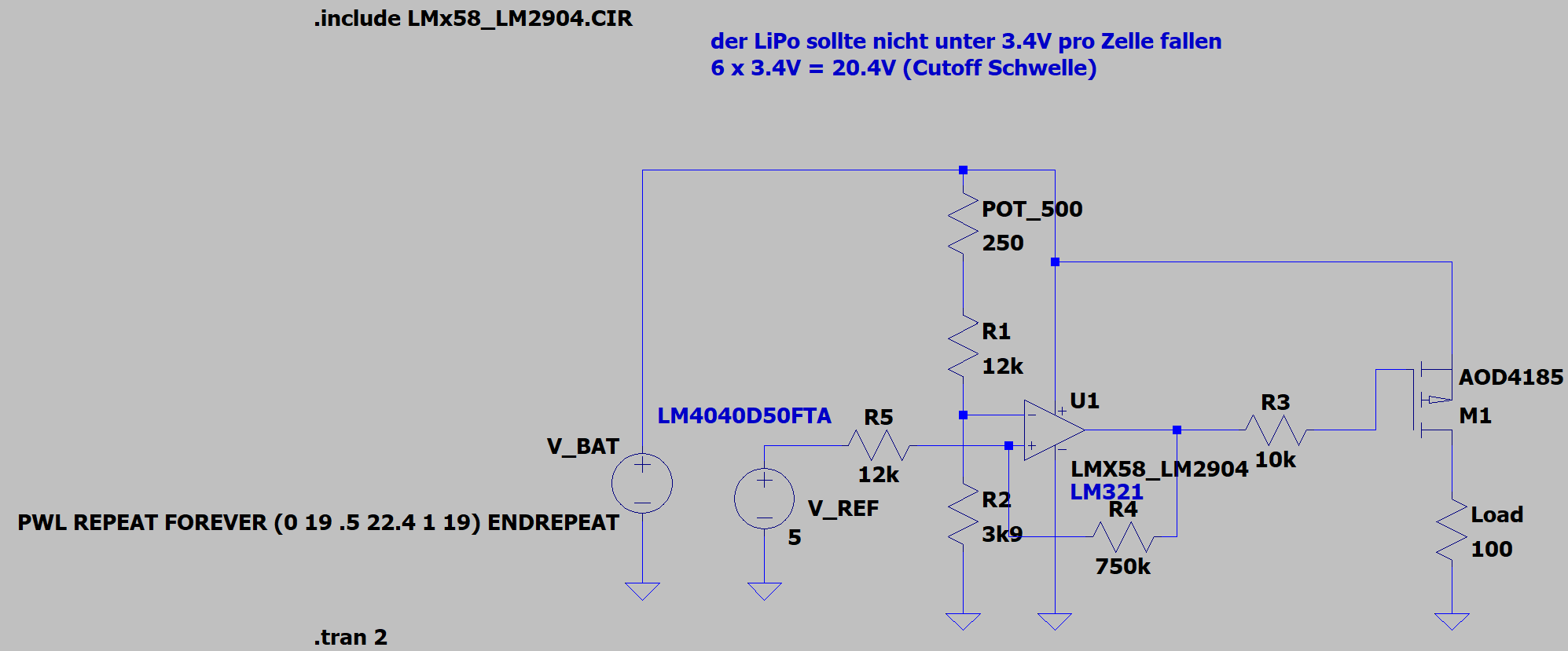

Vorweg: Ich mache normalerweise Embedded Software, mit Analogschaltungen
hab ich nicht viel am Hut.
Ich baue gerade so ne art "Powerbank" auf basis einen 6S LiPos. Um den
Akku vor Unterspannung zu schützen habe ich mir die Schaltung im Anhang
ausgedacht. Ist nur ein OPV als Komparator mit Hysterese und P-Channel
Mosfet als Schalter. Bevor ich mich jetzt in KiCad einarbeite und eine
richtige Schaltung und Platine zeichne wollte ich mal um Feedback
bitten. Ist das so grundsätzlich machbar? Die Bauteile habe ich
ausgewählt weil die SMD Bauform haben (aber noch von Hand lötbar sind)
und weil die bei Reichelt verfügbar sind.
Der 100 Ohm Lastwiderstand ist nur zum Test, später sollen da so 30-50
Watt drüber laufen.

Ich würde auf jeden Fall das gesamte Design nochmal überdenken.
Schaltet der FET durch, so wird es knapp mit Deiner Ugs.
R3 ist auch viel zu groß (schaltet dadurch recht langsam).
Aus Gründen der Sicherheit zieht man das Gate gerne (Hochohmig) auf
Masse.

Ach so ich vergaß:
Die heutigen FETs haben z.T. phantastische Werte, die sich z.T. auch
verwerten und reproduzieren lassen. Aber die meisten stehen nicht auf
den linearen Betrieb, sondern nur auf An oder Aus. Im Übergangsbereich,
wenn die Spannung langsam zu den Grenzen krabbelt, ist dies aber nicht
immer gewährleistet. In diesem Falle neigen FETs, die nicht explizit für
diese Betriebsart geeignet sind, zu Geruchsbelästigungen und zu
frühzeitigem Tot.
Langer Rede, kurzer Sinn: Möglichst schnell umschalten oder einen FET
nehmen, der für den linearen Betrieb geeignet ist. Ich habe mir aber das
Datenblatt von dem Typ nicht reingezogen.
> Masse.
Ist ein P-Channel, also hochohmig auf +.
R4 wirkt als Schmitttrigger und  lässt den Fet klar ein - oder
ausschalten.
Was ich sehe, dass das Gate tiefer als -20V erhält, das könnte den Fet
killen.
Das schon, aber deine Schaltung braucht auch Strom, wenn sie abschaltet,
vor allem der LM321 aber auch der Spannungsteiler.
6S sind 15-25.2V, das Gate des MOSFET hält nur 20V aus.
Der LM4040 ist ein shunt-Regler, braucht also über 50uA Strom über einen
Widerstand von plus.

Vielen Dank für den Input. Die 20V Ugs Max habe ich tatsächlich
übersehen. Der Stromverbrauch ist mir duchaus bewusst, die Schalte wäre
auch nur aktiv wenn die Ausgangsspannung aktiv wäre. Da hier wie gesagt
30-50W vom Verbraucher gezogen werden, wäre der Eingenverbrauch also
kein Problem.
Wichtig finde ich den Hinweis von Dieter, dass die Zellen einzeln
überwarcht werden sollten. Das war mir so nicht bewusst. Ich denke ich
werde eine fertige BMS Platine kaufen die genau das macht.
Das hast Du gut erkannt und die passenden Schlussfolgerungen
geschlossen.
Deine ursprüngliche Lösung würde nur gehen in Verbindung mit einem
aktiven Balancer und einer Last, die nicht mehr Leistung verbraucht, als
der aktive Balancer umladen könnte. Aber das erwähnte Problem, das "mark
space (Gast)" nannte. wird dadurch nicht weniger.
