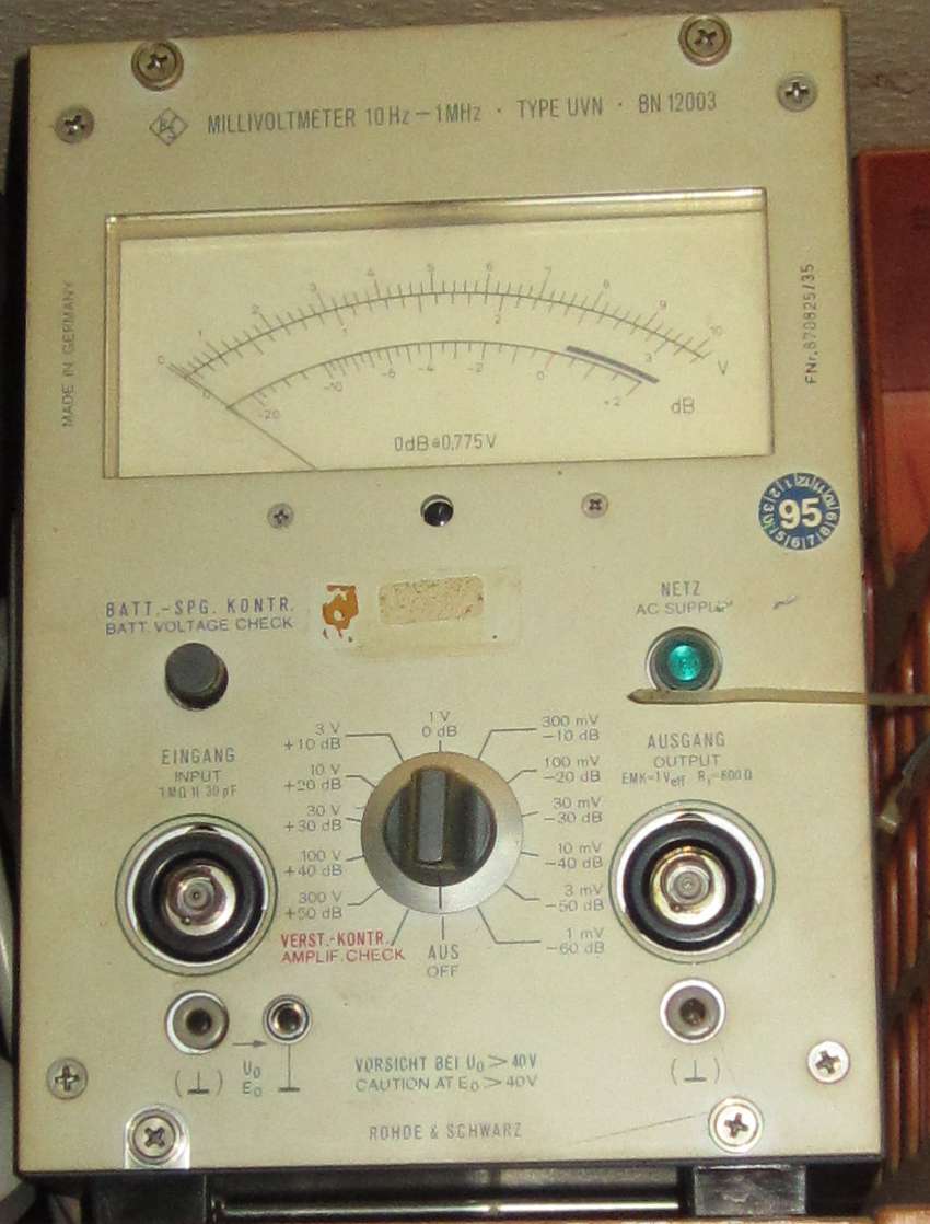

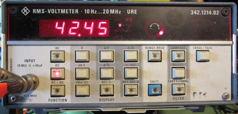

von Manfred (Gast)
Mani W. schrieb:
>> Wer garantiert mir, dass die Amplitude irgendeiner PC-Soundkarte stabil
>> über den kompletten Frequenzgang ist?
> Ich würde mal behaupten, ein Oszi bringt Klarheit...
Ich würde mal behaupten, ein Oszi dient zum Gucken, ob etwas schwingt
der begrenzt. Bei Abnahmemessungen habe ich immer ein Scope gefordert,
so mancher Kollege hat gerne mal übersehen, dass sein Aufbau nicht
taugte und es irgendwo brummt oder sonstwas.
Zur Messung der Amplitude verwendet man ein Voltmeter, so man hat ein
NF-Millivoltmeter oder ein DVM, dessen Daten gut genug sind.
