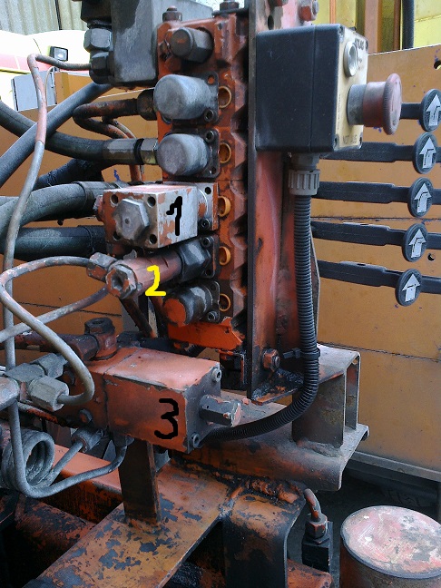

hallo,
habe einen 30 Jahre alten LKW mit Ladekran. Der Steuerblock funktioniert
wohl nicht mehr richtig. Die Hebeleistung ist zu schwach und die Hebel
gehen nicht richtig zurück in die Ausgangsstellung. Also soll der
Steuerblock ersetzt werden.
Fragen: was sind die mit 1-2-3 bezeichneten Bauteile?
5-fach-Steuerventile gibt es ab 100€. Auf was muss man achten?
Die Abgänge sind ca. 16mm AGs. ist das 3/8BSP oder gibt es bei Atlas
Copco andere Maßeinheiten?
Danke für Unterstützung.
Gast #6671006
Was für Zylinder damit angesteuert werden.
Das können Einfachwirkende(mit/ohne Feder) oder Doppeltwirkende
sein. Auch Hydraulikmotore sind denkbar.
Die Rohrquerschnitte sind entsprechend der Flussmenge
und Arbeitsgeschwindigkeit gewählt. Zylinder sind entsprechend
ihrer freizusetzender Kraft berechnet worden.
Klar kann man alles erneuern, aber man sollte bei den Zylindern
(müssen innen Spiegelblank sein und dürfen keine Längsriefen haben)
und den Kolben (Hubdichtungen)anfangen. Evtl. müssen da erst mal
Gummidichungen erneuert werden, die verschlissen sind.
Die Pumpe sollte natürlich auch mal gewartet werden, denn bringt
die zuwenig Druck, dann nützt der Rest auch nicht viel.
Das Hydrauliköl sollte auch gewechselt werden weil es durch Aufnahme
von Wasser und Schmutz seine Aufgabe sonst nicht mehr erfüllen kann.
Was die Ventile angeht, gilt hier das selbe, wie bei den Zylindern.
Dichtungen müssen ersetzt werden.
Je nach Bekanntheit der Komponenten sollte es möglich sein,
Reparatursätze zu bekommen oder man nimmt Standardmaterial und lässt
sich Spezialdichtungen anfertigen.
#6671013
3 könnte ein Druckbegrenzungsventil sein. die anderen beiden können
alles mögliche sein. da solltest du schauen, obs irgendwo ein
Typenschild gibt.
Ich hab noch nie was mit solchen Kranen zu tun gehabt, können die Dinger
nur aus ein oder lässt sich da die Geschwindikeit, je nachdem wie stark
man den Hebel betätigt regeln. Wenn ja, dann setz dich besser hin, bevor
du den Preis siehst.
