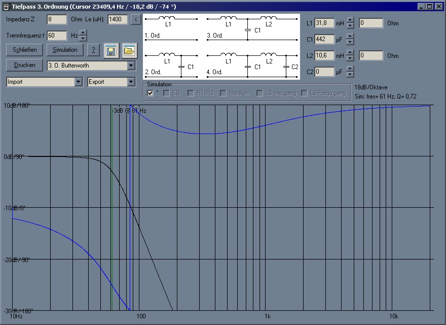

von Rudi Ratlos (Gast)
Michael schrieb:
> Chassis ausgesucht mit 8Ohm Impedanz und 70Wrms/140Wmax.
Vergiß mal deinen ganzen Elktronik-Schrott und kläre die physikalischen
Grundlagen. Du hast also eine Box und da willst einen Subwoofer
dazuhängen?
Das Problem an Mono-auch-Stereo-Subwoofern ist die "Ortbarkeit". Die
'Ortbarkeit der Schallquelle' erlischt erst unter ca.60Hz. Wenn du einen
(passiven) Tiefpass mit 18dB/Oktave nimmst (Bild), hörst du über dieser
Frequenz noch genug, mehr als so manchem lieb ist. Wenn du Subwoofer in
Stereo machst und diese direkt unter der MT/HT-Box plazierst, bist am
Besten dran. Für 60Hz brauchst eine 15"-Wumme und 200-300L Volumen.Dazu

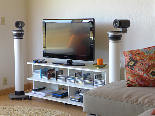

Und weil oben jemand den  LINK-WITZ  erwähnt hat, und du unbedingt etwas
lernen willst, schau dir dort die Bildchen an und bau dir was Schönes
nach!
Ich habe sein Abwasserrohr mal 'hilfweise' mit ein paar
Müll-lautsprechern nachgebaut. Da sitzt wirklich fassungslos vor .

von Gunnar F. (gufi36)
Kannst du das präzisieren?
Was macht dabei fassungslos?
Für mich ist die ganze Seite ein super Werk von Lautsprecherbau und
Frequenzweichendesign. Der Mann war für mich eine Koryphäe dieser
Technik. Schade dass er letztes Jahr starb.
Einige seiner Gedanken leben in meinen Linkwitz-Riley Filtern weiter.
von Harald W. (wilhelms)
Der böse Wolf schrieb:
> Aber selbstverständlich, das Sparpotential ist gewaltig, wenn man großes
> im Sinn hat.
Ja, insbesondere, wenn man sich seine Transistoren selbst aus
Siliziumwürfeln zurechtfeilt.
Kurz gesagt: daß der Sound in der Röhre SICHTBAR auf-und-niederwandert .
Du kannst den Sound tatsächlich "wandern SEHEN". Gleichzeitig kriegst
ein derart räumliches Bild, daß es dir schier die Sprache verschlägt.
Simpel, und einfach - zu Ende gedacht . Diese
alten Hippie-Knacker.
Ich habe mir damals vom OBI ein Rohr geholt und dort einen Breitbänder
vom Müll 'reingebaut', also alles mit Klebeband abgedichtet, WEIL: auf
ein Rohr eine LS-Halterung zu bauen ist umständlich , und dann einen
Auto-Hochtöner mit einem Draht über dem BB montiert. Da gibts -tausende-
Positionen für den HT (!!!). Es war nur eine MONO-Box und das Rohr stand
in einem langen L-Gang. Rest siehe oben. Ich kanns nur empfehlen.
Wenn ich mal Zeit habe, möchte ich das 'professionell' nachbauen, mit
passenden Rohreinsätzen und verstellbarem Schwanenhals-Hochtöner. Dazu
braucht man keine käufliche Bauanleitung! Es gibt 'diese LS' sowieso
schon lange nicht mehr, hat Linkwitz ja selber dazugesagt . Das Problem
dabei ist das Rohr, wenn du viel Volumen brauchst. Und das zweite, daß
es nur eine 2-Wege-Box ist, also die Auswahl des TT (Volumen)schwierig
oder teuer wird !

Zum Linkwitz: Beton ist öde. Gibt auch (teures) Plastik mit d=40cm. Der
Trick eines Plastik-Abwasserrohres ist auch, daß die mitSchwingungen des
Plastiks in 360° abgestrahlt werden. Man braucht zuerst einen
'passenden' TMT, und dann holt man sich ein 'passendes' DN-Rohr vom Obi.
Eine Halterung/Boden anzufertigen ist wie gesagt sehr umständlich. Im
Original war glaub ich eine (US-handelsübliche) GUMMIMUFFE verbaut .
Das Obi-Rohr kann man ja wieder 'umtauschen' .
