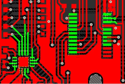

Altiumanwender schrieb:
> Wie kann man in Altium eine Rule definieren, dass die Abstände toleriert
> werden?
> Links IC3 rechts IC1

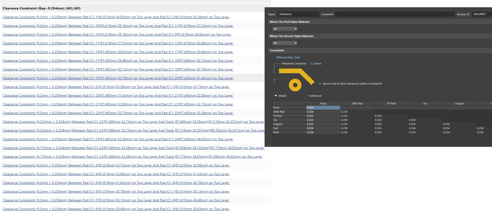

Erstmal gibts die Option dass Abstände innerhalb von Footprints
ignoriert werden.
Dann kannst du natürlich für jede Rule auch Ausnahmen festlegen. z.B.
auf Component Ebene. Also eine Rule gilt dann für alles ausser für IC1
und IC3.
Oder du kannst Rules auf Rooms beziehen oder auf Netz/Netzklassen.
Es gibt hier genug Möglichkeiten.

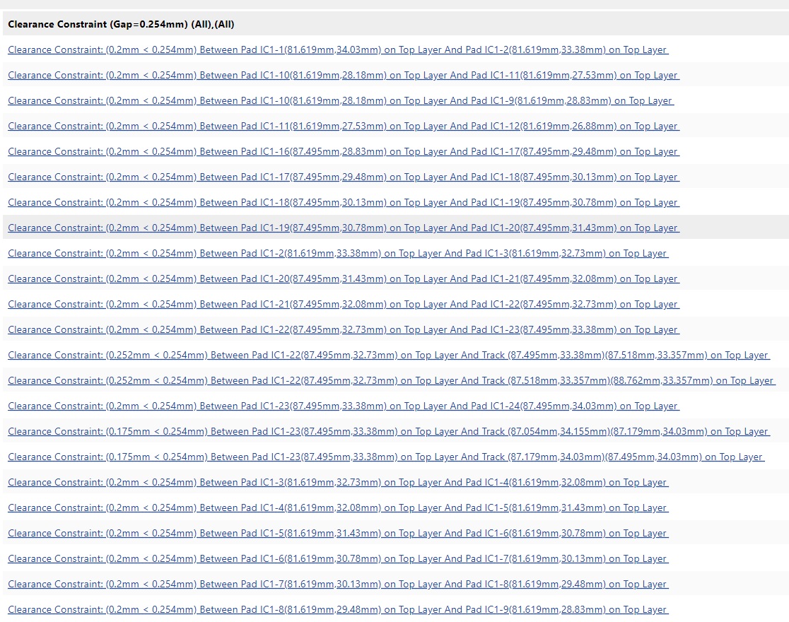

Sebastian R. schrieb:
> Sicher, dass die Abstände das Problem sind?
> Dann dürften eigentlich nur die Pads die Error Marker haben und nicht
> die Tracks daran...
> Wie lautet denn die DRC-Meldung dazu?
Ja das ist doch klar, dass die Tracks auch ein Problem haben, wenn ich
gleich dick wie die Pads des ICs parallel weg fahre und die Rules auf
0.254mm eingestellt sind.
Wir haben das im Unterricht auch einmal gemacht, da mussten wir die
Regeln auf den jeweiligen IC anpassen. Nur weiss ich nicht mehr wie das
ging.
Die Ruleeinstellungen sind oben angegeben und die Fehler auch.

Geht das denn nicht, dass ich überall sonst 0.254 verwend, nur halt bei
diesen 2 ICs eben nicht? Dann muss er nur partiell genau fertigen und
nicht den ganzen Print. Ist doch günstiger und ich habe beim Layouten
nicht immer das Problem, dass mir die Leiterbahnen so eng
zusammenrücken, wenn ich gerade mal nicht etwas für IC1 und IC3 route.

Für IC 1 & 3 würde ich die Rule auf das Footprint beziehen, also eine
Rule, die den Abstand für diesen Footprint einstellt. Und nicht eine
Rule für einen bestimmten Bereich (Room). (Auch Klasse sehe ich nicht).
Clearance Rule mit HasFootprint('xxxxx')   to All
