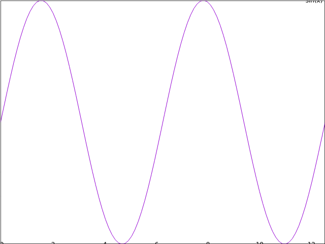

Moderator Persönliche Seite #6670728
Nochmal schrieb:
> Jörg W. schrieb:
>> Gnuplot
> Stürzt ab ;-(((
Bei mir nicht. ;-)
$ gnuplot
        G N U P L O T
        Version 5.2 patchlevel 2    last modified 2017-11-01
        Copyright (C) 1986-1993, 1998, 2004, 2007-2017
        Thomas Williams, Colin Kelley and many others
        gnuplot home:     http://www.gnuplot.info
        faq, bugs, etc:   type "help FAQ"
        immediate help:   type "help"  (plot window: hit 'h')
Terminal type is now 'qt'
gnuplot> set xrange [0:4*pi]
gnuplot> plot sin(x)
gnuplot>^D
Aber siehe oben, es wurden doch schon eine ganze Reihe von Möglichkeiten
genannt.

(Firma: Hobbytheoretiker) #6670803
Wie wäre es mit Maxima, bzw. WXMaxima. Das ist auch freie Software.
https://wxmaxima-developers.github.io/wxmaxima/download.html
https://de.m.wikipedia.org/wiki/Maxima_(Computeralgebrasystem)
Für den Sinus kannst Du die eingebaute Grafikausgabe nutzen oder
gnuplot. Meist ist mit dem Paket noch der Teil an Libraries dabei, der
jetzt noch fehlt und es deshalb abstürzt.
Oft helfen diese Befehle auf die Sprünge, da nur eine nichtunterstütze
term und output Kombination vorliegt.
gnuplot> show term
gnuplot> show output

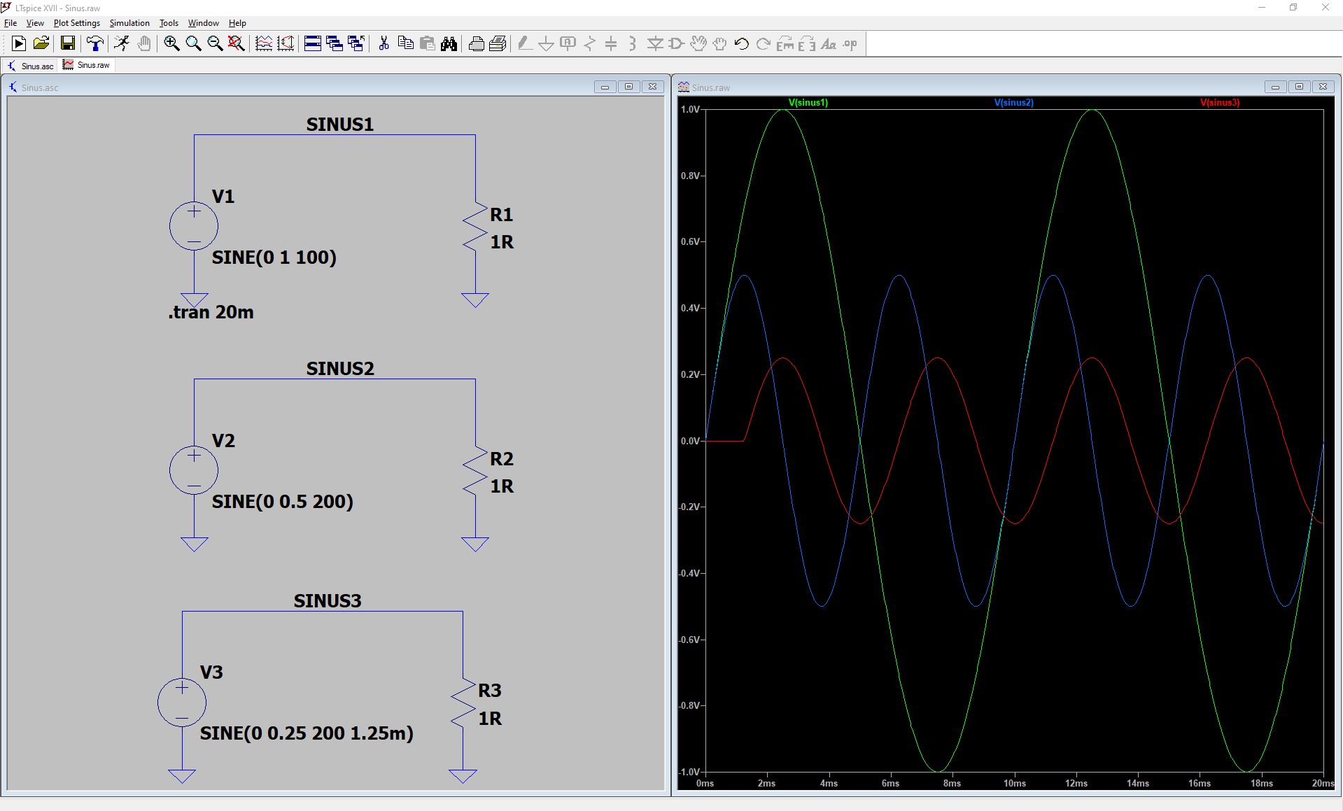

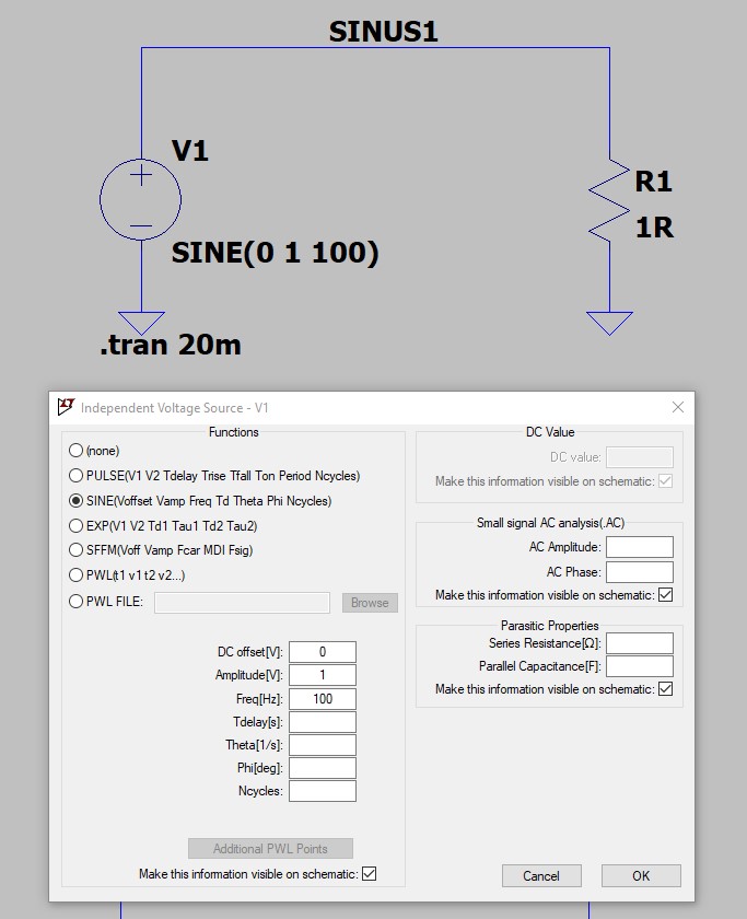

#6670853
Stefan ⛄ F. schrieb:
> Oder ltSpice, falls du das hast. Eine Schaltung mit einer
> Spannungsquelle "Voltage" anlegen, konfigurieren und Simulation starten.
LTspice lädt man hier herunter.
https://www.analog.com/en/design-center/design-tools-and-calculators/ltspice-simulator.html
Lege irgendwo ein Verzeichnis an.
Kopiere die Dateien Sinus.asc und Sinus.plt in das Verzeichnis.
Gehe mit dem Dateiexplorer in das Verzeichnis und klicke die Datei
Sinus.asc mit der Maus an.
LTspice startet und lädt sofort Sinus.asc.
Zum Starten der Simulation, rechte Maustaste, RUN anklicken oder oben in
der Menüleiste das 5. Symbol anklicken, eine Person die rennt.
Zum ändern des Sinus, eine Spannungsqelle aussuchen, z.B. V1. Mit der
Maus in den Kreis gehen, rechte Maustaste und schon kannst Du die
Kurvenformen ändern. Bei Dir ist sofort der Sinus markiert und Deine
Daten dazu eingetragen. Mit DC offset kannst Du den Sinus nach oben oder
nach unten verschieben. Mit Tdelay[s] verschiebst Du den Sinus
horizontal. Bei Sinus3 wurde der Sinus um 1,25 ms verschoben.
Es geht hier natürlich noch sehr viel mehr.
Gunthard Kraus hat zu LTSpice ein tolles Tutorial erstellt.
http://www.gunthard-kraus.de/LTSwitcherCAD/index_LTSwitcherCAD.html
mfg klaus

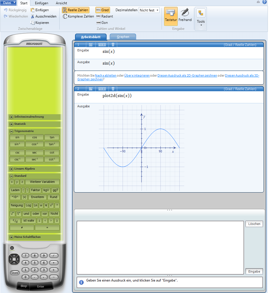

Gast #6671493
Bei Microsoft Mathematics tippst du ein:
sin(x
der korrigiert die fehlende klammer und fragt was du machen willst...
dann wählst du:
Diesen Ausdruck als 2D-Graphen zeichnen
und tada:
