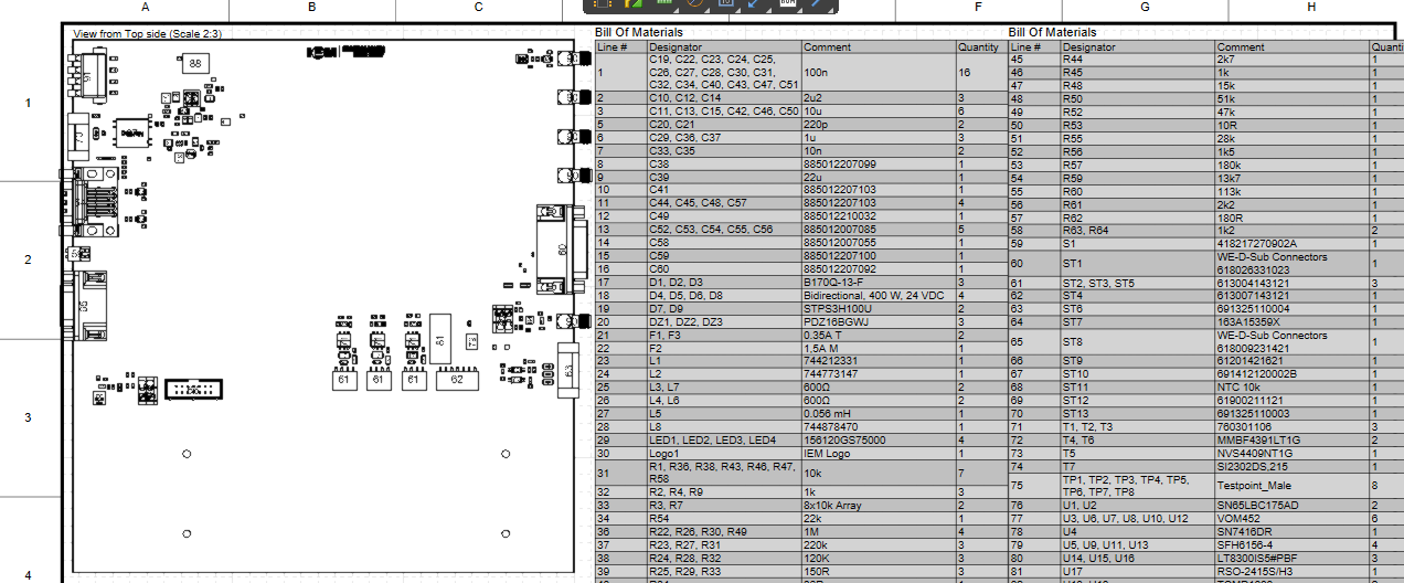

Persönliche Seite #6671129
Dafür ist der Draftman(.PCBDwf) sehr gut. Da kannst du die Buchsen oder
Stecker deiner Platine darstellen bzw. ausblenden und Bilder oder
Tabellen darstellen.
Die Tabellen werden händisch bearbeitet.
So ähnlich mache ich das auch mit dem Bestückungsplan dafür kann man die
BOM in einer Tabelle automatisch anzeigen lassen. Man kann die Bauteile
auch Zu der BOM-Nummer darstellen lassen. Am besten "Component Body"
3D-Simple auswählen dann wird die Nummer nochmal größer.
