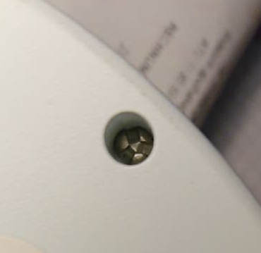

Hallo, wie nennt man die Schrauben im Anhang? Und wo bekommt man ein Werkzeug her um die zu öffnen? Kann man das mit wenig Aufwand selbst machen. lg Ulrich

Hallo, wie nennt man die Schrauben im Anhang? Und wo bekommt man ein Werkzeug her um die zu öffnen? Kann man das mit wenig Aufwand selbst machen. lg Ulrich Ulrich schrieb: > wie nennt man die Schrauben im Anhang? Mistding :-) > Und wo bekommt man ein Werkzeug her um die zu öffnen? Kann man das mit > wenig Aufwand selbst machen. Ich würde mir einen alten Schraubendreher so umschleifen, dass er wie eine zweizinkige Gabel aussieht und damit in zwei der drei Löcher pieksen. Moinsen Ulrich schrieb: > wie nennt man die Schrauben im Anhang? ohne das kleine Dreieck in der Mitte wäre es wohl ein "Tri-Wing" am besten mal bei verschiedenen Händlern nach "Sicherheits-Bitsatz" und ähnlichen Begriffen suchen und dann die Bilder durchforsten. Viel Glück! Ocho

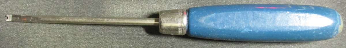

Hier bastelt sich jemand einen Schraubendreher dafür: https://m.youtube.com/watch?v=z5lmoQi0I3Q

Jörg W. schrieb: > Mistding :-) Ahja :D Ich habe nur schlimmere Wörter dazu gefunden. > Ich würde mir einen alten Schraubendreher so umschleifen, dass er wie > eine zweizinkige Gabel aussieht und damit in zwei der drei Löcher > pieksen. Been there, done that. ;) Ich werde es weiter versuchen. Vl schaffe ich es auch ein entsprechendes Werkzeug im 3D Drucker oder anderweitig zu fertigen. Thomas M. schrieb: >> wie nennt man die Schrauben im Anhang? > > ohne das kleine Dreieck in der Mitte wäre es wohl ein "Tri-Wing" Ja, oder so ähnlich. Die Tri-Wing sind ja auch spitz zulaufend zur mitte hin, so viel ich gesehen habe. > am besten mal bei verschiedenen Händlern nach "Sicherheits-Bitsatz" und > ähnlichen Begriffen suchen und dann die Bilder durchforsten. > > Viel Glück! Danke, hat leider nichts gebracht. Bis jetzt nichts fefunden. Ich schrieb: > Wenn du die Schraube danach ersetzen kannst/willst, dann kannst du mit > dem Dremel auch einfach einen Schlitz in den Kopf fräsen und sie mit > einem Schlitzschraubendreher herausdrehen. Das geht leider nicht, man sieht es am Foto nicht, aber die Schrauben sind ca 1.5cm in löchern versenkt. Sebastian S. schrieb: > Ich würde mal im nächsten Bau- oder Werkzeugmarkt bei den > Bit-Sortimenten nachsehen. > Es müsste ein Teil mit drei freistehenden "Spitzen" sein, zwischen denen > ein Freiraum ist. > Vielleicht unter dem Etikett: Sicherheits... oder auch Schutz... Danke! Leider in Wien, wir sitzen hier im Lockdown mit geschlossenen Baumärkten. 🐸 mit FFP2 Maske schrieb: > Hier bastelt sich jemand einen Schraubendreher dafür: > https://m.youtube.com/watch?v=z5lmoQi0I3Q Danke! Werde ich mir sofort zu Gemüte führen! Jörg W. schrieb: > Ulrich schrieb: > >> wie nennt man die Schrauben im Anhang? > > Mistding :-) Genau, so ein Ding hatte ich letztens auch in der Mache. Im Sicherungsbitsatz war natürlich nichts passendes bei, also den Proxxon, mit ner kleinen Trennscheibe raus geholt und eins passend gemacht. Nur die Kamera mag nicht richtig drauf fokussieren - sorry.

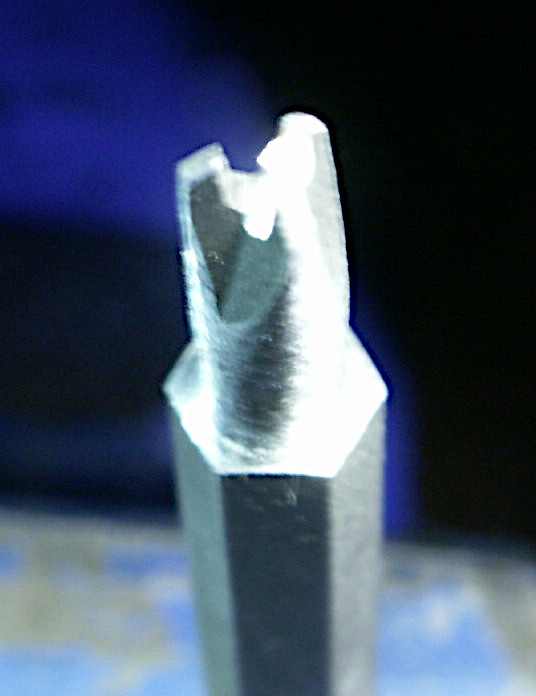

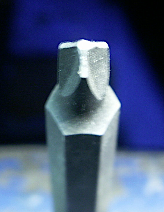

Ingo W. schrieb: > Genau, so ein Ding hatte ich letztens auch in der Mache. > Im Sicherungsbitsatz war natürlich nichts passendes bei, also den > Proxxon, mit ner kleinen Trennscheibe raus geholt und eins passend > gemacht. > Nur die Kamera mag nicht richtig drauf fokussieren - sorry. Hmm... Ich hab leider nix passendes, da, um es zu bearbeiten. Wenn ich das richtig sehe, dann war das mal ein tri wing, oder? flip schrieb: > Habe zuletzte versenkte eierförmige schrauben gehabt. Einen guten > tropfen lötzinn mit nur 250C ins loch und einen schlitzschraubenzieher > hinterher. Ging wunderbar raus, sogar 4x wiederverwendbar, dann war das > improvisierte ausdrehwerkzeug verschlissen. Dem Plastik hat es nicht > geschadet.(Mitsubishi obd-adapter ) Das muss ich auch mal probieren. Danke! JURA? So was etwa? https://www.juraprofi.de/Jura-Ersatzteile/Schrauben-und-Klammern/Jura-Ovalkopfschraube::2975.html Ich kotze schon wieder.

Ingo W. schrieb: > Nur die Kamera mag nicht richtig drauf fokussieren - sorry. Es fehlt Intelligenz in den Kameras, solchen Matsch selbsttätig zu löschen. Ich kann mir eine richtige Kamera leisten, musste ich mühsam 120..150 Euro für ansparen. Als Tipp: Auch diese kann bei kontrastarmen Dingen nicht fokussieren, da halte ich einen Streifen Papier rein und ziehe den wieder weg, bevor ich auslöse. Teo D. schrieb: > Zum Glück, ist das Material dieser Schrauben ziemlich weich. Was Du alles weißt ... Die Schraube auf dem Bild hat meinen HSS-Bohrer ausgelacht, der übrigens nicht aus dem Baumarkt stammt. Da die vier relativ gut zugänglich waren, habe ich sie mit einen kleinen Kreuzmeißel um 5mm Breite rausgebracht. In einem anderen Gerätchen waren Schrauben mit zwei Löchern, also braucht man einen Schlitzschraubendreher mit Kerbe. Die saßen dermaßen fest, dass mein Secury-Bit gebrochen ist, die sind wohl zu stark durchgehärtet. Da wurde dann ein Schraubenzieher umgeschliffen. Diese ganzen Varianten von Drecksschrauben sind einfach nur unverschämt, anstatt einen X2-Kondensator für 50ct zu wechseln, soll man den Kram wegwerfen. Steckdosenleisten dürfen natürlich schon garnicht zu öffnen sein, weil man sonst den Chinapfusch sehen würde und die direkt in den Müll befördert anstatt einen Brand zu riskieren. Ulrich schrieb: > wie nennt man die Schrauben im Anhang? Das sind einfach gestanzte Schraubköpfe von einem Hersteller, der es Bastlern und auch Profis erschweren will - Siemens kann das ganz gut... https://de.wikipedia.org/wiki/Tri-Wing Schere. Am einfachsten lässt sich wohl ein SicherheitsInbusschlüssel umarbeiten. Da müsste man mit ner kleinen Flexscheibe nur jeden zweiten 6kt bis zur Mitte abschleifen. Ich weiss nicht, wie es mit der Versorgung mit Norma in Österreich aussieht, bei uns in Bayern gibts aktuell lange Bits mit diversen Formen. Aber keine Ahnung ob da die richtige Form dabei ist.

Einer schrieb: > Unten im Loch?? Ah, sah eher nach Schattenwurf aus. Wenn der Kopf weit genug rausschaut, einfach seitlich mit einer kräftigen Kombizange fassen und drehen.

Phil J. schrieb: > Schere. Im Ernst? Diese Schraube nennt man "Schere"? Phil J. schrieb: > Schere. Stein! Hab' gewonnen! Vlt. würde von dem was passen? https://www.ebay.de/itm/313326212184?hash=item48f3b29458:g:2-gAAOSw8pFfx5vH Eher nicht, damit kommt man nicht in die Bohrung. Eventuell gehts mit nem 4mm Bit, sonst kann man nur nen langen Bit dafür nehmen. Ungefähr diese Ausführung. https://www.ebay.de/itm/152673187730?hash=item238c07f792:g:y-cAAOSwRGpgiVsc
#6673860
Udo B. schrieb: > Vlt. würde von dem was passen? > > Ebay-Artikel Nr. 313326212184 Leider passt von denen keiner. Ungeachtet von der Länge/Breite Uli S. schrieb: > Eher nicht, damit kommt man nicht in die Bohrung. Eventuell gehts > mit > nem 4mm Bit, sonst kann man nur nen langen Bit dafür nehmen. > Ungefähr diese Ausführung. > Ebay-Artikel Nr. 152673187730 Ja, die würden ins Loch passen. Mit nem 4mm Bit ginge es auch (schon probiert). Aber leider kein passendes dabei. Mein Versuch mit dem 3D Drucker was zu machen ist miserabel gescheitert. Ein Bit zu zersägen war es mir bis jetzt noch nicht wert. Aber wird sich wohl nicht vermeiden lassen. Ich lass mir das noch mal durch den Kopf gehen. Ich hab ein paar 4mm Bits Zöllige Inbus Schrauben. Um die ist mir nicht so leid. Vl kann ich von denen eines zersägen. flip schrieb: > abe zuletzte versenkte eierförmige schrauben gehabt. Einen guten > tropfen lötzinn mit nur 250C ins loch und einen schlitzschraubenzieher > hinterher. Ging wunderbar raus, sogar 4x wiederverwendbar, dann war das > improvisierte ausdrehwerkzeug verschlissen. Dem Plastik hat es nicht > geschadet.(Mitsubishi obd-adapter ) Statt Lötzinn geht das vielleicht auch mit einem 2-Komponeten Kleber, vorher müßte man eine Hülse in der Bohrung einsetzen, damit der Kleber nicht am Gehäuse haftet.

Egbert O. schrieb: > Wenn der Kopf weit genug rausschaut, ... Tut er aber nicht. Der sitzt tief unten drin (s. Photo). Ja richtig, beim ersten betrachten hatte ich das für einen Schatten gehalten, die Schraube ist aber versenkt. Dann passt der Kommentar vielleicht für die nächste Schraube ;-) Ging mir ganz genauso und hab mich gefragt, warum nicht einfach mitm Zangerl. Aber nach dem Hinweis, tief unten sah die Sache ganz anders aus. Das ist so, wie bei den bekannten Bildern mit der alten bzw jungen Frau und der Vase. Wegen den Eierschrauben, da hab ich mal den Tip gelesen, ein Rohr mit dem mittleren Durchmesser zu nehmen und im Schraubstock etwas plattzudrücken. Allerdings keine Ahnung ob die Verformung nicht einfach um die Schraube rumeiert. Antwort schreibenBitte melde dich an, um einen Beitrag zu schreiben. |
