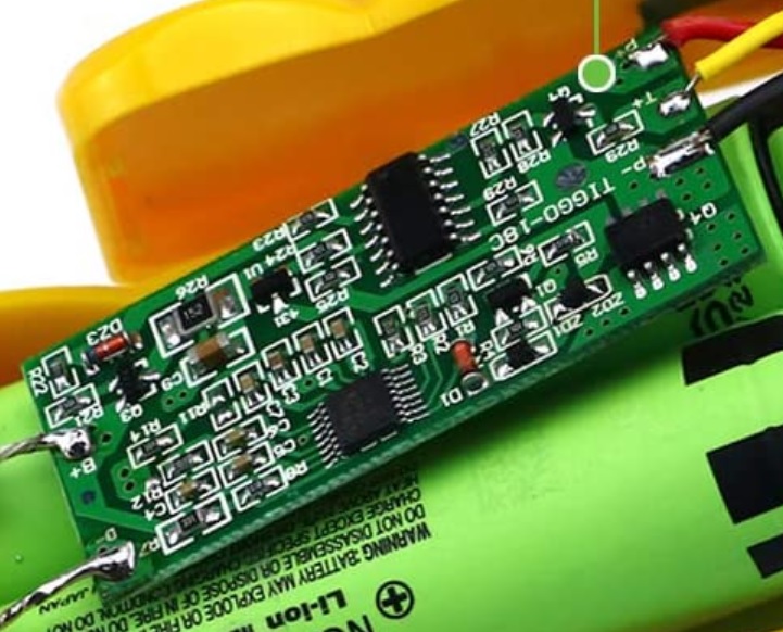

Ich habe kürzlich entdeckt, dass es Li-Ion-Ersatzakkus für NiMH mit
eingebauter Ladeschaltung bzw. Logik gibt, Bsp:
https://www.amazon.de/Lithium-Ionen-Akku-4400mAh-Ersatzakku-passend-Beispiel/dp/B01AGDZ6IG
Leider habe ich aber keine fertigen Schaltungen als Adapter zwischen
Li-Ion und NiMH gefunden, darum habe ich überlegt, wie sich das
realisieren lässt.
Ich hätte an einen Strombegrenzten Step-Down-Wandler als Ladeschaltung
gedacht und zwei Mosfets zum Umschalten zwischen Laden und Entladen, die
mittels Komparator nur bei angelegter Ladespannung vom ursprünglichen
Ladegerät gesteuert werden.
Kennt jemand fertige Schaltungen zu dem Thema? Bzw. hat jemand einen
besseren Lösungsweg für mich?
Danke im Voraus, mfg Edwin

Hast du ein paar Infos für mich über die Platine? Wie nennt man diese,
bzw. Hersteller?

Edwin schrieb:
> hat mich nur auf die Idee gebracht, dass es einen einfachen Lösungsweg
> geben müsste, um Geräte mit NiMH ohne Umbau auf Li-Ion umzurüsten
Wieso kommst du darauf, dass alles was es angeboten gibt, so einfach in
der Herstellung ist, dass du es leicht auch selber machen kannst ?
Edwin schrieb:
> Eine Schaltung, welche die Ladespannung bzw. Strom begrenzt.
Genau das ist da nicht drin. Das Akkupack mit seiner LiIon
Schutzschaltung setzt voraus, dass die vorhandene NiMH Ladeschaltung des
Geräts eine CCCV Strom- und Spannungsbegrenzung hat, deren
Strombegrenzung nicht nur für NiMH sondern auch LiIon verträglich ist
und deren Spannungsbegrenzung nicht die Maximalspannung der
Schutzelektronik übersteigt.
Ein gutes Ersatzakkupack wird dann noch dafür sorgen, dass die
Ladeelektronik des Geräts ebenso wie bei NiMH erkennt, wann der Alku
voll ist, auf welche Art auch immer die Ladeschaltung das ermittelt
(Temperaturanstieg, Spannungsabfall, Zeit).
Dazu wird in dem Akkupack ein LiIon Protection Chip mit Balancer sein
und ein kleiner Mikrocontroller der den Ladevorgang überwacht und ggf.
dem Lader auf welche Art auch immer (passend zum Gerät, nicht auf jedes
übertragbar)  signalisiert wann der Akku voll ist.
Natürlich kann man das nachbauen, aber offensichtlich ist der Nachbau
nicht so einfach, als dass du ihn durchführen könntest.
Besonders einfach geht das natürlich bei Geräten, deren Ladeschaltung
sowieso schon mit einem Multichemistry-Lade-IC ausgestattet ist.

Die NiCd/NiMH-Lader, die ich kenne, sind meistens ziemlich dumm. Da
kommen im Leerlauf 22-26V raus, der Strom begrenzt auf das, was der
Trafo (oder Schaltregler) hergibt, geladen wird bis der Akku
ausschaltet. Manche brauchen einen NTC oder PTC im Akku, manche reden
mit einem Baustein im Akku. Das ist immer proprietäres Zeugs, nix
irgendwie standardisiertes.
Die Verbraucher (Staubsauger, Akkuschrauber, Heckenschere usw.) entladen
bis nix mehr kommt, die nicht ganz so schlechten haben
Unterspannungsabschaltung und die etwas besseren reden halt auch mit dem
Baustein im Akku.
Für die ganz-billig-Standardtechnik reicht einfache Massenware-BMS,
gibts ab einsfuffzig. Beispiel
https://de.aliexpress.com/item/32839442621.html
Die sollten bei voll das aufladen unterbrechen und bei leer das
entladen.
Schwierig bis unmöglich wirds, wenn Lader und Verbraucher mit einem
Baustein im alten Akku reden wollen.
