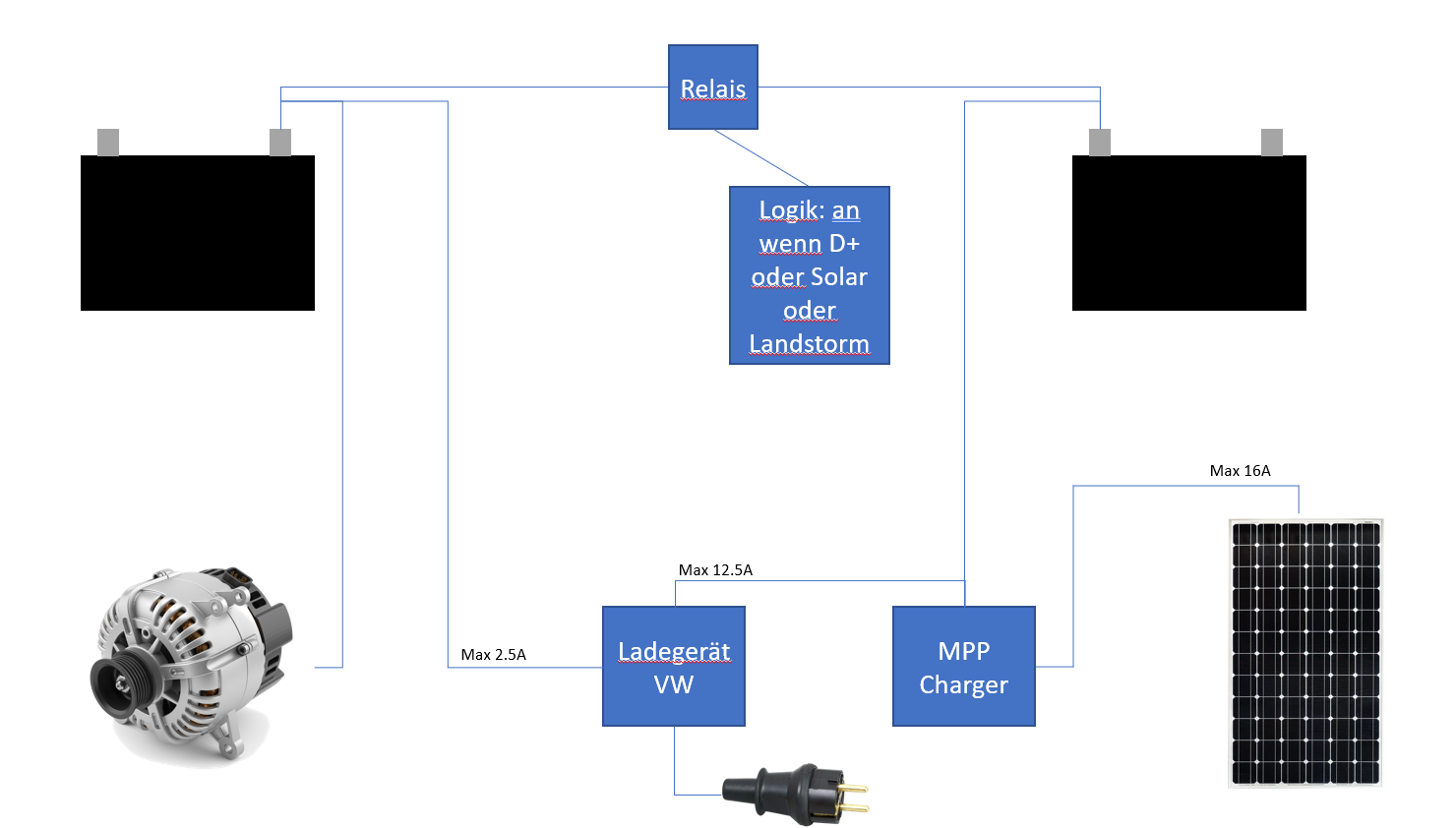

aktuell beschäftige ich mit der Elektronik eines T6 California Beach der
ab Werk wie folgt ausgestattet ist:
Lima + Starterbatterie   -> Trennrelais (D+) -> AGM - 2. Batterie
Landstromanschluss -> Internes Ladegerät -> 12.5A 2. Batterie + 2.5A
Startbatterie (ist aber ab Werk falsch verkabelt, also nicht
angeschlossen)
Zum Prolbem:
da meine Standheizung leider nur die Wasserstandheizung ist benötigt sie
relativ viel Strom und bedient sich aus der Starterbatterie, während
andere Verbraucher wie Licht und Kühlbox über die 2. Batterie laufen.
D.h. ich habe über kurz oder lang sowohl Nachladebedarf für die Starter-
und die Zweitbatterie.
Diesen Bedarf möchte ich zum einen über den Landstromanschluss decken
können, aber auch über Solarpanele. Dadurch ergeben sich einige
Schwierigkeiten und ein relativ komplexes System. Ausserdem gibt es noch
die Thematik "Ladebooster" (DC/DC Laderegler zwischen den Batterien) die
für die BlueMotion-versuchten T6 empfohlen wird.
Im Anhang mal eine Lösung die ich mir eventuell vorstellen könnte:
Auf den Booster verzichten. Das Trennrelais nicht direkt mit D+
verbinden sondern über eine Logik abfragen ob Landstrom zur Verfügung
steht, Solarladestrom (da müsste man dann aber eine Mindestleistung
haben um nicht durch Verbaucher an der 2.-Batterie die 1. leerzuziehen)
oder D+ anliegt. In einem dieser Fälle würde ich das Relais dann
durchschalten, sodass beide Batterien parallel geladen werden.
In jedem Fall bestünde das Risiko die Starterbatterie leerzuziehen
sofern der entnommene Strom länger Zeit > 12.5A beim Landstrombetrieb
oder > der mittleren Solarladeströme ist. Das bereitet mir noch
Kopfzerbrechen. Habt ihr Ideen? Oder würdet ihr das ganz manuell über
Handschalter lösen?
Verbraucher:
1.Batterie:
-Standheizung
-Radio
-Steuergeräte (jedesmal wenn Tür auf / zu etc.)
2. Batterie:
-Licht im Innenraum (alles LED)
-Handyladegerät ( max 10-20W)
-Kühlbox (intermittierend max. 4A..ich gehe von ca. 15-20%
Einschaltdauer aus, also etwa 10Wh/h )
Grüße und danke für's mitdenken

Ich würde dem Solarlader Leitungen an beide Batterien spendieren und 2
ideale Dioden so steuern, daß immer die schwächere Batterie direkt am
MPPT hängt.
D+ Relais und VW Lader passt so.
