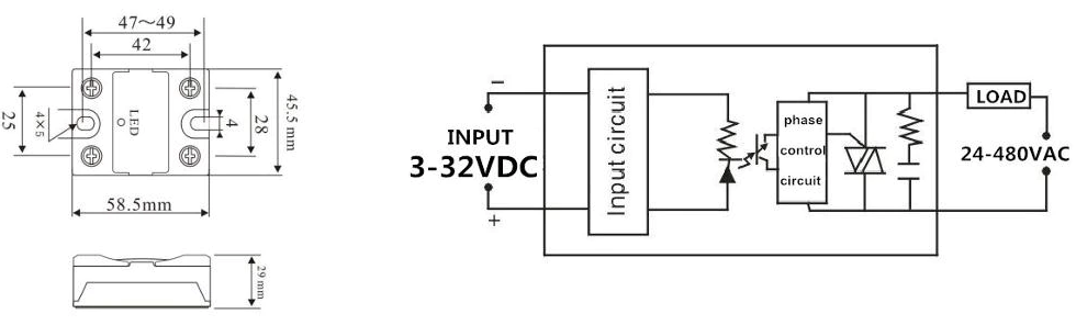

Hallo
zum Schutz eines SSR das einen Kondensatormotor (Pumpe) 230VAC 800W
schaltet möchte ich ein VDR nutzen. Die induzierte Spannung bei
Abschaltung würde sonst sicher das SSR zerstören und habe derzeit an
einen Epcos S20K275 gedacht. VDRs unterliegen gemäß Theorie einem
Verschleiß mit jedem Niederohmigen Zustand. Irgendwann sollte dies
kritisch werden aber ab wann?
Gibt es hier grobe Richtwerte für anzunehmende Alterung bzw sowas wie
Alterungskurven? Die Pumpe wird ca. einmal in der Woche im Durchschnitt
betrieben, somit ca. 52 Abschaltungen/Niederohmige Zustände im Jahr für
den VDR.

OP #6671665
Danke, die Seite studiere ich direkt gerne.
Ein RC-Glied ist per Standard im SSR schon verbaut.
Vor Überspannung durch induktive Lasten schützt der Snubber aber
weniger. Dies ist doch mehr eine Störungsminimierung von Kontakten und
beim SSR schützt es vor ungewollten Zünden (Über-Kopf-Zündung) des
Triacs...glaube ich so verstanden zu haben..

Daraus entnehme ich, dass ich durch Snubber und TVS im SSR schon
Schutzvorkehrungen für gewisse transiente Spannungen habe. Ein MOV ist
zu empfehlen, aber eher für nichtwiederholende Störungen im Netz und
nicht für einen Standardvorgang wie Ein/Auschalten. Auf die Alterung der
MOVs wird hingewiesen...also stelle ich mir die Frage ob der MOV
überhaupt das richtige Mittel ist. Der Einsatz eines SSRs mit Snubber
und TVS aber mit höherer Spannungsfestigkeit zB 1200V und als
Non-Zero-Crossing Typ scheint die bessere Wahl....
Ist das so korrekt verstanden?
