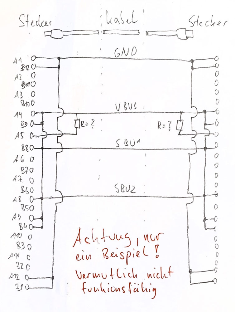

Guten Abend zusammen,
"eigentlich" ist mein Vorhaben ganz einfach. Ich möchte mir ein USB C
auf USB C Kabel löten, welches Stromversorgung über PD unterstützt.
(Warum zur Hölle nicht einfach eins kaufen?! Siehe unten).
Funktionalität zur Datenübertragung (über den PD Handshake hinaus) muss
nicht gegeben sein. Das Kabel sollte wenn möglich den USB C- und USB
PD-Spezifikationen entsprechen. Wenn es dies nicht tut, sollte
wenigstens eine Gefährdung von beliebigen damit zusammengestöpselten
Geräten durch das Kabel ausgeschlossen sein.
Nun die Frage: Ist es überhaupt möglich ein solches Kabel passiv
aufzubauen (siehe Beispiel im Anhang)? Oder muss bei USB C PD auch <=3A
immer aktive Elektronik ins Kabel?
Dinge, die ich bereits herausgefunden habe:
-bei einer benötigten Stromstärke >3A ist zwingend ein E-Mark Chip im
Kabel notwendig. Bei meinen <=3A brauche ich also keinen, aber
vielleicht andere aktive Bauteile?
-Über Pull-Up und/oder Pull-Down Widerstände im Stecker werden
(Adapter-)Kabeleigenschaften angezeigt. Mögliche Werte außer die
"berühmten" 10kOhm und 56kOhm habe ich bis jetzt keine gefunden
-Die Geräte machen einen Handshake, in dem sie Sender-/Empfänger-Status
und angebotene bzw. benötigte PD-Profile austauschen. Bedeutet: Neben
Busspannung und Ground müssen mindestens ein weiterer Pin der Stecker
verbunden werden

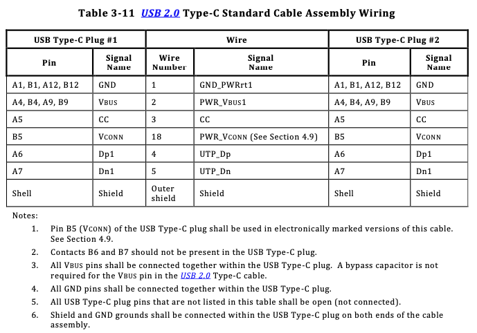

Inzwischen habe ich mich durch die Spezifikation gequält, Lösung siehe
Anhang.
Da ich keine Daten übertragen will, reichen mir die Drähte Nr. 1-3.
