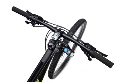

@TO kannst du mal ein Foto des Lenkers hochladen, idealerweise mit einer
Markierung, wo das Teil hin soll?

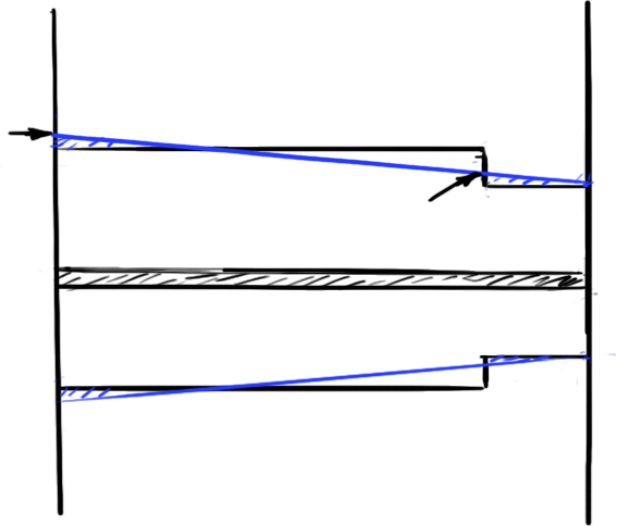

Bearbeite deinen Halter so, dass er nur an den Außenseiten klemmt.
Das Loch dafür kannst du von einer Seite auf deiner CNC bearbeiten.
Falls du eine konische Klemmung haben möchtest kannst du dir an die
beiden mit Pfeilen markierten Stellen noch die größeren Durchmesser als
Markierung reinfräsen, anschließend rausfeilen.

MaWin 2 schrieb:
> Der rote Bereich dürfte beim TE die "schlimme Stelle" mit den
> unterschiedlichen Kegel-Durchmessern sein.
Ganz genau richtig erkannt, der Lenker im Bild ist haargenau der Lenker
an meinem Bike. Da hat einer aber eine sehr gut gewartete Glaskugel!
In der fetten Mitte sitzt das Display und außen die Griffe mit den
Brems- und Schalthebeln. Platz ist nur noch an der Stelle, wo man den
max. Kegel hat.
Überlege eben, ob ich nicht den Lenker auf den Müll werfe. Denn er ist
maximal unergonomisch, ich bekomme regelmäßig Krämpfe in den
Handgelenken. Weiß nicht, was der Konstrukteur übles geraucht hat, als
er sich beim Design des Lenkers an einem Besenstiel orientiert hat.
Zudem ist der Lenker mit über 70cm an einem Citybike viel zu lang. Was
in der Garage neben dem PKW regelmäßig zu unnötigen Problemen führt.
Meine Pedale laden 40cm aus und der Korb hinten 32mm. An jeden
Lenkerende könnte man locker 15cm absägen, wobei dann immer noch eine
ergonomische Kröpfung fehlen würde.
Gibt es irgendwo im Lande sowas wie einen Lenkerladen?

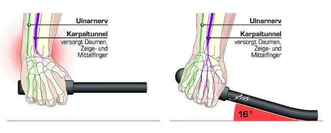

Ralf X. schrieb:
> Eine vernünftige Ergonomie sieht für jeden Menschen anders aus.
> Der eine findet "Hollandlenker" toll, der andere Rennlenker und viele
> irgendetwas dazwischen.
Ergonomie hat nichts mit toll finden zu tun, sondern Ergonomie wird
durch die menschliche Anatomie bestimmt. Das Handgelenk hat nun mal
gewisse mech. Freiheitsgrade, an denen sollte sich auch ein
Fahrradlenker orientieren. Bild 2 zeigt punktgenau mein Problem, das ich
mit einem zu langen Besenstiel-Lenker habe.

Manuel R. schrieb:
https://www.kurbelix.de/media/image/80/58/cf/was-kann-man-tun-wenn-mtb-lenke-zu-niedrig-ist.jpg
https://www.fahrrad-gesundheit.de/wp-content/uploads/2018/11/richtige-Lenkerbiegung-1.jpg
Dann hast Du aber nicht exakt den Lenker, dessen Bild Mavin2 verlinkt
hat.
Der hat eben keine Besenstielform, sondern eine Biegung von gut 6° pro
Seite und liegt damit noch innerhalb des Bereiches, den die Seite
https://www.fahrrad-gesundheit.de/richtige-lenkereinstellung-fahrrad/ ,
deren gesperrtes Bild Du verlinken wolltest, für MTB, Cross oder
Racebike als optimal ansieht.
Zitat:
"Beim sportlichen MTB, Cross oder Racebike ist die Lenkerbiegung
zwischen 5° und 16° optimal."
Richtig ist natürlich, dass für die allg. Ergonomie viele Parameter
entscheident sind, weswegen man vor einem Fahrradkauf auch die
persönlichen Parameter feststellen sollte und dann beurteilen, ob das
ins Auge gefasste Objekt dafür in Frage kommt.
Wenn Du da Fehler begangen hast, brauchst Du die Schuld nicht anderen
geben, sondern solltest Dir einfach einen DIR passenden Lenker für
10,- bis 20,-€ beschaffen.
Passt dann die Entfernung DIR nicht (mehr), weil Du einfach nur nach
hinten gebogenen gekauft hast, gibt es auch die passenden Vorbaue für
5,- bis 10,-€.
Du bastelts Dir ein Problem, wo für die meisten Menschen keines ist.

Gast #6676108
Zwei 3D-Druck-Teile aus ASA, eines umschließt den linken Konus, eines
den rechten. Die beiden Teile mit 2-3 langen Schrauben zusammenspannen.
Müsste halten. Schön ist das nicht, aber du wolltest ja "murksen"...
Gast #6676232
Murksen wollte ich eigentlich nicht, aber hier sah ich keine andere
Möglichkeit. GPS am Lenker oder nicht, war hier die Frage. Die
MK3-Reibahle war schon mal eine gute Idee, der Kegel hier ist aber viel
zu steil. Der Grund: Es geht von 31,8 auf 22mm. Von 25,4 auf 22mm wäre
bedeutend einfacher gewesen.
Nach reichlicher Überlegung sind nun die Würfel gefallen, es kommt ein
neuer und ergonomischer Lenker her, der Besenstiel kommt auf den Müll.
Kann nicht sein, dass ich mich hier weiterhin mit Schmerzen in den
Handgelenken plage. So ein Besenstiel-Lenker ist von Dummis für Dummis.
Bei der Gelegenheit werde ich diese idiotische Vertauschung der Bremsen
korrigieren. Schon mein Kinder- und Jugendrad (noch mit
Rücktrittbremse), mein Mofa, Moped und Motorrad bremsten und bremsen das
Vorderrad mit dem rechten Bremshebel. Wieso ich beim Pedelec nun mit dem
rechten Bremshebel das Hinterrad bremse, erschließt sich mir nicht. Bei
JEDER Gefahrenbremsung steht mein Hinterrad und ich komme völlig unnötig
in brenzlige Situationen. Das ist mir schon lange ein Dorn im Auge.

#6676921
Ich würde es mir ganz einfach machen:
Auf zwei Seiten den gleichen Durchmesser!
So einfach ist das!
Auf der Seite, mit dem etwas geringeren Durchmesser, vorher etwas Gummi
um den Lenker legen.
Letzteres hat auch noch den Vorteil, dass das Ganze vor Verdrehen, um
das Rohr, gesichert wird. Gerüchten zufolge sollen die Lenkstangen ja
recht glatt sein. Weiterhin hilft es auch beim Ausrichten des Ganzen.
Der Blickwinkel hängt ja stark von der persönlichen Einstellung
(Körpergröße usw.) ab.
Muss aber nicht sein! Man kann ja auch mit Gewalt spannen – nach fest
kommt allerdings kaputt.
