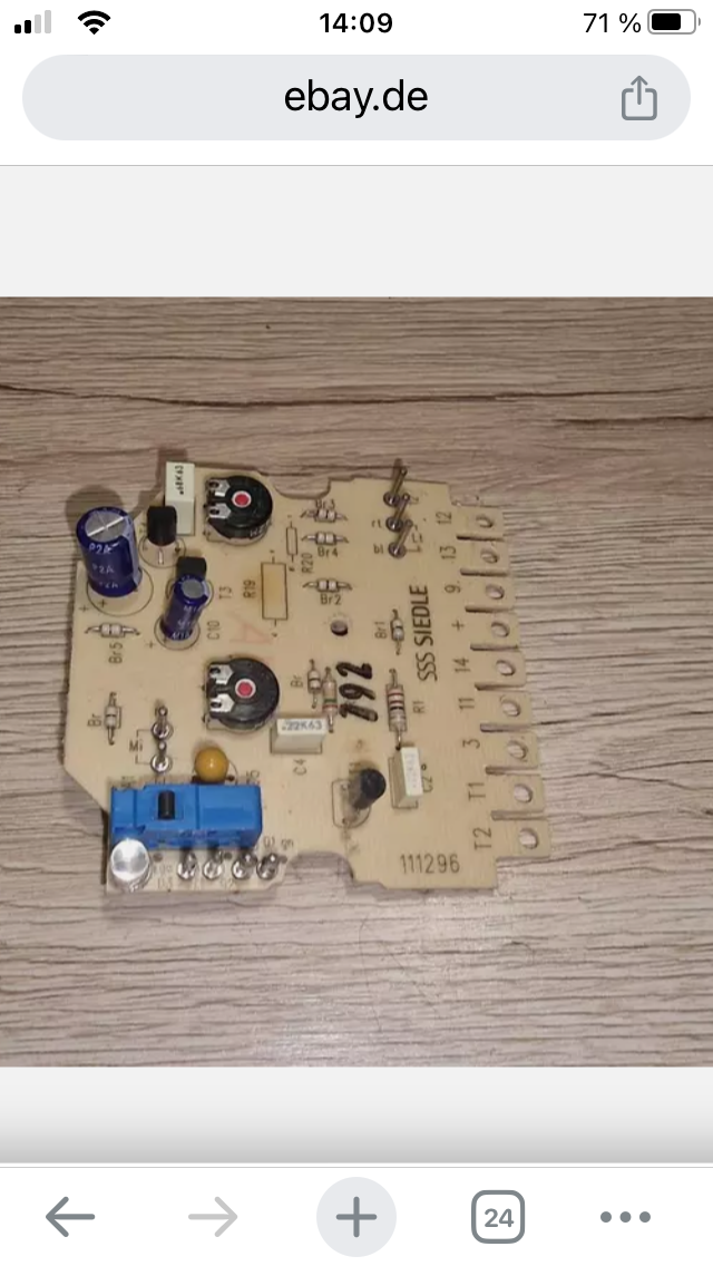

ich habe seit über 25 Jahren eine funktionierende analoge Siedle Haus-
Türsprechanlage verbaut.
Wohnung 1
2x HT-611-01 mit ZG0-611-0
Wohnung 2
1x HT-611-01 mit ZG0-611-0
Haustür
1x TLM-511-0
Seit längerer Zeit konnte man in beiden Wohnungen nicht mehr die Leute
vor der Haustür verstehen (sehr leise und teilweise brummen). Da ich das
Mikrofon im TLM-511-0 unter Verdacht hatte habe ich deshalb das kpl.
Modul TLM-511-0 getauscht und seitdem ist in Wohnung 1 an beiden HT-611
die Person vor der Haustür wieder klar und deutlich zu verstehen.
In Wohnung 2 ist die Person vor der Haustür zwar auch zu verstehen aber
um einiges leiser. Ein wechsel des Hörers hat das Problem leider nicht
gelöst!
Frage:
Kann man in einem HT-611 mit ZGO-611 irgendwie diese Lautstärke erhöhen?
Im TLM-511 ist der Mikroregler bereits voll hoch gedreht.
Kann es noch eine andere Ursache für diesen Lautstärkeunterschied geben?

Ich habe mir ein Ersatznetzteil besorgt und werde das jetzt einmal
tauschen. Wenn tatsächlich der Elko das Brummen verursacht, dann müsste
das Problem endlich gelöst sein.
von Loco M. (loco)
H. H. schrieb:
> Rupert H. schrieb:
>> Habe das gleiche Problem, das am Hörer nur das Rauschen hörbar ist, die
>> Sprache jedoch leise ist.
> Der defekte Elko sitzt im Netzgerät.
Kann ich bestätigen. Hatte das gleiche Problem bei einer fast 50 Jahre
alten Anlage, und der Austausch der Elkos im Netzteil hat es beseitigt.
Man muss einfach sehen, dass Elkos nur eine begrenzte Lebensdauer haben,
und dass diese Netzteile jahrzehnte lang ohne Pause am Netz hängen.

von Rupert H. (rjh)
Hallo, ich habe den Elko getauscht.
Leider keine Änderung. Das Rauschen ist immer noch vohanden.
Die Lautstärke auch noch leise, am Innenteil.
Als nächstes wäre das Mikro zum tauschen.
Hat jemand einen Tipp hierzu.

> einer Alterung unterliegt.
Wenn es ein Electret-Mikro ist, dann ganz sicher. Deren Ladung ist nach
Jahren einfach schwächer.
von H. H. (Gast)
J. S. schrieb:
> Electret-Mikro
Ist es, eine 08/15 Kapsel. Aber die ist in einen Gummihalter eingeklebt,
und die neue muss da auch wieder genau rein passen.
von J. S. (engineer) Benutzerseite
Die Dinger es wie Sand am Meer und so ein Viech in einem Gummi
reinzufummeln, sollte wohl kein Thema sein :-)

von Rupert H. (rjh)
J. S. schrieb:
> Wollvieh W. schrieb:
>> Es gibt auch die Meinung, daß das am Mikrofon liegt, weil das
Heute die Microkapsel getauscht, alles wieder I.O
Aha!
von Eppelein V. (eppelein)
Nicht nachvollziehbar ......
von Rupert H. (rjh)
Eppelein V. schrieb:
Warum nicht nachvollziehbar? Das Mikro ist getauscht, am Hörer vom
Innenteil ist alles wieder klar zu hören.
