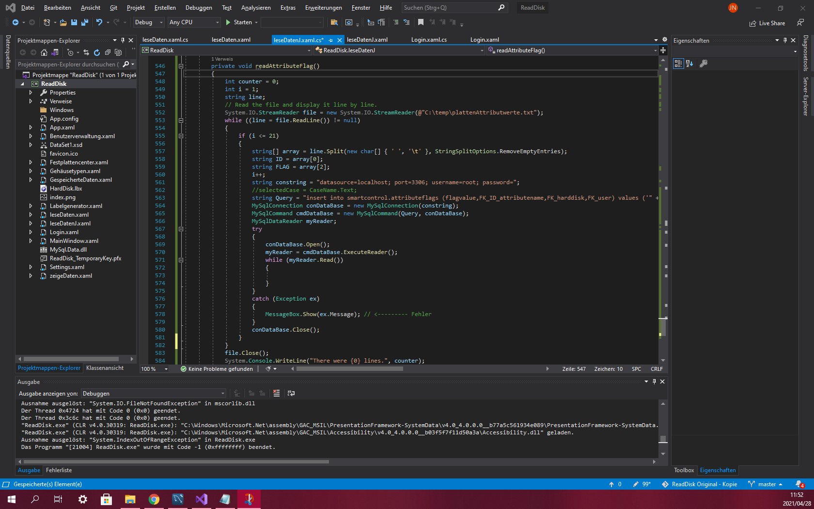

Hallo, ich habe hier ein mehr oder weniger großes Problem Immer wenn ich
versuche den Code auszuführen erhalte ich einen Fehler, die
Fehlernachricht lautet: Der Index war außerhalb des Arraybereichs. Da
ich mich mit Arrays nicht so gut Auskenne weis ich nicht was damit
gemeint ist oder wie ich das Problem lösen kann. Ich erwarte nicht das
ihr das Problem für mich lösen sollt es würde mir schon vollkommen
ausreichen wenn es mir jemand Erklären könnte falls jemand genug zeit
hat wäre es für mich natürlich kein Problem wenn er mir noch gleich sagt
wie ich den Fehler beheben kann.
Hier nochmal der SQL code falls man es in den Bildern nicht genau sehen
kann: insert into smartcontrol.attributeflags
(flagvalue,FK_ID_attributename,FK_harddisk,FK_user) values ('FLAG',
'ID', 'PK_harddisk', 'user');

Der Fehler bedeutet: du hast ein Array (also eine Folge von Werten in
einem bestimmten Bereich), und versuchst auf ein Element zuzugreifen,
das gar nicht im Feld liegt, sondern außerhalb liegen würde.
Wenn du also z.B. ein Feld mit 3 Elementen hast an den Stellen [0], [1]
und [2], und versuchst auf das Element an der Stelle [-1] oder [5]
zuzugreifen, bekommst du eine solche Meldung.
Wenn ich das letzte Bild anschaue, ist es vielleicht das Ding, das auch
array heißt.
Es wird von line.split() gefüllt. Jetzt wäre interessant, ob da
überhaupt genug Elemente zurückkommen, um array[0] und array[2] anfassen
zu können.
Wie sieht denn line aus? Und wieviele Elemente kommen aus dem
line.split()?
So etwas sollte man in einem Programm abprüfen, wenn man nicht absolut
sicher ist daß es passt - was hier wohl nicht der Fall ist.

Ich würd mal den Try/Catch block deaktivieren und den Debugger mitlaufen
lassen. Damit du tatsächlich sehen kannst, an welcher Stelle es genau
hakt..
#6672281
Du nutzt ein INSERT mit der MysqlDataReader-Klasse, welche dazu gedacht
ist, Daten aus der Datenbank zu lesen. Ich vermute daher, dass
ExecuteReader die Exception wirft, die dich in den Catch-Block befördert
– einfach mal debuggen.
Als Abhilfe sollte es ja auch sinngemäß einen Writer geben; kann ich
gerade nicht nachsehen.

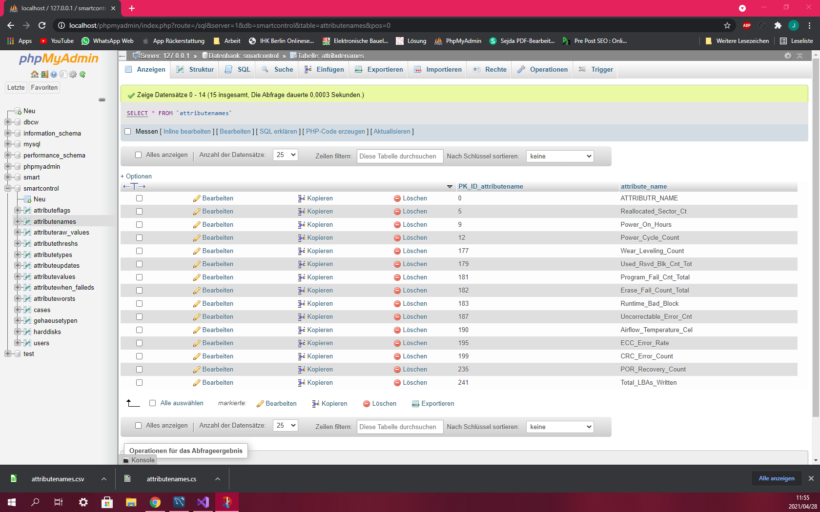

Was ist eigentlich ein Fremdschlüssel (Foreign Key)? Was für Datentypen
haben Deine Fremdschlüssel, und welchen Datentyp haben die Daten, die Du
dort eintragen willst?

Fehlermeldungen sind verbal nicht immer absolut korrekt.
Eine mögliche Ursache ist, dass du im Code (letzter Screenshot) nach dem
Ausführen des SQl sofort ans Auslesen von myReader (Zeile 570) gehst,
ohne zu prüfen, ob es überhaupt ein Resultat gibt. Wenn der nämlich null
ist, schlägt m.E. das read fehl. Es kommt also erst garnicht zu true
oder false ...
Check mal vorher mit:
if(myReader !=null){ while ... }} else {System.out.println("war nix");}

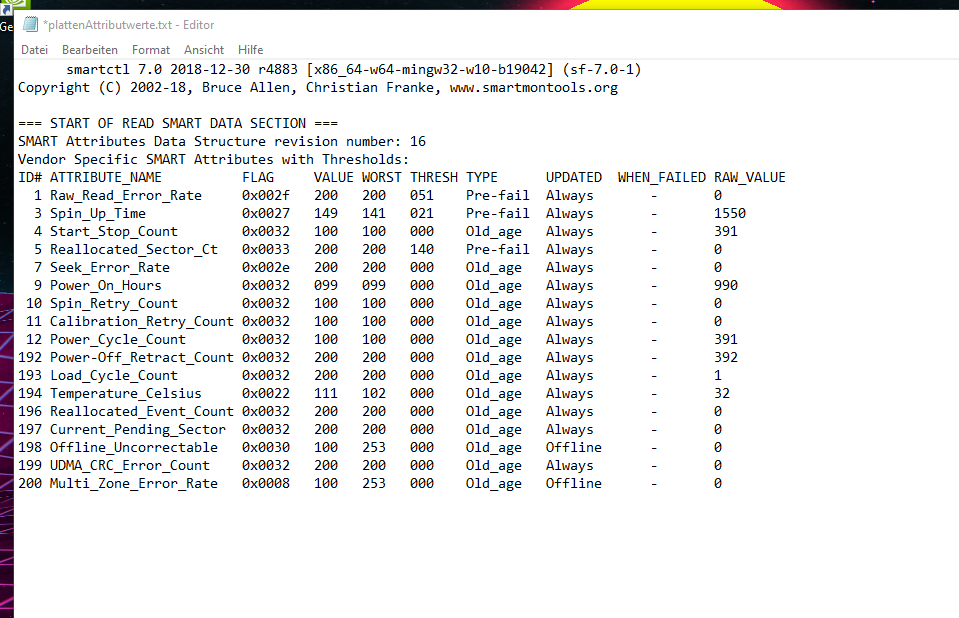

Im zweiten Screenshot sehen die Daten im Feld "flagvalue" in der zweiten
Zeile komisch aus. Sollte das Feld den Typ "date" haben, könnte das
evtl. ein Grund für schwer nachvollziehbare Fehlermeldungen sein ...
Wobei sich dann allerdings auch die Frage stellt, wie ist das dort
reingekommen? Bereits in dem Moment hätte es eine Fehlermeldung geben
müssen.

Da gibt es einige Dinge, die Du mal überarbeiten bzw. absichern
solltest.
Anfangen würde ich mit dem Lesen und Verarbeiten Deiner Textdatei mit
den Plattendaten.
Du liest die Datei zeilenweise ein, splittest jede Zeile und gehst
stumpf davon aus, dass sich dann im Feld 0 eine ID befindet und in Feld
2 ein Flag.
aber schau Dir doch mal die Datei an... da sind erstmal jede Menge
Kopfzeilen mit irgendwelchem Text, dann gibt es leere Zeilen und
möglichweise hast du am Ende auch noch einen Zeilenumbruch, den Du
beachten musst.
Hier sollte mindestens folgendes gemacht werden:
1) Das aus split() resultierende Array muss auf die Anzahl seiner
Elemente hin untersucht werden. Wieviele Elemente erwartest Du? Wieviele
Elemente hast Du tatsächlich? Erst dann gehts weiter...
2) Wenn die Länge des Arrays stimmt, solltest Du prüfen, ob in den
Feldern, die Du weiter verarbeitest, auch die Werte plausibel sind. Dazu
nimmt man typischerweise reguläre Ausdrücke. Aber auch das simple prüfen
der Länge wäre schonmal ein Fortschritt.
3) So schreibt man nicht in eine Datenbank.
Benutze cmdDataBase.ExecuteNonQuery(); statt executeReader();
Abgesehen davon setzt man die SQL Query nicht einfach so aus Variablen
zusammen. Verwende Platzhalter und übergebe die Werte als Parameter.
