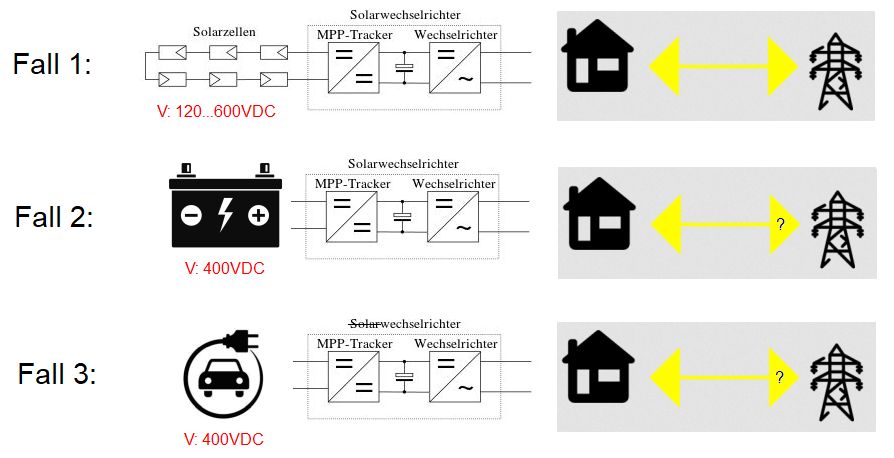

ich habe eine theoretische Frage.
Wie verhält sich ein Solarwechselrichter, wenn der MPP-Eingang an eine
Batterie (Akku) angeschlossen wird (Bild Fall 2)?
Der Tracker wird wohl ein max. Arbeitspunkt finden. Je nach Batterie,
vermutlich das Wechselrichter Maximum.
Hintergrund (Bild Fall 3)
Falls in Zukunft das bidirektionales Laden von E-Autos mal kommen sollte
(Laut VW soll das jedes neue E-Auto im VW-Konzern ab 2022 unterstützen).
Kann ich dann theoretisch einen vorhandenen Solarwechselrichter
zweckentfremden, falls ich an den DC-Strom des Autoakkus komme
(Kommunikation bzw. Protokoll, CCS-Kontakte, ...)?
Es geht nicht um Kosten/Nutzen, sondern nur um theoretisch möglich oder
eben nicht.
Was glaubt ihr?

Ich würde mal überlegen, was "MPPT" bedeutet.
Dann wird die Antwort schnell klar.
Ich vermute stark, dass das (wenn überhaupt...) dann als AC-Kopplung
kommt. Als Wechselrichter im Auto. Warum? AC ist billig (weil nur Draht)
und viel leichter kompatibel zu machen als DC.

von MaWin (Gast)
Theoretisch.
Bloss kommst du nicht.
Er wurde versuchen, maximale Leistung aus dem Akku zu ziehen, und weil
der nicht so bereitwillig in der Spannung zusammenbricht wie eine
Solarzelle, weil er eher eine Spannungsquelle ist als eine Stromquelle,
entweder bis zu einem Limit oder sogar darüber hinaus mit Schäden für
MPP oder Akku. Er ist also einfach falsch am Akku.
Er braucht den Akku auf Ausgangsseite.

von Helge (Gast)
Das hängt vom Wechselrichter ab. Wenn der auf den Akkutyp parametriert
ist, spielts.

von Roland E. (roland0815)
> Hallo,
Jein. Die Spannungen (Lade- Entladeschluss) müssen im Bereich des
Wechselrichters liegen. Dann sucht der einen gültigen Lastpunkt, welche
natürlich im laufenden Betrieb bei Entladung der Batterie immer weiter
abnimmt. Bis die Unterspannungsabschaltung von Batterie oder WR
zuschlägt. Zumindest mit 24V nominal funktioniert das hier gut. Entgegen
der landläufigen Meinung geht ein Wechselrichter an einem "zu großen"
Akku natürlich nicht kaputt, so lange die maximal zulässige
Eingangsspannung und Betriebstemperatur nicht überschritten wird.
Mit einer Traktionsbatterie wird das eher schwierig. Dort sind sehr
unhandliche Spannungen drin. So gegen 325V. Und sie wollen per
Kommunikation gesteuert werden. Zum Basteln eher nix. Da ist der
Wechselrichter für den Zigrettenanzünder wohl eher das Mittel der Wahl
um den Läptop auch bei Stromausfall zu laden...
Der Rest ist utopische Zukunkftsmusik.

Na, weil die Antwort Sonnenklar klar: Nein.
Denn der Solarwechselrichter hat einen MPPT-Eingang, der sich nicht für
Batterien eignet: Der WR sucht zunächst den Punkt, bei dem die Quelle
die meiste Leistung abgibt. Geht bei einer Batterie nicht, die liefert
einfach soviel Strom, bis die Flammen austreten. In der Praxis wird der
Wechselrichter aber lange vor den Flammen die Aktion abbrechen und mit
einer Störmeldung den Dienst quittieren.
Für eine Batterie ist MPPT also nicht möglich, aber man benötigt andere
Dinge, wie Kontakt zu einem BMS.
Ein Solarwechselrichter hat außerdem gar keine Ahnung, wieviel Strom er
jetzt in die 230V einspeisen muss, und auch keinen Eingang dafür. Für
diese Information ist bei Solarmodulen eben das MPPT zuständig:
Eingespeist wird (abehängig von der Parametrierung) das maximal
mögliche.
Da hören die Schwierigkeiten aber nicht auf. Weitere sind:
- Akkuspannungen im Auto sind gefährlich. Sehr gefährlich. Weshalb
Hausakkus gerne 48V haben, und nicht 400
- Akkuspannungen sind Typabhängig üblicht sind z.B: 400 und 800V
- Das Auto wird die Batteriespannung gar nicht einfach herausschalten,
da gibt es Protokolle einzuhalten

Nein. Passiert nicht.
Du hast keine Ahnung, wovon du schreibst.
Es gibt sowohl Wechselrichter mit Stelleingang um die Ausgangsleistung
zu regeln(400V-Klasse und Kleinanlagen), als auch eine Regelung über die
Eingangsleistung ist möglich (Kleinanlagen).
Allen gemein ist: Sie vertragen auch Dauerlast bei Batteriebetrieb,
solange die zulässigen Spannungen und Temperaturen eingehalten werden.
Und natürlich so lange die Batterie den geforderten Strom liefern kann.

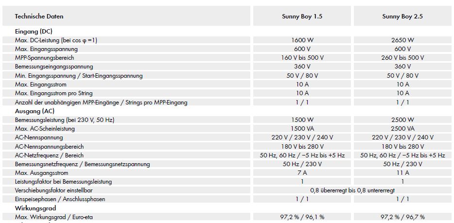

Der MPP-Spannungseingang (PV Stringspannung) liegt bei den meisten
PV-Wechselrichtern bei max. 600-1000VDC. Der MPP-Startbereich bei z.B.
bei min. 80VDC
Der MPP-Arbeitsbereich zwischen 160-500VDC, also wo liegt das Problem?
Konkret:
Batteriespannung max. 400 VDC
Bei einem SMA SunnyBoy 2,5 (2,65kW DC) würde der MPP-Eingang folgende
Grenzwerte einstellen:
 - 400V, 6,6A
(-  260V, 10,2A, schafft er aber nicht da er die Batteriespannung
                nicht runter drücken kann.)
Der Wechselrichter sucht sich immer den Arbeitpunkt aus, bei der die
max. Leistung bei min. Strom (geringste Verluste) erreichbar ist.
Die Leistungsabgabe der Wechselrichter lassen sich allgemein regeln.
Bei konstanten 7A Entladestrom des Autoakkus fühlt sich dieser
"puddelwohl". Im Gegensatz zum Fahren (Beschleunigen (200kW, 500A),
Bremsen (Rekuperation -50kW, -125A)), Beschleunigen,...). In der Garage
hat es es auch keine Minusgrade.
Die Akku Lebensdauer wird bei einem Ladezustand von 20...80% kaum
negativ beeinflusst.
Einziges Problem, das ich sehe, ist dass der MPP-Tracker die Spannung
aufgrund des niedriegen Innenwiderstands der Batterie nicht verändern
kann, und evtl. auf Störung geht.
Alles theoretische Überlegungen !!!

Wenn dann sollte es ein Insel-Wechselrichter sein, so z.B. von SMA
Island. Die sind auf Akkus optimiert. Beim Solar-Wechselrichter versucht
er laut Kennlinie den optimalen Arbeitspunkt zu finden. Das klappt bei
Akkus wahrscheinlich nicht. Das sollte man lassen.
