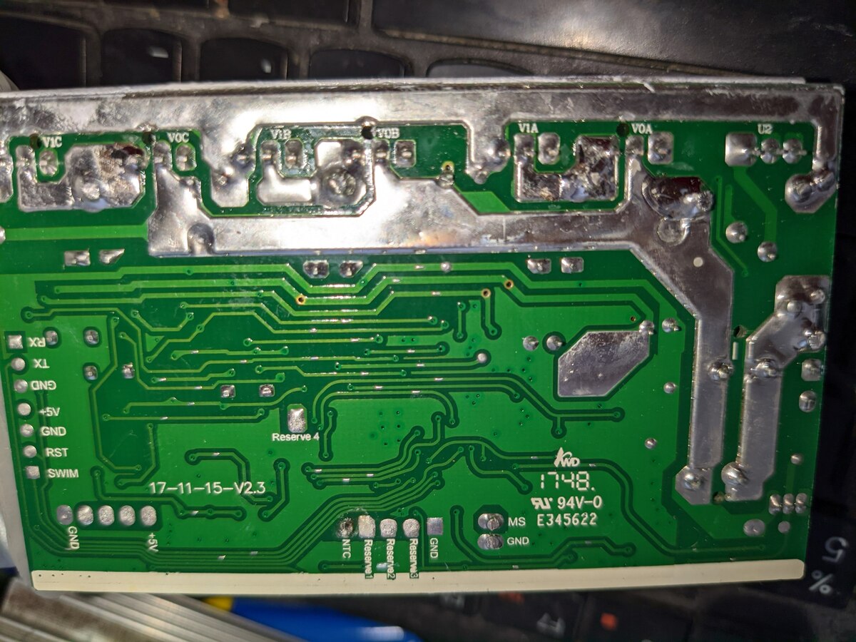

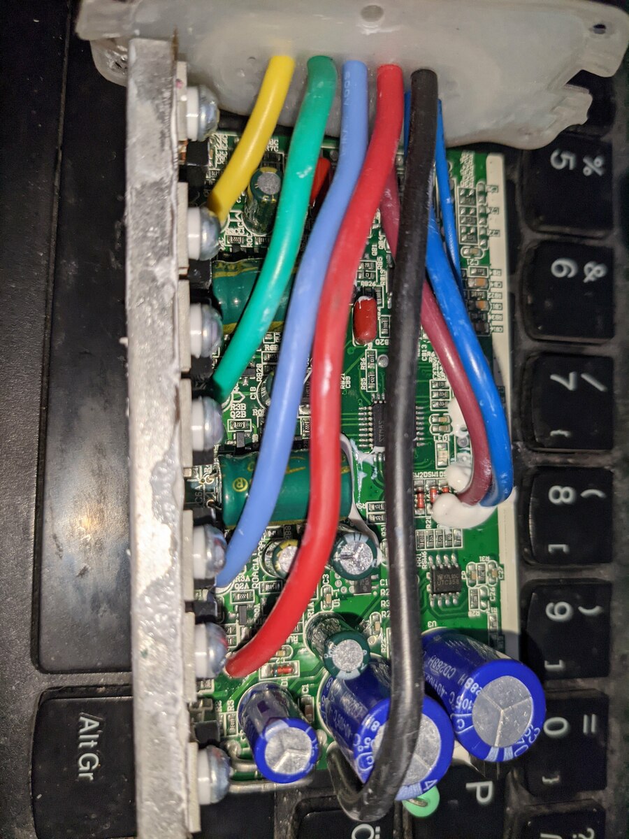

Hab ein Problem mit meinem Akku mäher
dieser hier
https://www.baumarkt-ersatzteile.de/kontrolleinheit-fuer-akku-rasenmaeher-trike-405-40-25-s-95877-01046/
akku ist voll geladen
40 volt leerlauf
wenn er anläuft geht sie runter auf 37 Volt
das problem ist aber der mäher lauft mäximal 10 sekunden dann geht er
aus und auf der regler platine blinkt eine rote led
das spiel kann ich dann immer wieder machen
immer nur 10sec
regler defekt?
oder akku? wie gesagt der fällt beim anlaufen auf etwa 37 volt! ist das
schon zu tief?

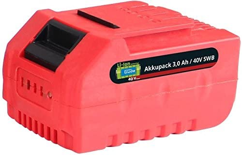

naja hab mal neuen akku bestellt
der akku ist verschraubt verklebt etc
hab da ein weig bammel das ich beim öffnen in ne lipo reinhaue und auf
einmal ne bombe in der hand hab!
akku ist 4 jahre alt

Könnte mir vorstellen, das für andere ein Foto des Akkus hilfreich sein
könnte, wenn verklebt, zumindest so das die Anzahl der Leitungen zu
erkennen wäre, die da herauskommen, bzw. ob das Mittenabgriffe sind.
Gast #6672288
stimmt sorry
aus dem akku gehen 3 leitungen
+/- und ntc
wie gesagt die spannungen hab ich an der stelle gemessen bevor die
leitungen vom akku in den regler gehen
der motor hat ja drei leitungen die vom regler kommen auf denen liegt
wenn er läuft 18 volt an
