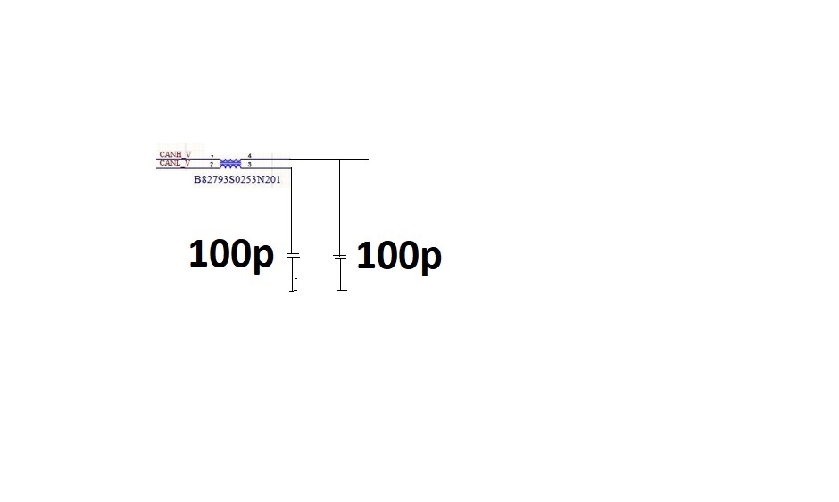

Hi
Ich zeige auf dem Bild einen low-speed CAN Bus.
Ich wurde angewiesen die Kondensatoren zu verkleinern, da sie zu gross
seien.
Warum diese zu gross sind, bekam ich die Antwort, dass man es so nicht
macht. Trotzdem möchte ich wissen warum:
Der Takt beim CAN Bus sei "x",
die Streuinduktivität Lstder angegebenen Drossel ca. 1400nH.
Damit müsste C= 1 / (Lst * (2PI*x)^2)
Mit 125kBit/s komme ich mit 1/125000 auf eine halbe Periode.
Dieses multipliziert mit 2 ergibt T=2/125000=16us
Die Frequenz wäre dann f=1/T = 1/16us=62500.
Wenn ich nun direkt als Knickfrequenz die 62500Hz nehme, erhalte ich ein
C=4.6uF.
Das ist zwar höher aber wieder viel zu hoch für meinen Geschmack?
Rechnet man das überhaupt so wie vonmir erläutert?
Ich wäre um Anregungen sehr dankbar
Gast #6672693
> macht.
Um diese ganze CAN Beschaltung mit Kondensatoren, Drossel und TVS Dioden
gibt es unzählige Meinungen, was wo wie wann hingehört oder auch nicht.
Es ist auch stark abhängig von dem gesamten Umfeld wie Längen, Anzahl
Teilnehmer, Störquellen etc. pp.
Von daher mach es so wie der Kunde es sehen will und fertig. In gefühlt
99% der Fälle würde man überhaupt keine Beschaltung benötigen ohne das
es je Probleme gibt. Manchmal sind Bauteile auch kontraproduktiv, so
kann z.B. die Drossel ohne korrekt gesetzte TVS-Dioden in Extremfällen
Spannungsspitzen verursachen, die den Transceiver zerstören.
Gast #6672779
Warum eigentlich die Drossel B82793S0253, meist sieht man doch die
B8270S0513 oder ACT45B-510. War das Vorgabe?
> C=4.6uF
Also wenn mir da jemand ernsthaft an der Stelle 4,6uF vorschlagen würde
müsste ich direkt laut loslachen. 100pF habe ich schon öfter gesehen.

Gast #6674323
Nö. (es sei denn Du hast nur einen einzigen Bus-Teilnehmer im gesamten
CAN).
Außerdem: Der CAN-Controller hat ein digitales Filter (SWJW) das typisch
mit der 16-20 fachen Frequenz der Bitrate läuft. -> Du liegst mit deinem
Ansatz schon mindestens Faktor 20 daneben.
Die Kabelkapazität und die Kapazität der Empfängerbausteine hast Du auch
unterschlagen. Und den Widerstand der dir den rezessiven Pegel
einstellen soll ebenfalls.
Ich habe auch schon 10pF oder 22pF gesehen. (Für High-Speed CAN).
Letztendlich hängt das vom EMV-Test ab und ob noch zusätzliche
ESD-Schutzdioden verbaut sind.
Fazit: soviel Filterkapazität wie nötig aber sowenig wie möglich.
Gruß Anja
