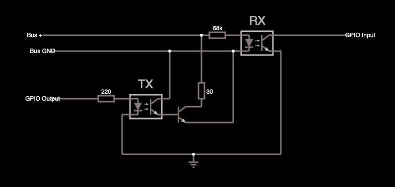

Ich möchte gerne meine bestehende Schaltung zur Kommunikation mit dem
Bus einer Gegensprechanlage verallgemeinern.
Momentan verwende ich eine Schaltung (siehe Anhang) erfolgreich für
einen Bus mit:
High: 25V
Low: 9V
Audio: analoges Audiosignal auf DC 22V aufmoduliert
Widerstand: 30 Ohm (Mit Ausprobieren habe ich herausgefunden, dass der
Widerstand zwischen den Busleitungen den Bus ungefähr gleich weit
runterzieht wie die originale Innensprechstelle bei der Kommunikation).
Ich lese und schreibe mit den Optokopplern natürlich nur die 0en und 1en
mit, nicht das Audiosignal.

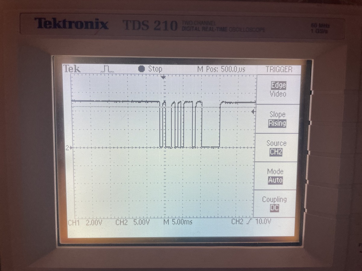

Widerstand: 0 Ohm (die Bus Leitungen werden bei der Kommunikation also
direkt kurzgeschlossen).
Wenn ich meinen ESP einfach nur an den original Transistor (Siemens
BSP296) auf der Platine der Innensprechstelle hänge, funktioniert das
Senden von aufgenommenen Klingelsignale o.ä. einwandfrei. Der Transistor
schliesst Bus GND und + kurz.
Folgende Fragen:
1. Mit meiner Optokoppler Schaltung und einem 0 Ohm Widerstand zwischen
den Bus Leitungen (das gleiche was der Siemens BSP296 macht) klappt die
Kommunikation nicht. Das Rechtecksignal ist verzerrt und abgerundet als
wäre noch irgendwo eine Kapazität? (Habe leider hiervon gerade kein
Bild). Warum könnte das sein?

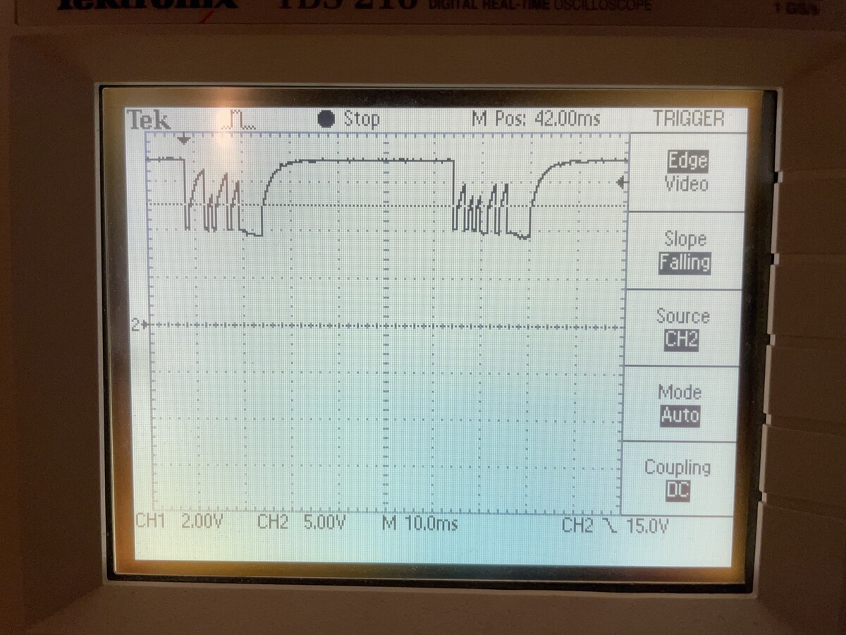

2. Wenn ich einen 10 kOhm Widerstand dazwischen hänge, klappt das erste
Senden eines Klingel- oder Türöffnersignals erfolgreich. Dann zieht die
Basisstation das 18V Signal aber runter um die Tonübertragung zu
ermöglichen, und wenn ich das gleiche Signal nochmal sende, klappt es
nicht mehr und sieht wie im Anhang (Coupling.jpg) aus. Wenn auf der
original Innensprechstelle z.B. der Türöffner gedrückt wird, schlägt das
Rechtecksignal nach oben und unten von diesem Level aus und funktioniert
weiterhin.
3. Was muss ich an meiner Schaltung ändern, dass es funktioniert?

Ich verstehe Deine Beschreibung ohne meine Glaskugel nicht:
Malte G. schrieb:
> Audio: analoges Audiosignal auf DC 6.2 aufmoduliert
- Was ist Bus?
- Wie kann DC 6.2 am Bus anliegen wenn er kurzgeschlossen ist?
- Wo ist Gnd?

Buskommunikation bei Gegensprechanlagen (GSA): Konstant High, zur
Daten-Übertragung (Klingelsignal, Türöffnersignal etc.etc.) wird die
Spannung dann aber zwischen zwei Leveln hinundher geschaltet: in dem
Fall 18V und GND. (Siehe Bild vom Oszilloskop im Anhang 1. Post).
Jetzt gibt es aber noch den Fall der Sprachübertragung, dort wird der
Bus auf 6.2V runtergezogen, und die Sprache analog aufmoduliert.
Bus GND ist dort wie auf dem Schaltplan (Siehe Bild im Anhang 1. Post)
ersichtlich. Der ESP wird nicht über den Bus versorgt, d.h. auch kein
gemeinsamer GND. Galvanisch getrennte Kommunikation mit dem Bus via
Optokopplern.
