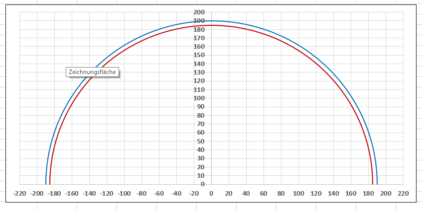

Ich habe einen Halbkreisring mit den Radien 190mm und 185 mm. Ich möchte
davon die y-Koordinate des Schwerpunkts ermiteln.
 ist aus Symmetriegründen bei x = 0.

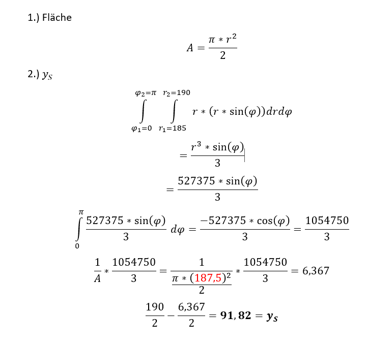

Meine Lösung
Ich berechne
 mit einem Doppelintegral und mit Polarkoordinaten. Zum Schluss muss man
mit
multiplizieren, mit
Ich habe jetzt für r einfach die Mitte genommen, also 187,5. Daher ist
mein yS bei 91,82 mm, und somit leicht unter der Hälfte, was schon mal
gut aussieht. War es korrekt, 187,5 zu nutzen?

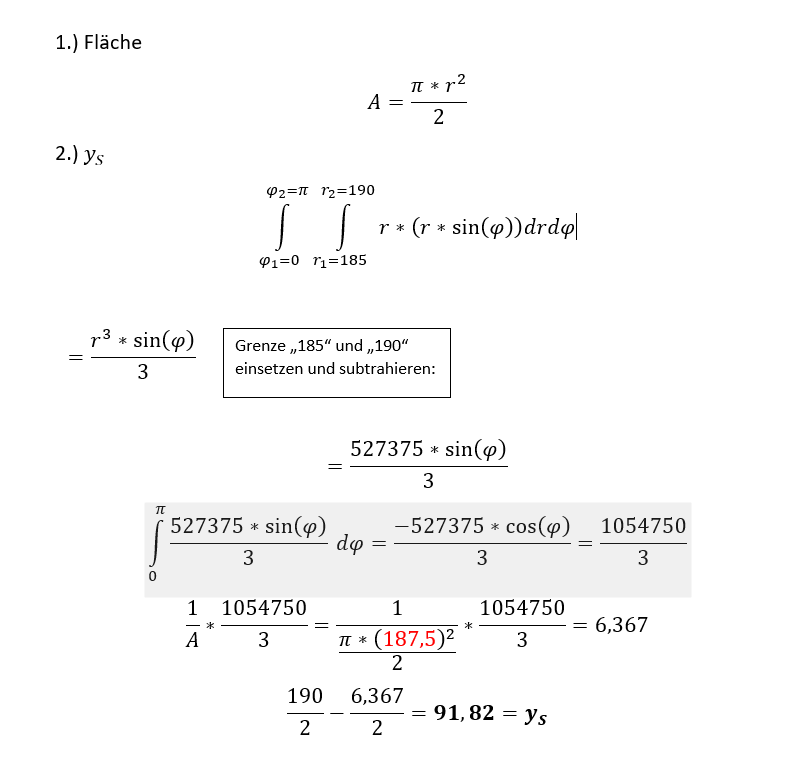

beim Berechnen des Doppelintegral hast Du schon einen Fehler. Schau Dir
noch mal an, wie man ein Integral berechnet, wenn man eine Stammfunktion
hat. (Stichwort (F(obere Grenze) - F(untere Grenze))).

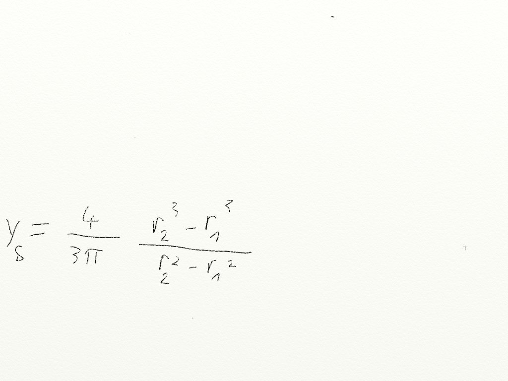

Wenn ich mich nicht verrechnet habe, wird das Ergebnis wie in
schwerpunkt.jpg sein.

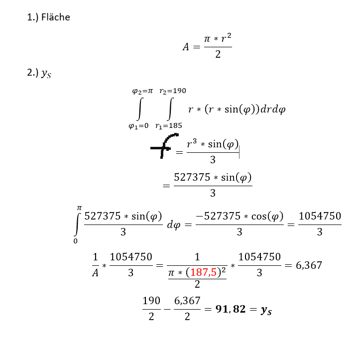

Gast #6672660
Manfred L. schrieb:
> nein, kann schon nicht stimmen, weil das Ergebnis
> des Integrals eine Zahl ist.
Dochdoch...
> Auf der rechten Seite ist aber noch eine Variable.
Schau mal auf die nächste Zeile. Da steht es korrekt.
Bartosz ist von legendärer Schlampigkeit, was die
Notation angeht. Mein alter Mathelehrer -- Gott hab
ihn selig -- hätte ihn aus dem Klassenzimmer geworfen.

Wahrscheinlich würde dann eher auffallen, dass
Deine Rechnerei mit der Fläche so nicht stimmt. Die
einzusetzende Fläche ist nämlich die des halben
Kreisringes, nicht die des (mittleren) Halbkreises.
Das gibt dann den Term r2^2 - r1^2 im Nenner, so wie
es bei egonotto steht.
