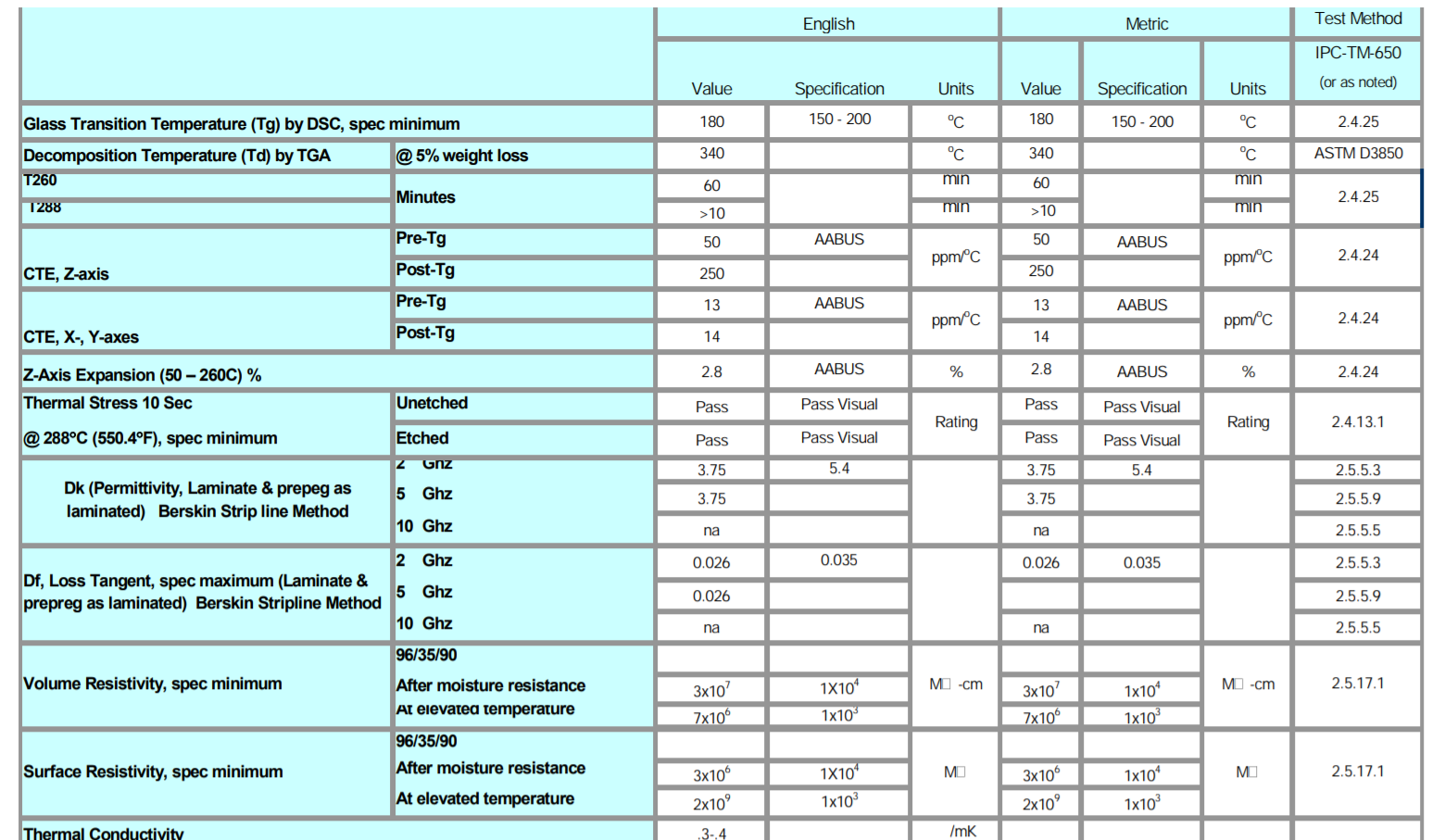

Gast #6674290
Guten Morgen,
ich finde das Thema sehr interessant und habe einfach mal nach einem
Datenblatt von einem FR4-Material gegoogelt.
http://physics.bu.edu/~jmott/files/g-2/TrkElectronics/PartsList/Feedthru/Board%20-%20370HR_Data_Sheet1.pdf
Anbei findet ihr auch ein Bild davon.
Hier sind die für Df und Dk nur bis 5GHZ. Heißt das das Material kann
nur bis 5GHz bei längeren Leiterbahnen verwendet werden?
MFG
Michael
#6674300
nein, das heisst, dass das Material bis 5GHz spezifiziert ist. Was
darüber passiert muss man ausprobieren. Das ist aber bei FR4 nicht ganz
so simpel. Denn durch die Kett- und Schussfadenlage ändert sich ggf. die
Impedanz. Man muss also auch dies beim Routen mit beachten. (Im
simpelsten Fall routet man solche Leitungen möglichst nur 45° zur
Leiterplattenausrichtung, damit sich die Effekte aufheben.) Im
Schlimmsten Fall ziehst du ein diff pair so über die Platine, dass eine
Leitung auf einem Kettfaden verläuft und die andere genau daneben im
reinen Harzbereich. Das allein sorgt für unterschiedliche Impedanzen,
was dann wiederum für Störungen sorgt die auf jeder Platine anders sind
(Da die Gewebe auf jeder Platine etwas anders liegen können, je nachdem,
wo die Platine im Fertigernutzen lag). Rogersmaterial hat diese
Unzulänglichkeiten nicht in dem Maße, da es überall Keramisch gefüllt
ist. Deshalb nimmt man das dann für Platinen höherer Frequenzen, auch
wenn das Epsilon relativ schlechter ist als beim FR4. (Die
Signalausbreitungsgeschwindigkeit ist auf Rogers geringer als auf FR4)

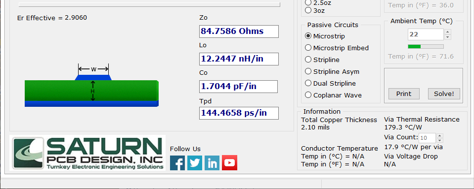

Eine Aussenlage Rogers und darauf Microstrip ist ok, wenn man damit
auskommt, aber wie berechnest du die Impedanz einer Stripline mit FR4
auf der einen und Rogers auf der anderen Seite? Abgesehen davon dass
dann der Vorteil auch nur halb so gross ist.
Georg

Ganz prinzipiell ist die 2. Lage des Rogers Materials sowieso eine
Plane, es ist halt die Bezugsfläche zur anderen Lage. D.h. pro Rogers
Laminat kannst du sowieso nur eine Strip Line Lage haben. Nun, wie
berechnet man das. Ich würde sagen mit Polar. Ich hab schon einige Zeit
nicht mehr damit gearbeitet, bin mir aber recht sicher, dass man dort
für jede Schicht im Aufbau ein entsprechendes E r angeben kann.
Nochzumal das Material hinter einer Plane vollkommen irrelevant ist für
die Impedanzberechnung.
Das führt uns zum Klassiker: 4 Lagen ML. 2 Aussenlaminate Rogers und
beide Verbunden mit einem FR4 Prepreg. Die Striplines sind auf den
Außenlagen, die I1 und I2 sind Planes. Zwischen den Planes kann man
durchaus FR4 haben, das stört nicht. Die Eigenschaften, für die man
Rogers brauch hat man dann auf den Außenlagen. Wie ich schon schrieb,
meiner Erfahrung nach ist das der Aufbau, welcher am häufigsten gebaut
wurde, jedenfalls als ich noch die Fertigung derartiger Platinen geplant
habe. Ist nun allerdings schon ein paar Monde her. Platinen komplett mit
Rogers Prepreg gab es, aber die waren sehr selten. So selten, das wir
das Prepreg dafür idR nicht vorrätig hatten, da Prepreg nicht unbegrenzt
Lagerbar ist musste das für derartige Aufträge immer erst beschafft
werden, Entsprechend ging so etwas nicht als Expressbestellung.
Gast #6677704
Christian B. schrieb:
> D.h. pro Rogers
Eine Stripline hat aber GND auf beiden Seiten?? Oder verwechselst du das
mit Microstrip?
Die Frage bleibt, wie berechnest du die Impedanz wenn die Leitung
einerseits mit Rogers und auf der anderen Seite mit FR4 umgeben ist.
Dass eine Stripline die elektrischen Felder nur auf der Rogers-Seite
aufbaut kannst du ja nicht einfach per Befehl bestimmen, das regelt die
Physik. Es dürfte bei unterschiedlichem Isolationsmaterial schon von
vornherein schwierig sein überhaupt zu berechnen wie sich die Felder zu
den beiden GND-Planes ausbilden. Die meisten Tools lassen nur die Angabe
eines einheitlichen Er zu, meines Wissens könnte das was du sagst nur
mit einem Field Solver möglich sein, z.B. von IBM.
Georg

Gast #6677933
Soul E. schrieb:
> Üblicherweise hast Du oben die HF-Lage mit der Stripline
Du verstehst nicht: was du beschreibst ist keine Stripline sondern
Microstrip. Schau dir mal deine Software an, da gibt es beide
Möglichkeiten zur Wahl: Microstrip an der Platinenoberfläche mit GND
darunter, Stripline als Innenlage zwischen 2 GND-Planes.
Siehe Bildschirmausschnitt.
Georg
#6678021
Gut dann eben Microstrip, wenns dich Glücklich macht. Polar, was ich
oben schon als Tool erwähnte, ist ein Field Solver, nur dafür gemacht.
Allerdings nicht ganz günstig, deshalb haben das auch nur Firmen, die
das wirklich brauchen, wie eben größere LP Fertiger z.B. welche auch
Rogers verarbeiten können.
Aber selbst Saturn kann mit unterschiedlichen Er rechnen. Es verbietet
dir ja niemand, den LSL als FR4 anzusehen. Allerdings sollte dann
tunlichst keine Plane mehr kommen. Das ist bei Saturn nicht vorgesehen.
Aber wie ich schon sagte, es gibt Software die das kann, oder zumindest
in meiner Erinnerung. Ich hab schon seit über 12 Jahren nicht mehr damit
gearbeitet.
Allerdings ist beides rein theoretischer Natur, denn bei GHz Signalen
gibt es weder Stripline noch Microstrips, da sehen die Strukturen dann
vollkommen anders aus, das sind dann Treppen aus Leiterzugstücken die
keine Verbindung zueinander haben oder Kreissegmente die aus einer
Leiterbahn wachsen, sowas in der Art. Mit dem reinen DC Verständnis
eines Stromkreises kommt man da nicht mehr weiter.
