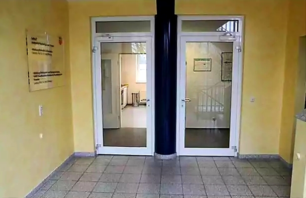

von Michael M. (Firma: Autotronic) (michael_metzer)
Hier ist nochmal die Originaltür zu sehen.
von Manfred P. (pruckelfred)

von Bernd F. (metallfunk)
Das mit 2 Türen, bzw. Türgriffen geht doch nicht.
Wenn ich mir das Bild anschaue, ist da eine Säule dazwischen,
warum sollte man da beide Türen berühren.
Völlig unwahrscheinlich wäre es, dass an einer Tür
beide Griffe unterschiedliches Potenzial hätten.
(Die fasst man ja auch nie gleichzeitig an).
Bleibt eigentlich nur: Die Säule und die Tür haben
unterschiedliches Potenzial. Der Türrahmen ist mit der
Säule nicht verschraubt.
(Das ist auch Käse)
Ich sehe die ganze Sache aus der Perspektive eines Metallbauers.
Grüße Bernd
Oder auch nicht!
Bernd F. schrieb:
> Das Material der Mittelsäule?
Auf diversen Bildern und im FS sieht man eine zweiflügelige Türe ohne
Mittelsäule, das genannte Bild stammt vmtl. aus einem der sozialen
Fake-Dienste.
https://www.n-tv.de/panorama/Ursache-fuer-toedlichen-Stromschlag-gefunden-article22519766.html

von Carsten S. (dg3ycs)
A. S. schrieb:
> Manfred P. schrieb:
>> Oder auch nicht!
> Dein Bild wird wohl das Gebäude von außen Zeigen und keine der Türen.
Und wenn man genau hinschaut, dann kann man durch die geöffnete
Aussentür auf dem Pressebild den Boden inkl. der Steinernen Sockelleiste
sowie die Wände im Flur des Gebäudes erkennen.
Und diese sehen von der Farbgebung und Muster exakt so aus wie das Bild
mit der Etagentür. Das kann schon passen das die weiter oben
abgebildeten Türen tatsächlich entweder die Unfalltüren oder aber
identische Türen auf einer anderen Etage darstellen.
Naja, ich gehe mal davon aus das sich hinter der Säule auch eine Wand
befindet welche die zwei Bürobereiche (Praxen oder was auch immer)
trennt.
Eine Möglichkeit wäre ds jemand zügig zwischen den Bereichen wechselt...

Ja, die Außenaufnahme plausibilisiert sogar das erste Bild: Es sind die
gleichen blauen Pfeiler zu sehen.
Offensichtlich ist hinter dem Pfeiler eine Wand und die Personen wollten
wohl durch beide Türen. Das stell ich mir schon mal nicht sehr
ergonomisch vor, man wird sich irgendwie am Pfeiler entlangdrücken und
aufpassen müssen, nicht zwischen die zwangsschließenden Türen zu
geraten. Oder man macht einen großen Bogen und passiert damit die Türen
einzeln.

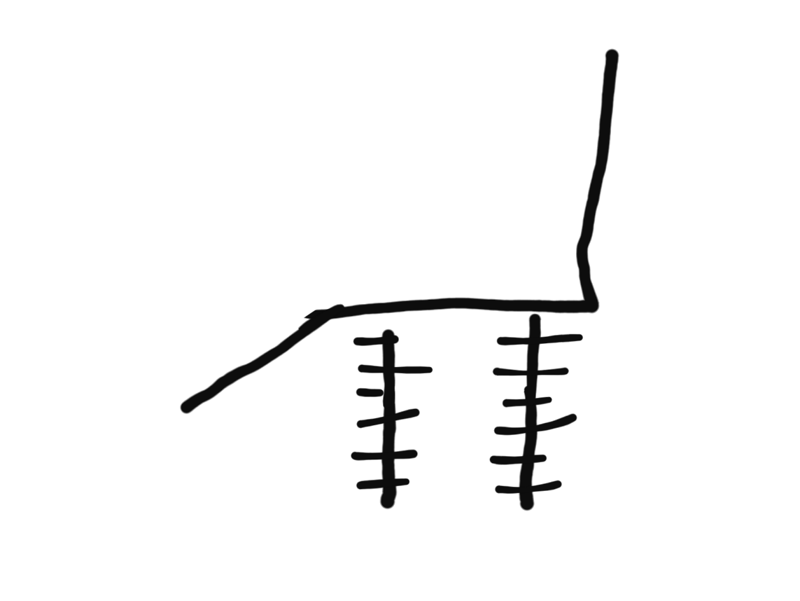

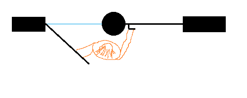

Ersteres stell ich mir etwa so vor, wie im Anhang skizziert.
Also die zufallende Tür wird noch mit der einen Hand nachgeführt,
während man an die Klinke der zweiten Tür greift. Die hydraulischen
Schließer sind ja teilweise recht stramm.

Thorsten M. schrieb:
> Aber ob so Spekulationen weiterhelfen?
Ja und nein, ich versuche es zu verstehen und da ist Deine Idee nebst
Zeichnung durchaus interessant.
Der von der Staatsanwaltschaft beauftragte Sachverständige wird es
vermutlich einfacher haben.
> einzeln
Das könnte Sinn ergeben: Es gab zwar im ersten Thread auch ein Bild vom
Flur hinter den Türen, doch passte das nicht ganz zu diesem Bild (was
daneben war). Dort war ein langer, durchgehender Flur zu sehen.
Es könnte von einer anderen Etage stammen, die "noch nicht" renoviert
war, da die Unglücksetage halt gesperrt war.
2 Türen nebeneinander zu so einem Flur ist natürlich ideal, weil man
dann die Praxis einfach teilen kann.
Dein Szenario macht es auch plausibel, dass 3 Leute verunglückt sind,
die das jeweils nicht in Zusammenhang gebracht hatten.

Bernd F. schrieb:
> Das Material der Mittelsäule? Wäre es Metall, müßten beide
> Türen gleiches Potenzial haben.
> Trockener Beton isoliert recht gut.
Was das Material ist, hab ich mich auch schon gefragt. Die Oberfläche
erscheint glänzend, also wohl lackiert. Das spricht eher für eine
Stahlsäule, muss aber nicht sein. Gibt es auch betonverfüllte
Stahlsäulen? Dann könnte ein Dübel für die Isolation sorgen.

von Reinhold E. (reinhold_by)
Ich würde mal vorschlagen hier keine weiteren Posts reinzustellen die
nur 'mögliche' Ursachen diskutieren, das gab es schon sehr oft, sondern
NUR solche mit neuen Tatsachen zum konkreten Fall.
Beim zweiten Foto (Tür innen) hat noch niemand bestätigt ob das die
Unfalltür war. In den Medienberichten sieht man ja immer nur dasselbe
Foto einer Aussentür, die es angenommenerweise aber nicht war.
