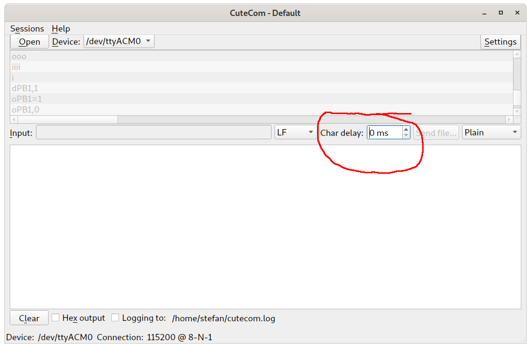

Vielleicht sendet der Monitor von Arduino die Zeichen schneller
hintereinander, als Putty (oder umgekehrt).
Beim Hammer Terminal kann man das Delay einstellen.

Gast #6673813
A. Z. schrieb:
> mit HTerm senden -> gleiches Problem
Ohne oder mit welchem Delay? Probiere aus, ob das Delay eine Rolle
spielt, dann bist du danach etwas schlauer.
Soweit mir bekannt ist, senden Hammer Terminal und Arduino zeilenweise,
wenn du die Enter Taste drückst.
Putty sendet hingegen jede Taste einzeln.
