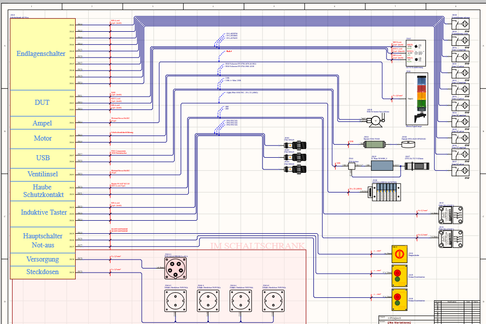

folgende Situation: Schaltplan Seite 1 ist eine Übersicht, ab Seite 2
folgen die detaillierten Pläne. Komponenten aus Seite 1 kommen
entsprechend auch ab Seite 2 vor.
Wie bekomme ich den Annotator dazu, Seite 1 zu ignorieren? Selbst wenn
ich im Dialog "Order" auf letztes Dokument setze und selbst wenn ich den
Haken vorne wegnehme, so will er immer erst ab der Nummer nummerieren,
die nach Seite 1 frei wäre. Auch wenn ich sage "Start Index 1" macht er
erst ab der nächsten freien Nummer weiter.
Wie bekomme ich Altium dazu, Seite 1 wirklich zu ignorieren? Reset
Annotation bringt auch nichts.
Danke :-)

OP #6673414
Rainer M. schrieb:
> Hallo Martin,
> du musst nicht den Haken bei Order wegnehmen, sondern den Haken ganz
> links neben dem Schaltplansymbol.
Hab ich. Ändert das Problem nicht.
Wühlhase schrieb:
> Mache keine Bauteile doppel in den Schaltplan.
Naja, das muss ich halt im Übersichtsbild. Außer, ich füge die Namen als
Text ein. Keine schöne, Lösung :-/
Taz G. schrieb:
> musst eine Compile Mask (Place-Directives) drüber legen.
Das schaue ich mir mal an.
Danke für die Rückmeldungen.

OP #6674440
Ich mache einen Übersichtsplan, der die Beschaltung extern vom
Schaltschrank vorsieht.
Ich drehe das Prinzip jetzt um. Externe Bauteile fangen beim Bezeichner
-xx100 an, im Schaltplan geht's bei -xx1 los, und die externen
Komponenten werden im Schaltplan dann mit der entsprechenden
Compile-Maske belegt.

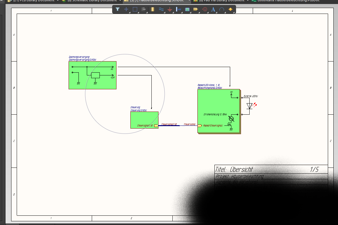

Gast #6674494
Auf der ersten Seite habe ich für gewöhnlich ebenfalls etwas
Blockdiagrammartiges.
Die Blöcke bilde ich aus den jeweiligen Sheets, die untereinander
entweder mit Linien und Pfeilen oder gleich mit Wires und Sheet Entries.
In die Blöcke kommt, wenn es sinnvoll ist, eine kleine Skizze die zeigt,
was der Block in etwa enthält - dazu die extra Bauteilbibliothek für
graphische Symbole. Bloß nicht zu detailliert - und sowas wie
Designatoren gehören da auf keinen Fall rein, da besteht nur die Gefahr
daß Dokumentation und Realität auseinanderlaufen. Das würde ich da
tunlichst raushalten (deshalb auch meine Frage an den TS, wie er die
Doku aufziehen will).
Bei Bedarf läßt sich so auch die Peripherie einer Schaltung, die kein
Teil des Schaltplans ist, gut darstellen. Das brauchte ich bisher zwar
noch nie, aber machbar wäre es.
Wenn es etwas detaillierter sein soll oder weiterer Erklärung bedarf,
hinterlasse ich auch gerne Prosa im Schaltplan, aber dann auf den
jeweiligen Seiten wo es hingehört.
Im Anhang mal die erste Seite eines kleines Projekts von mir. Die
einstellbare Stromquelle wird auf der jeweiligen Schaltplanseite aus
einem Bipolartransistor, einem FET und einem Poti zur Stromeinstellung
gebaut.
@Martin:
Mit der Übersicht haste dir aber Mühe gegeben, alle Achtung.
Trotzdem zwei Hinweise, die dir bei deinem Problem vielleicht helfen.
1. Die vielen Wires könntest durch Busse oder Harnesse ersetzen.
2. Ein Symbol kann mehrere Darstellungsformen haben. Wenn du das Symbol
im Symboleditor öffnest, dann klicke mal auf das grüne Plus oben neben
dem Mode-Dropdownmenü. Dort kannst du eine alternative Darstellung
zeichnen. Im Schaltplan wählst du dann einfach den jeweiligen
Darstellungsmodus aus.
Wenn du den Bauteilen auf der Übersichtseite jetzt eine originalgetreue
Darstellung spendierst, kannst du auch gleich die richtigen Bauteile auf
der Übersichtseite benutzen. Dann mußt du nichts mehr händisch
nachziehen, und wenn ein Annotationsdurchlauf doch mal aus einem S1
einen S5 macht, bleibt deine Dokumentation im gleichen Moment aktuell.
