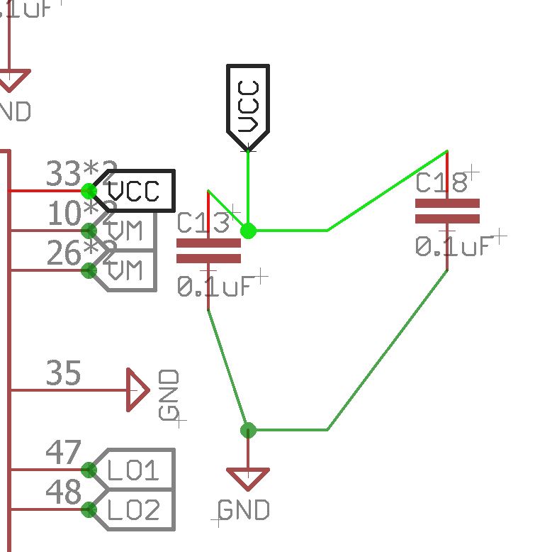

Hallo Leute, ich verstehe diesen Fehler nicht?! Könnt ihr helfen?
Beitrag #6673269 wurde von einem Moderator gelöscht.
Und nochmal schrieb im Beitrag #6673269: > Das Label Vcc ist elektrisch nicht mit dem Kondensator C13 oder auch C18 > verbunden. @W3ll S.: Zur Kontrolle fass C13/C18 an und bewege sie. Dann kann man sehen, ob die Anschlüsse tatsächlich angeschlossen sind.
Beitrag #6673326 wurde von einem Moderator gelöscht.
Dietrich L. schrieb: > fass C13/C18 an und bewege sie. Dann kann man > sehen, ob die Anschlüsse tatsächlich angeschlossen sind. Hallo Dietrich, sieht ok aus?
"VCC" mit Label statt Supply Symbol ist ungewöhnlich, "fehlende Junction" kann normalerweise nicht passieren, die Junction Punkte an den Pins LO1 und LO2 sind nicht von alleine da aufgetaucht... Im Prinzip ist das alles nicht schlimm, aber in der Kombination mit dem VCC-Fehler finde ich alles verdächtig. Wenn du generell die Junction Punkte von Hand setzt (warum?), fehlt evt. einer am senkrechten VCC-Symbol. Hast du das mal so wie die Kondensatoren verschoben? Der Fehler "keine erkennbare Verbindung" braucht ja zwei oder mehr Netz-Segmente. Das kleine schwarze Quadrat kann aber nur eine Stelle markieren.
