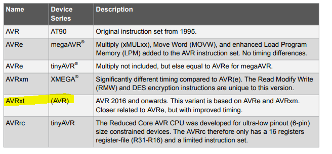

OP #6675195
Wilhelm M. schrieb:
> Cyblord -. schrieb:
>> Ich nutze aber keinen xmega.
> Doch. Der AVR128DAxxx ist eine xmega4 Architektur.
Also der Hersteller bezeichnet das alles komplett anders.
Es gibt eine AVRxm Architektur (XMEGA). Die AVR128DA sind aber AVRxt
welches der Nachfolger ist.
Hier steht sogar dabei die Anleihen an AVRe (attiny) sind größer.
OP #6675199
Wilhelm M. schrieb:
> Schau in den specs des gcc nach: avrxmega4 (bezieht sich natürlich nur
> auf die CPU)
Danke. Aber ich halte mich an die Specs des Herstellers. Es ist möglich
dass innerhalb des gcc das alles etwas anders heißt oder anders
zusammengefasst ist. Was es nicht unbedingt richtig macht.
Zu behaupten AVR128 wäre im Prinzip XMEGA stimmt aber eben nicht und ist
irreführend.

OP #6685960
Jörg W. schrieb:
> Da steht aber auch, dass sie von der Xmega-Architektur abgelitten sind,
> und die hatte halt schon immer ihr CCP.
In der Tat habe ich das CCP schon unterbewusst auf einem tiny841 benutzt
um das Flash zu beschreiben für einen Bootloader. Für den Schutz
