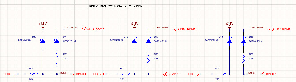

Hallo zusammen
Ich versuche einen BrushlessDC-Motor mit dem 6-Step Verfahren
anzusteuern (EvalBoard B-G431B-ESC1). Normalerweise wird die BackEMF ja
mit einem virtuellen Nullpunkt verglichen. STMicroelectronics scheint
hier jedoch ein anderes Vorgehen zu haben. Wenn ich das richtig
verstanden habe wird nur gesampelt, wenn keine Spannung auf den anderen
Phasen anliegt (Signal BEMFx). Kommutiert wird am Nulldurchgang. Über
einem Widerstand (hier 10k) fällt die Phasenspannung im High-Zustand ab.
Kann mir jemand erklären für was GPIO_BEMF  ist und für was der
zusätzliche Widerstand und Diode ist. Ich finde hier leider nichts in
den Dokumentationen von STMicroelectronics und auch hier im Forum finde
ich die Schaltung nicht.
Danke euch.
Gruss
Christian
Die 3 GPIO_BEMF bilden einen einfachen Phasenspannungs-Komparator. Dazu
muss an jedem GPIO_BEMF der Pulldown aktiviert werden. Die Diode ist
dazu da, dass wenn mehr als 3,3V+Diodendrop an OUT anliegen, nicht
wesentlich mehr als 3,3V und auch keine negative Spannung an den Pins
ankommen können. Das schont die ESD-Schutzdioden der GPIO_BEMF-Pins. Der
2k2 ist ein Angstwiderstand.
Im Six-Step-Betrieb werden jeweils nur zwei der drei Motoranschlüsse
aktiv, mit PWM, getrieben. Wenn du den Pegelwechsel am dritten - während
die beiden anderen gerade auf Low-Side=GND liegen, detektierst, muss
weitergeschaltet werden. Dazu den Status, der in der vorherigen
PWM-Periode erfasst wurde, mit dem Status, der soeben erfasst wurde,
vergleichen.
Beachte, dass die Schaltung eine Asymmetrie des Low-High- und
High-Low-Wechsels aufweist. Das kann man aber durch Software
korrigieren, da die Umschaltschwellen der CMOS-Eingänge bekannt sind.
Das High-Low-Ereignis muss eventuell proportional zur Motordrehzahl
zeitlich verzögert werden, damit's passt. Bei Trapez-BEMF kann es aber
auch ohne schon gut genug sein, alles eine Frage der Flankensteilheit.
BEMFx ist vermutlich nur dazu da, saubereres Kommutieren bei kleinen
Drehzahlen (kleine BEMF-Spannung!) mittels ADC-Messung zu machen.
Low-High-Flanke sobald ADC-Counts wesentlich größer 0 werden,
High-Low-Flanke sobald die ADC-Counts nahezu 0 erreichen.
mfg mf
