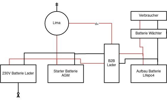

hallo lieben akkuexperten,
Will endlich meinem mini-wohnmobil ein zweitakku gönnen. da nur wenig
platz, dachte ich an lifepo4. Das ganze sollte recht klein dimensioniert
sein:
Starterbatterie 50ah AGM
Aufbaubatterie ca 20ah Lifepo4
meine Frage: könnte ich beide baterien mit einem 230V ladegerät laden?
sprich das ladegerät ladet die starterbat die wiederum ladet über den
B2B die Lifepo-Batterie? oder brauche ich 2 ladegeräte wenn ich beide
laden will?
ps: habe an diesem B2BLader gedacht:
https://www.offgridtec.com/en/brands/victron-energy/dc-dc-wandler/orion-tr-100-isoliert-serie/victron-orion-tr-12-12-9-dc-dc-konverter-isoliert-12v-9a-110w.html
(Firma: Hobbytheoretiker) #6674130

Wie Dieter D schon geschrieben hat, sind DC/DC-Wandler nicht als
Ladegerät tauglich. Lithium-Akkus haben eine Ladeschluss-Spannung, die
genau eingehalten werden muss. Blei ist das toleranter. LiFePo4 hat
vermutlich eine Ladeschlussspannung von 14,4 Volt. Du brauchst also ein
Ladegerät, das z.B. aus den 12 Volt deiner AGM eine Ladespannung im
CC/CV-Verfahren mit einer Ladeschlussspannung von 14,4 Volt
bereitstellt.

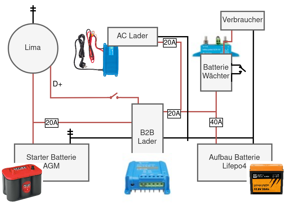

Danke für die Antworten. Also sind DC-DC wandler nicht geeignet Lifepo4
zu laden. In der batterie ist ja auch ein bms verbaut, kann es die
ladespannung nicht runterregeln wenn voll?
greenakku vertreibt auch genau solche produktpakete zb:
https://greenakku.de/mobilPV/Autarker-Wohnwagen/Wohnwagen-Autark-Starter-LIONTRON-LiFePO4-12-8V-20Ah-Victron-Orion-Tr-12-12-9A-DC-DC-Wandler::3319.html
wäre schade, habe meine Zeichnung so schön aufgepeppt :)

Gast #6675596
kurz, ja du kannst es prinzipell problemlos parallel schalten.
Ladung ist vergleichbar mit Blei.
Nachteilig ist nur,wenn der Li Akku mal kaputt geht.
Entweder er wird hochohmig, (kein Problem)..oder er bekommt einen
Kurzschluss...(Problem...)

DCDC-Wandler sind generell nicht als Ladegerät geeignet. Ladegeräte
haben die Eigenschaft, in den Konstantstrom-Modus zu wechseln, wenn der
Stron aufgrund des Spanungsunterschiedes zwischen Ladgerät und akku zu
gross ist. Diese Eigenschaft könnte zwar ein DCDC-Wandler haben, hat er
aber in der regl nicht. Und ein BMS hat nicht die Aufgabe ein
unangepasstes Ladegerät an einen Akku anzupassen, sondern nur darüber zu
wachsen, dass der Akku nicht überladen oder tief-entladen wird. BMS
wachen über die einzelnen Zellen und überwachen die Temperatur, aber
Aufgaben der Leistungselektronik gehören nciht dazu.
Gerhard
Gast #6681317
Die Victron sind zum laden gebaut (nur die isolierten). Das Trennrelais
davor sorgt dann dafür das nur wenn die Starterbatterie geladen wird
auch die Lithium Batterie was bekommt.

Gast #7153462
Es gibt B2B Geräte inkl Lithium Ladekennlinie, also kein stumpfen DC/DC
Wandler. VICTRON Orion Smart zB, auch in nicht isoliert mit
Ladefunktion!
Damit geht genau was du vorhast.
Trotzdem gibt es einen Nachteil, wenn man keine zwei galvanisch
getrennten Ausgänge nutzt:
Die LiFePo wird zwar ideal geladen, aber der die Starterbatterie wird
häufiger geladen als üblich und länger als Puffer belastet.
