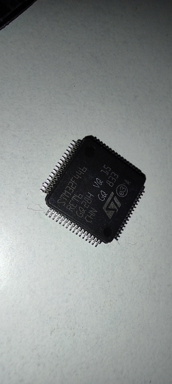

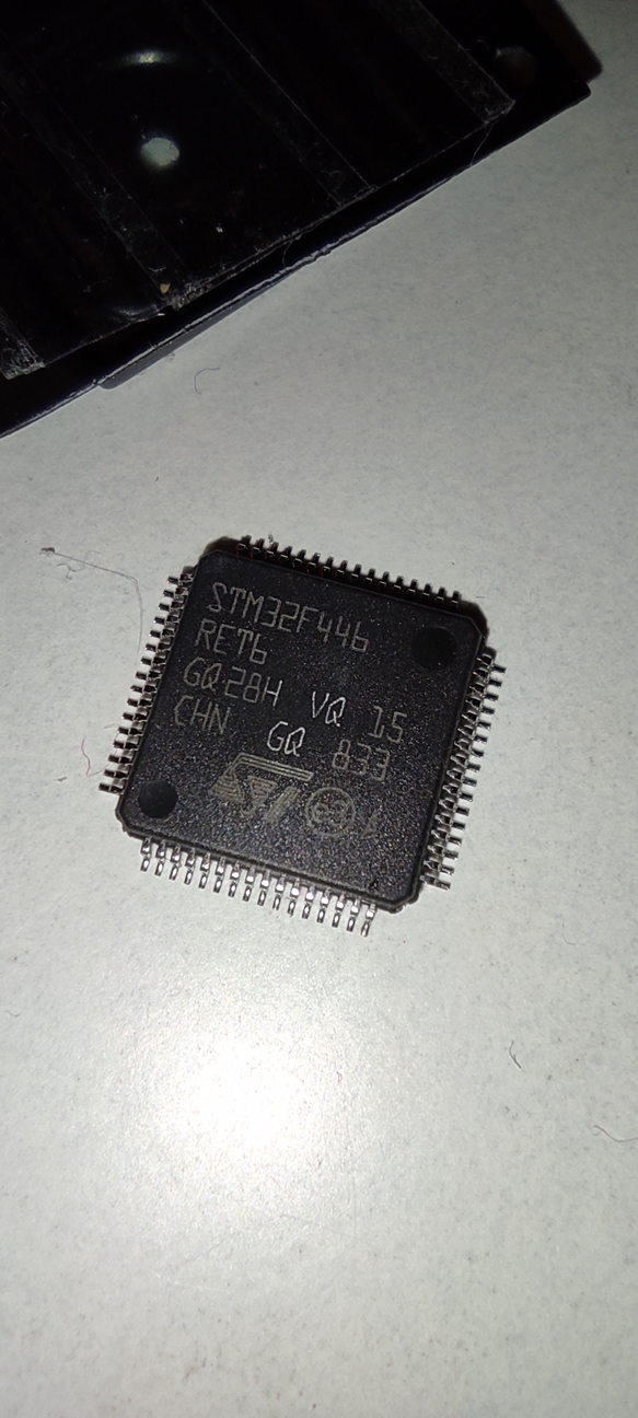

Hallo, da ich für ein Projekt ein paar STM32F446 benötige und die STM32 derzeit ja teilweise schwer bis gar nicht erhältlich sind, habe ich bei Aliexpress bestellt. Ich bin mir jetzt aber nicht sicher, ob ich hier brauchbare Teile bekommen habe. Stutzig macht mich vor allem das unsaubere ST-Logo. Außerdem ist die Folie des Reels nicht durchgängig, sondern aus zwei schmäleren Streifen zusammengeklebt, keine Ahnung, ob das gängige Praxis sein kann. Danke schon mal, Peter

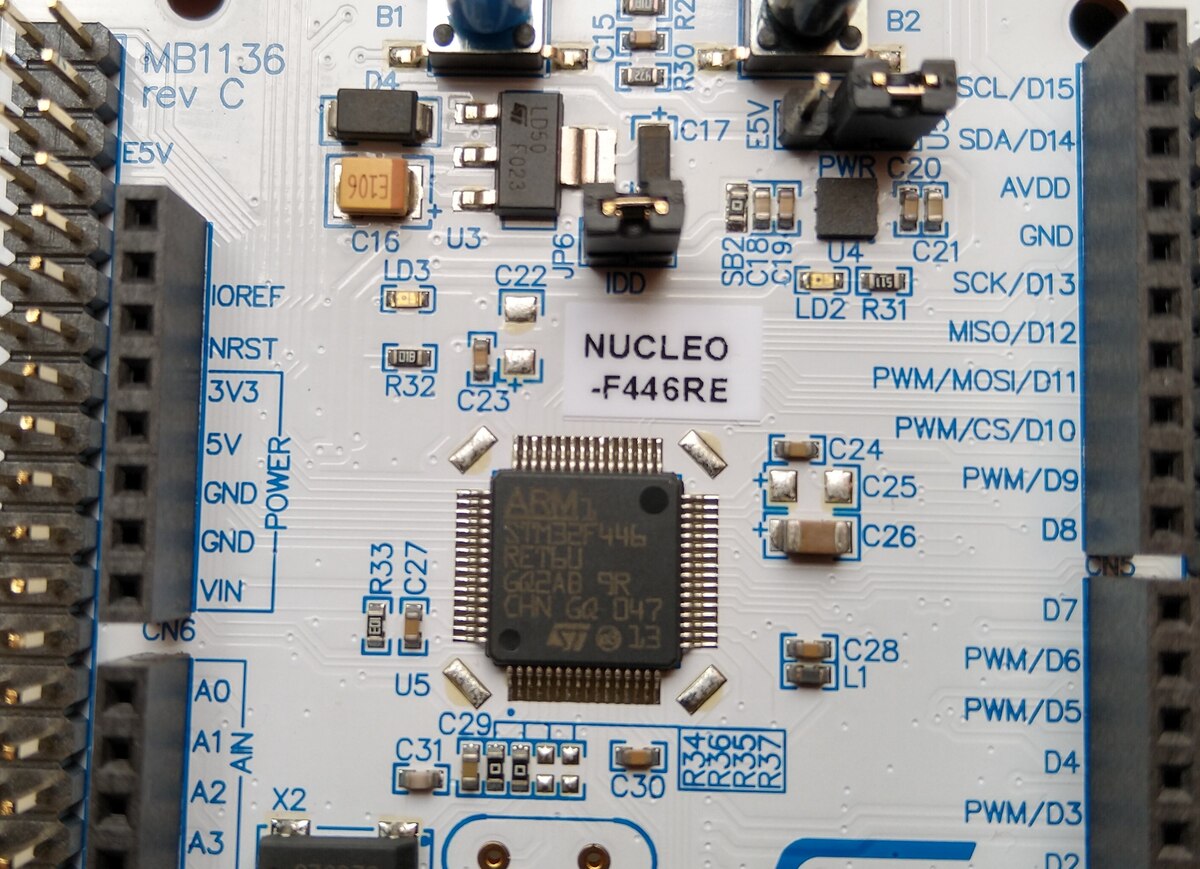

So sieht mein Nucleo aus

Felix F. schrieb: > So sieht mein Nucleo aus Sieht wie ein ganz normales Nucleo Board aus. Peter C. schrieb: > Ich bin mir jetzt aber nicht sicher, ob ich hier brauchbare Teile > bekommen habe. Ich auch nicht. Aber ich würde einfach das Board benutzen wofür ich es gekauft habe, praktisch in gutem Glauben auf Gott vertrauen und sich freuen dass es funktioniert. Dazu gehören dann nur noch ein paar geeignete Fähigkeiten von dir. Oder willst du dich jetzt tage- und nächtelang schlaflos im Bett wälzen und grübeln ob du nicht doch beschissen worden bist? Also lieber doch nicht das Board in Betrieb nehmen? OMG!

Peter C. schrieb: > Stutzig macht mich vor allem das unsaubere ST-Logo. Laut Datenblatt sollte das Package des F446 eine Höhe von 1.4mm +/- 0.05mm haben. Wenn das bei Deinen MCUs weniger ist könnte das darauf hindeuten, dass das Gehäuse abgeschliffen und neu markiert wurde... Gruß, Michael

Peter C. schrieb: > Stutzig macht mich vor allem das unsaubere ST-Logo. Z.B. deswegen?

Peter C. schrieb: > Ich bin mir jetzt aber nicht sicher, ob ich hier brauchbare Teile > bekommen habe. > Stutzig macht mich vor allem das unsaubere ST-Logo. 1) Multimeter auf Diodentest, den positiven(!) Pol an GND und mit dem negativen die anderen GND-Pins, VDD-Pins und ein paar GPIOs abklappern. Bei den GPIOs sollten so etwa 600 bis 800 mV messbar sein, bei VDD deutlich weniger. 2) Einen "opfern": Auf eine LQFP64-Breakout-Platine auflöten, VCAP_1 nicht vergessen, einen ST-Link (am besten einen Klon, der auch VDD versorgt) an GND (alle Pins), VCC (alle), SWCLK, SWDIO anschließen und ausprobieren, ob über SWD ansprechbar.

So sieht das Logo aber auch auf dem hier abgebildeten F446 auf dem Nucleo aus. Das wäre schon sehr plump etwas so offensichtlich Falsches auf Amazon anzubieten. Warum hat ST selber nicht mehr auf seiner Website zur Erkennung von Counterfeits?
