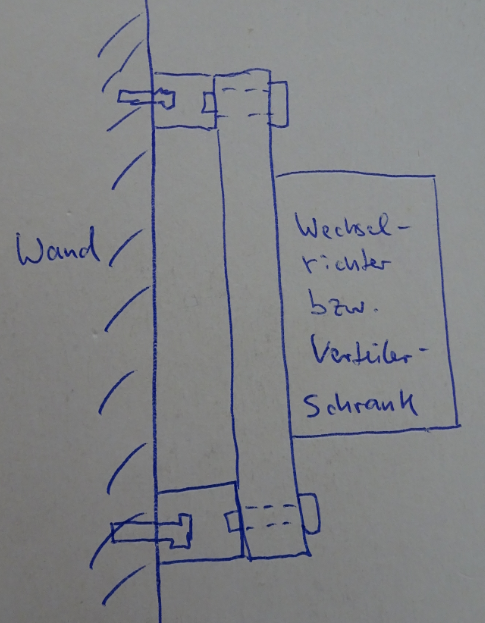

Ich möchte einen Verteilerschrank und Wechselrichter an die Wand
montieren. Das Problem ist, daß auf der Gegenseite der Wand der
Zählerschrank eingebaut ist und ich somit im gewünschten Bereich nur ca.
2cm tiefe Löcher zum Befestigen der Komponenten bohren könnte.
Daher würde ich 20 cm über und unter dem Zählerschrank Bosch-Profile
40x40mm an die Wand schrauben und dort mit Winkelverbindern senkrechte
Bosch-Profile zum Befestigen der Komponenten montieren. Benötigte Länge
ca. 1,5 m (2 m Lieferlänge wäre auch OK). Alu deshalb, weil da an den
Schnittkanten nichts rosten kann. Ist im Keller. Habe zuvor über
verzinkte Stahl U-Profile nachgedacht.

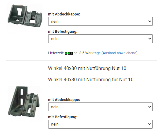

Welche Winkelgröße macht denn Sinn, die senkrechten Profile an den
waagrechten oben und unten zu montieren? 40x40 oder 40x80?
Was mich etwas stutzig macht ist das Loch bei den 40x40. Das ist nicht
rund für eine Schraube (Langloch), sondern eckig. Was ist der Grund
dafür?
Gast #6674439
> dafür?
Unter anderem ist das dafür gedacht, dass Du die Nutensteine auch
"nachträglich" reinmachen kannst.
1) Nutenstein leicht auf Schraube aufdrehen
2) Winkel hinhalten
3) Nutenstein+Schraube durch das Langloch durchstecken und festdrehen
Du musst also nicht vorhe den Nutenstein an die exakt richtige Stelle
bugsieren, sondern tust Dir auf diese Weise einfacher bei der Montage

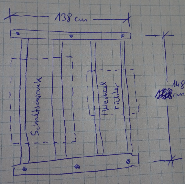

Gast #6674499
Raffiniert! Aber ob so ein Mini-Winkel von der Belastung ausreicht? Beim
Winkel 40x80 könnte ich zwei Schrauben setzen und hätte mehr Stabilität.
Der Schaltschrank (55 cm breit, 110 cm hoch) wird im Endausbau
sicherlich insgesamt 80 kg wiegen. Der wird mit vier M8-Schrauben an den
senkrechten Aluprofilen befestigt. Nochmal zur Erinnerung: nur die
waagrechten 2 Aluprofile sind in der Wand verankert.
Der Wechselrichter hat (nur) knapp 30 kg. Da sehe ich weniger Probleme.

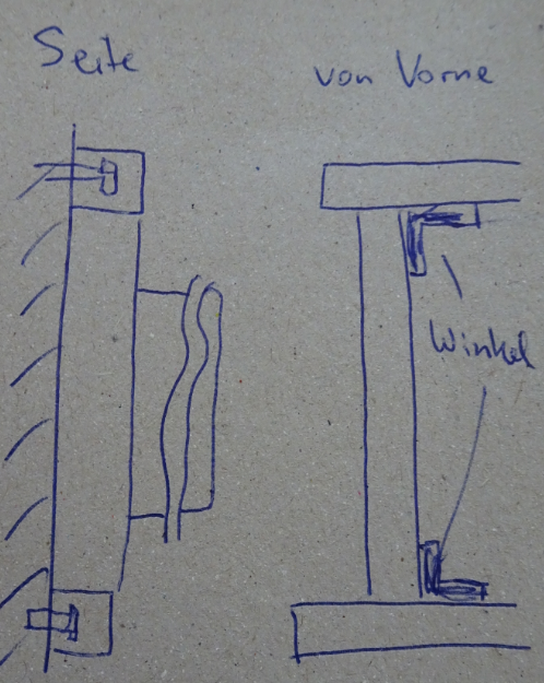

Gast #6675732
Ich habe Profile in Größe 45 x 45 mm bestellt (schwere Ausführung).
Ich habe mir nochmal Gedanken zur Montage gemacht. Prinzipiell gäbe es
folgende Möglichkeiten:
1.
Waagrechte Profile mit der Wand verankert.
Senkrechte auf selber Ebene zur Wand mit den waagrechten Profilen
mittels Winkeln verschraubt.
2.
Senkrechte Profile an Gleitmutter AUF den waagrechten Profile montieren.
Hierzu müßte ich Löcher für die Schrauben in die waagrechten Profile
bohren, wäre aber kein Problem.
Ich befürchte, Variante 2 ist nicht stabil genug. Hat jemand eine
Einschätzung aufgrund von Erfahrungen?
Gast #6676138
Reinhard S. schrieb:
> Was spricht für dich gegen Variante 1?
Dann hätte man sich die Winkel sparen können. Und man muß nicht ganz so
genau arbeiten. Beim Bohren an der Wand kann es schon mal vorkommen, daß
einem der Bohrer etwas davon läuft. Und wenn die waagrechten Profile
dadurch nicht ganz genau parallel laufen, gibt es etwas Probleme mit dem
Einfügen der senkrechten Profile.
