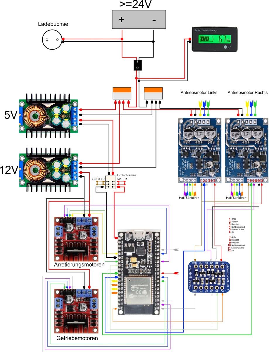

Einmal vorweg, ich arbeite an einem Projekt das mithilfe von zwei ESP32
eine funkbetriebene Motorsteuerung realisiert.
Zum Aufbau, ich habe ein ESP32 als Bedienteil (Joystick) und ein ESP32
als Motorsteuereinheit welcher 4 DC Motoren über zwei L298N ansteuert
und zwei 24V BLDC mit Hall Sensoren über zwei Controller
(https://amzn.to/3aRkEh8).
Grundsätzlich klappt auch alles, aber mein Problem liegt nun in der
Ansteuerung der BLDC Motorcontroller, im Endeffekt soll der ESP32 nur
die Motorcontroller EL-Pin,Z/F-Pin, auf 5V oder GND ziehen und den
VR-Pin mit einem Pegel zwischen 0-3,3V versorgen.
Ich hab dazu einen Pegelwandler 3,3V<>5V zwischen geschaltet und LV und
Masse des Pegelwandlers mit dem 3,3V Pin und GND des ESP32 verbunden, HV
und Masse mit den Pins der beiden Motorcontroller.
Das Fehlerbild ist dann im Endeffekt, wenn beide Motoren drehen sollen,
dreht sich nur einer. Ich habe herausgefunden das wenn der Motor am
Anfang versucht anzulaufen und der Input zu klein ist das der in einen
Überlastmodus fällt, das habe ich dadurch umgehen wollen, dass die
Motoren im Stillstand über den EL-Pin der Controller abgeschaltet werden
sollen.
Ich habe nochmal alle steckverbindungen überprüft aber scheinbar wird
der EL-Pin nicht sauber auf 0V gezogen und dadurch fällt ein
Motorcontroller am anfang in diesen "Überlastmodus". Das kuriose daran
ist, ich habe es zwischenzeitlich zum laufen gebracht und nun fällt es
wieder aus, ich hatte einen "Wackelkontakt" im Verdacht weil der Fehler
durch umstecken der Kabel auf den anderen Motor reproduzierbar war aber
solangsam glaube ich das der Fehler woanders liegen muss.
Die Programmierung des ESP32 ist soweit in Ordnung, wenn ich die Pegel
an den Pins des  ESP32 messe, liegt das an was erwartet wird, verbinde
ich nun den Pegelwandler mit dem ESP32 und den Controllern, messe ich
bei einem Pin an dem eigentlich 0V anliegt, 0,9V... ziehe ich das Kabel
vom 3,3V Pin liegt der Pin wieder auf 0V wie er soll.
Wenn die Pins der Motorcontroller nicht mit dem Pegelwandler verbunden
sind, hab ich folgende Spannungen gemessen:
GND<>VR  -> 0V
GND<>Z/F -> 4,99V
GND<>EL  -> 4,99V
Ist der Aufbau ESP32<>Pegelwandler<>Motorcontroller so korrekt?

Gast #6674791
Die entscheidenden Leitungen auf deinem Plan sind fast unsichtbar.
Wo sind denn die technischen Unterlagen zu dem Motorcontroller und dem
Pegelwandler-Board?
Deiner Beschreibung entnehme ich, dass dein Pegelwandler-Board den
Ausgang des ESP scheinbar hoch zieht. Dies würde so kontrollieren:
Entferne den Pegel Wandler und belaste den Ausgang des ESP mit einem 1kΩ
Pull-Up Widerstand. Wie sehen dann die HIGH und LOW Pegel auf einem
Oszilloskop aus? Verwende einen Pull-Down Widerstand, wie sehen die
Pegel dann aus?
Außerdem würde ich mal mit einem Ampere-Meter messen wie viel Strom der
Pegelwandler (mit Motortreiber) an seinen Eingängen bei LOW und bei HIGH
aufnimmt. Also wenn du die Eingänge (ohne ESP32) durch das Amperemeter
mit GND bzw 3,3V verbindest.
Danach schauen wir weiter.

OP #6675615
So, habe nun nachgemessen...
Aufbau:
Pegelwandler <> BLDC Controller
Einang Ausgang
3,3V LV <> HV  5V BLDC
     A1 <> B1  nicht belegt
     A2 <> B2  EL BLDC
     A3 <> B3  DIR BLDC
     A4 <> B4  nicht belegt
GND GND <> GND GND BLDC
Stromaufnahme Pegelwandler
LOW
GND<>A1  0,82mA
GND<>A2 30,6mA
GND<>A3  1,9mA
GND<>A4  0,82mA
HIGH
LV<>A1  0,0mA
LV<>A2  0,0mA
22
LV<>A3  0,0mA
23
LV<>A4  0,0mA
24
25
und dann habe ich die betroffenen Pins des ESP32 ohne den Pegelwandler mal mit Pullup- und Pulldown 1kOhm beschaltet.
26
27
Pullup     LOW 0,143V HIGH 3,345V
28
Pulldown   LOW 0,037V HIGH 3,25V
Hoffe es lässt sich nachvollziehen
Gast #6675664
Falk O. schrieb:
> GND<>A2 30,6mA
Da ist etwas kaputt!
Da dein ESP32 mit dem Widerstand als Last gute Pegel ausgegeben hat, ist
wohl entweder das Pegelwandler-Board kaputt oder einer der beiden
Motorcontroller.
Nächster Schritt: Nimm den Pegelwandler raus und teste die beiden
Motorcontroller einzeln.
Lege deren Eingänge durch einen 1kΩ Widerstand abwechselnd auf LOW und
HIGH und messe die Spannung. Es werden annähernd 0V und 5V erwartet.
Sollte das nicht der Fall sein, ist diese Board vermutlich defekt.
Wenn der Test OK war nimmst du dir das Pegelwandler Board ganz alleine
ohne Quellen und Lasten an den I/O Pins vor. Also nur mit der
Versorgungsspannung 3,3V, 5V und GND.
Dann legst du nacheinander alle 8 Eingänge (2x4 pro Seite) mit dem 1kΩ
Widerstand einzeln auf HIGH. Müsste jeweis 3,3V oder 5V am jeweiligen
Eingang ergeben. Dann legst du die 8 Eingänge über den Widerstand
einzeln auf Low. Die Low Pegel müssten kleiner als 0,6 Volt sein.

Gast #6675759
> Habe folgendes gemessen....
An welchem Motorcontroller? Du solltest sie einzeln ausmessen, da fehlt
mir also die Hälfte der Ergebnisse.
> GND<>A2 30,6mA
> Z/F Pin <1kOhm> GND -> 3,75V!!
Was ist denn nun plötzlich der "Z/F" Pin? In deiner Zeichnung im
Eröffnungsbeitrag kann ich das nicht wieder finden.
Also wenn A2 = Z/F ist, dann ist wohl ein Motorcontroller defekt.
Ich schätze, du hast nun das Prinzip verstanden, wie man so einen Fehler
einkreist und kommst nun alleine klar.
OP #6675778
Ich habe beide Controller ohne Pegelwandler jeweils einzeln gemessen und
exakt die gleichen Werte für beide Controller erhalten.
Sorry für die Verwirrung, oben in der Skizze ist der Pin mit "Direction"
gekennzeichnet, auf der Platine selber aber mit Z/F.
Ja, A2 war ja Pegelwandler LV Seite, B2 dann HV zu Z/F an den beiden
Controller.
Mich wundert es nur das ich bei beiden die gleichen Werte gemessen habe,
als Kontrolle hatte ich noch einen neuen, der hat ebenfalls diese Werte.

OP #6677187
Danke für deine Hilfe.
> Kommt es nicht viel eher darauf an, dass die Treiber zu deinem Antrieb
> passen? Wenn die Anforderungen alle klar zusammen getragen sind, kannst
> du einen passenden Treiber suchen oder entwickeln.
> Das ist aber ehrlich gesagt nicht unser Job - es sei denn jemandem fällt
> zufällig gerade ein passendes Produkt ein, dass er gerade gut kennt
> (kann ja sein).
> Nenne die Anforderungen. Und zwar alle. Mit Glück bekommst du einen
> passenden Vorschlag. Von mir wird da mangels Erfahrung nichts kommen.
Das würde jetzt den Rahmen sprengen, da sich das Verhalten bei drei
Platinen rekonstruieren lässt, suche ich erstmal nach einer Möglichkeit
wie ich die Controller sauber auf 0V ziehen kann um die Funktionen
abzubilden.
Vielleicht hat ja jemand noch eine Idee?
