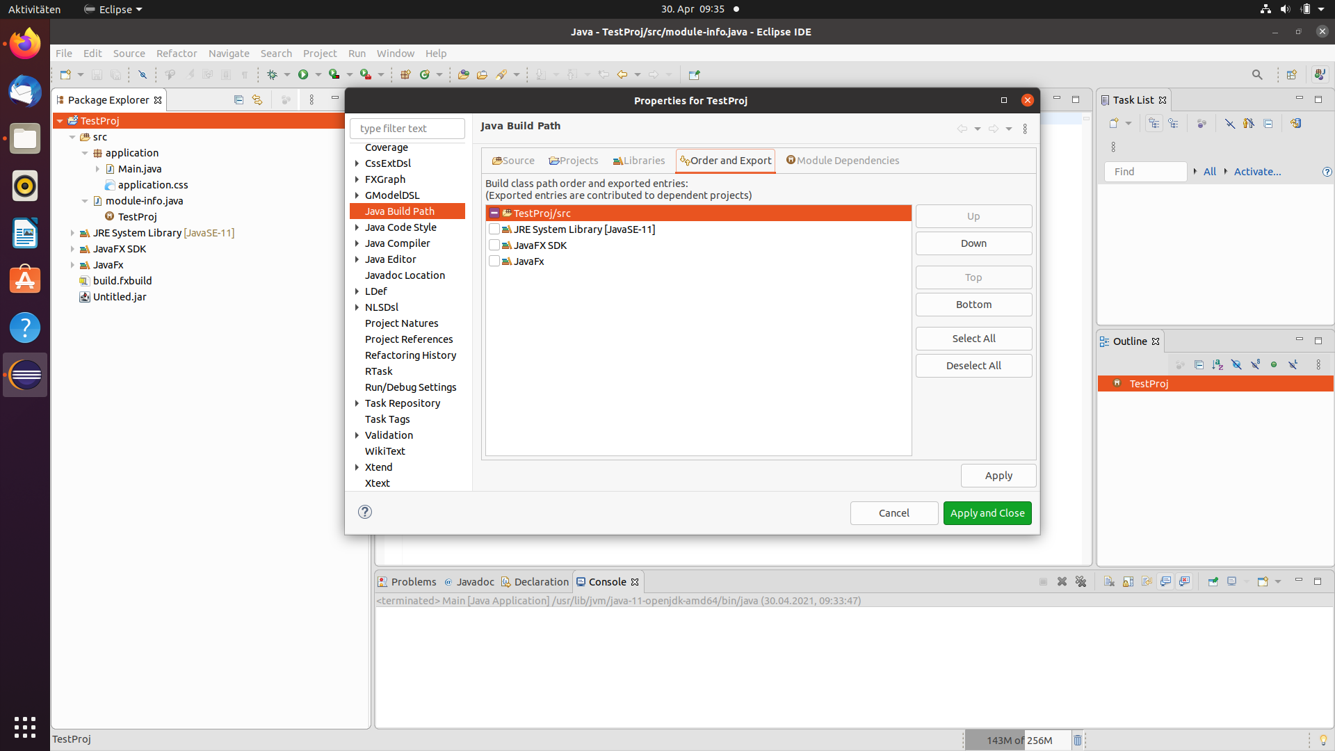

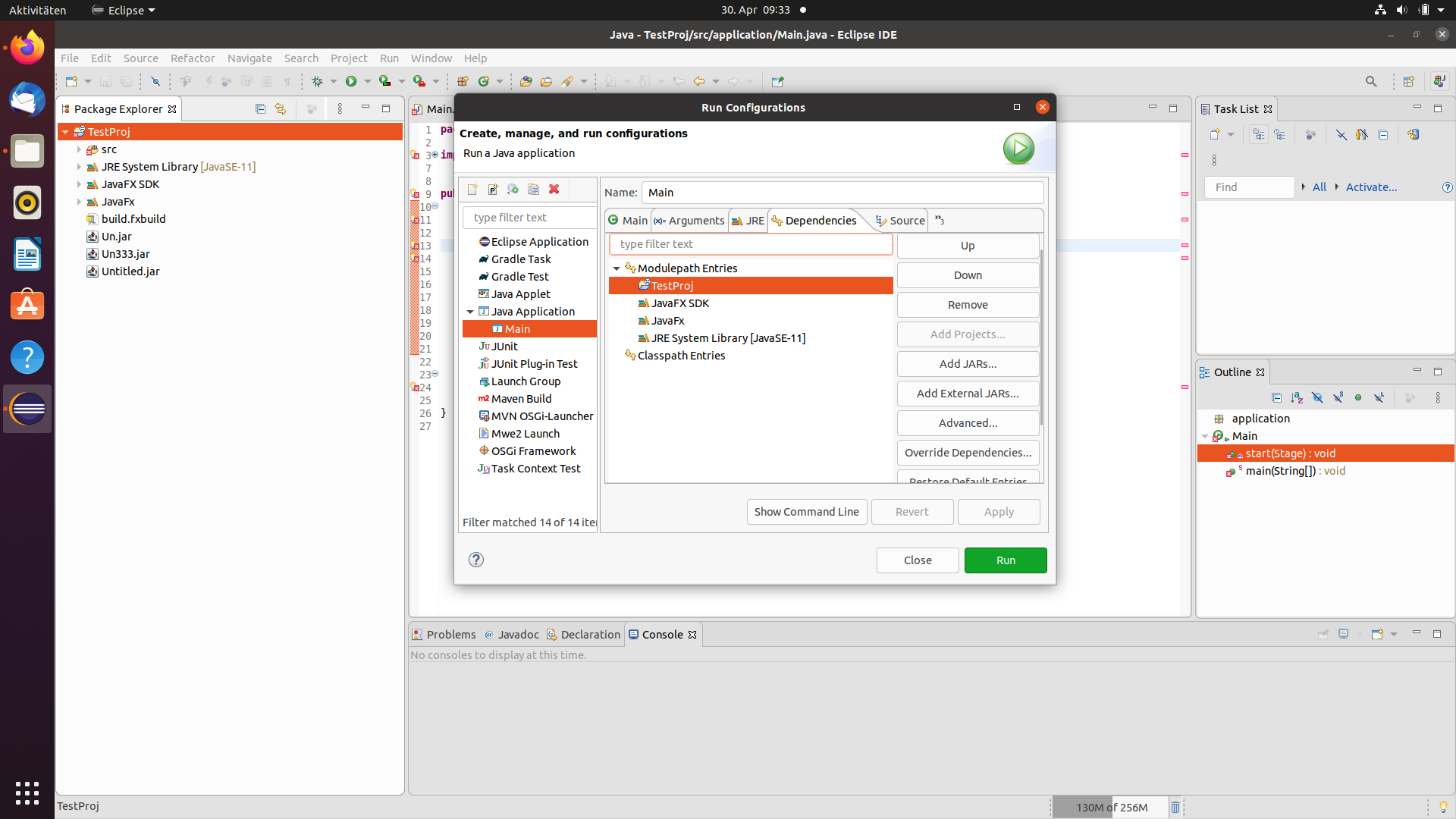

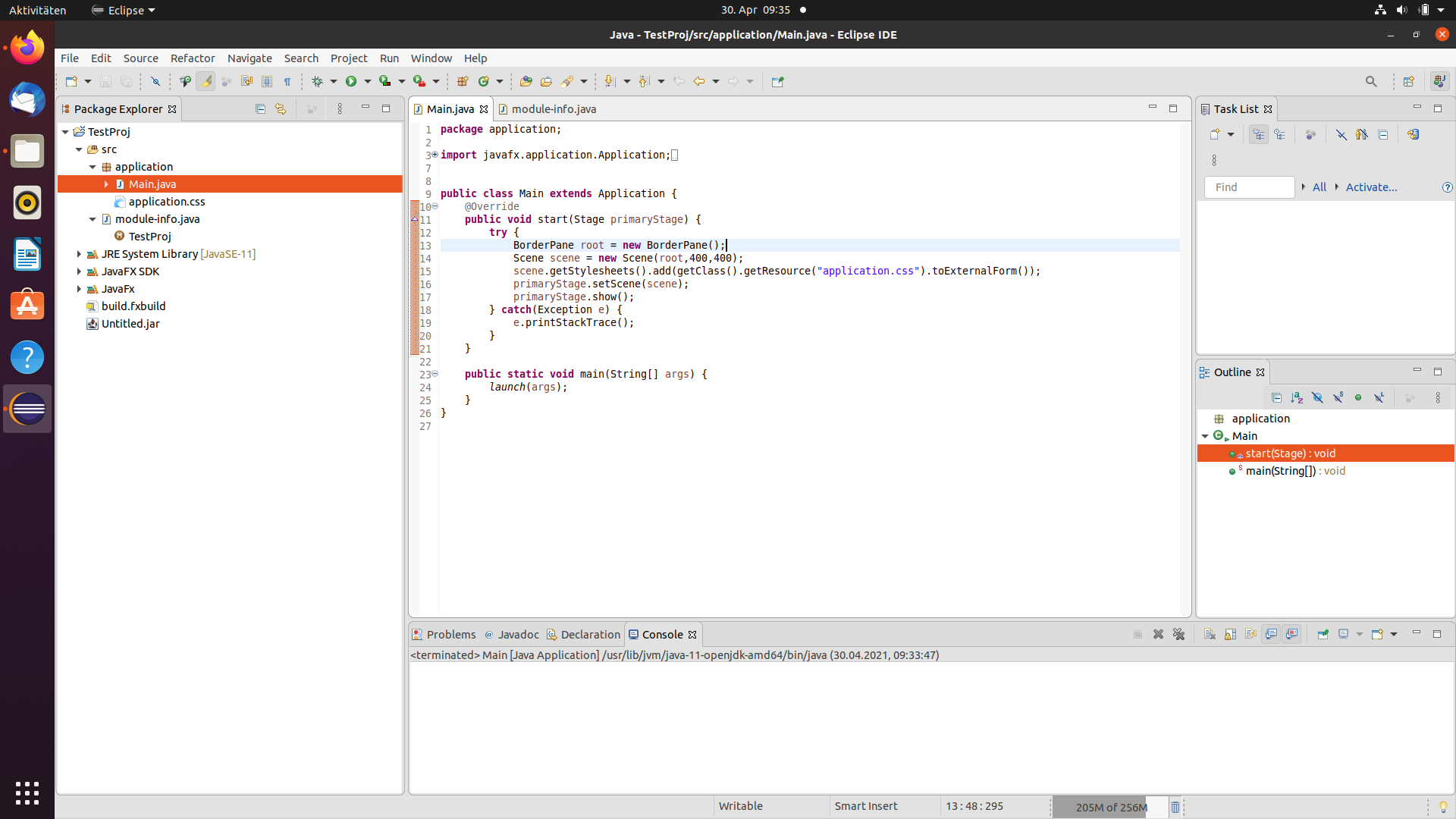

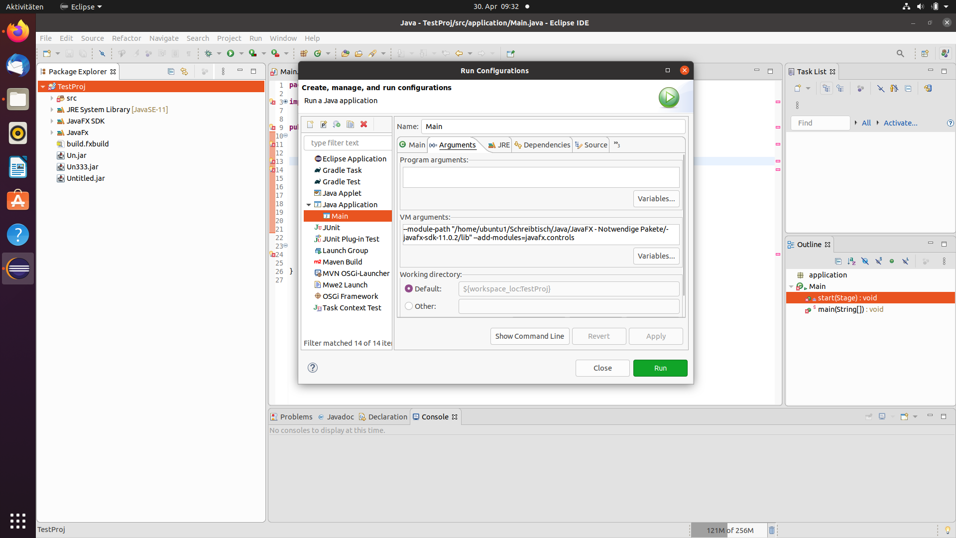

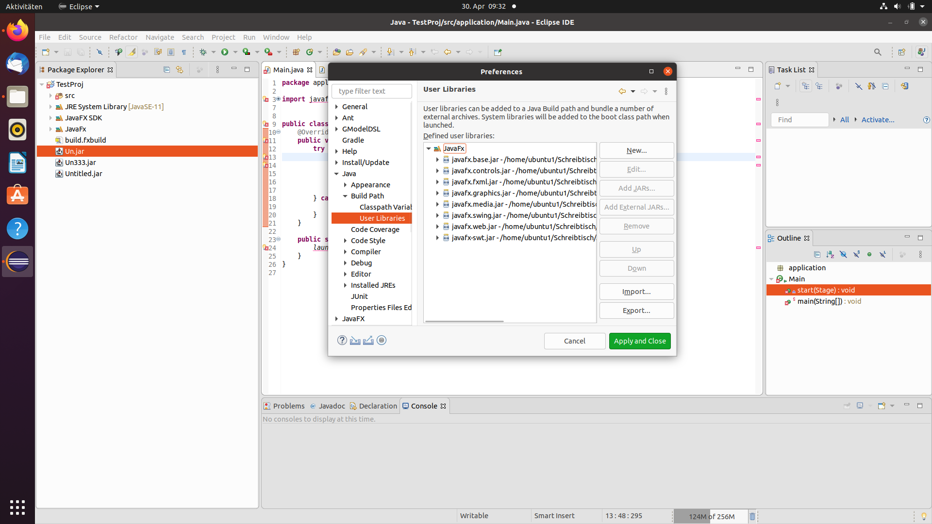

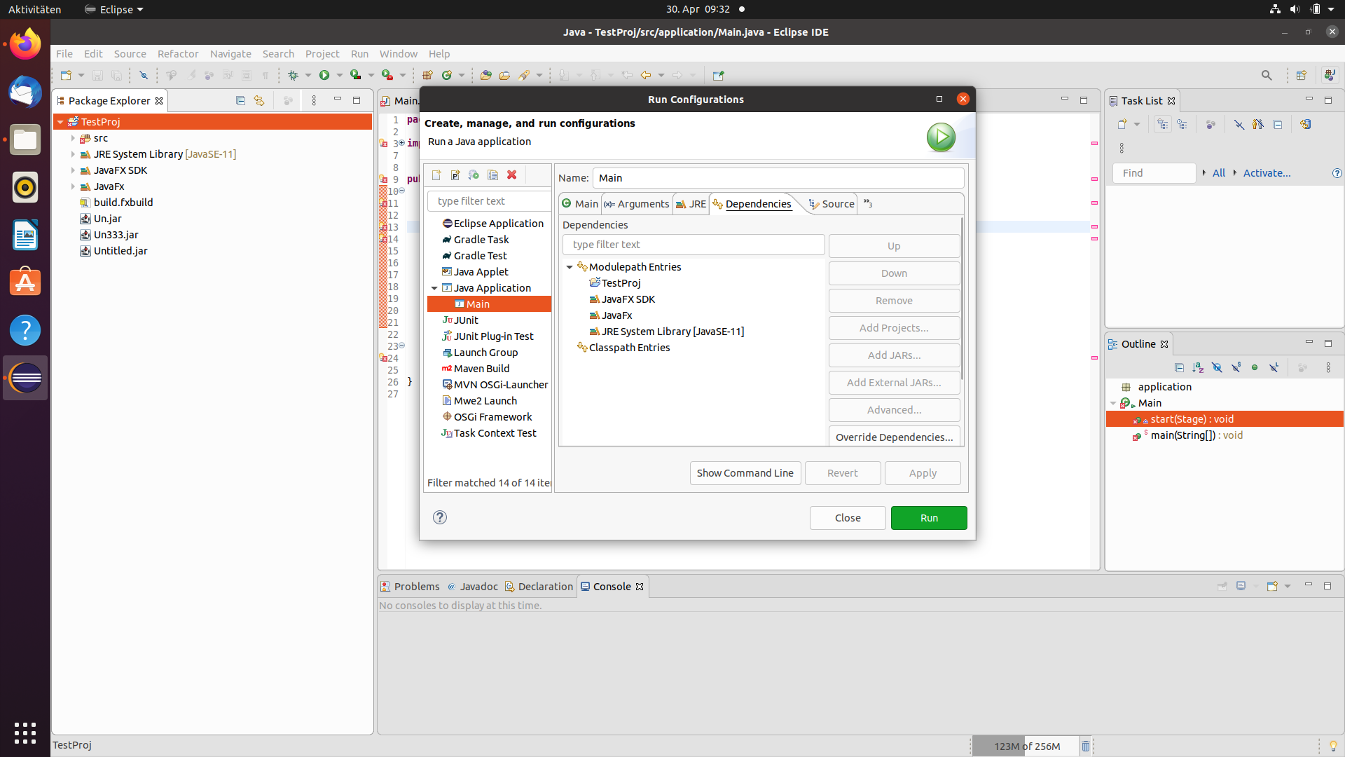

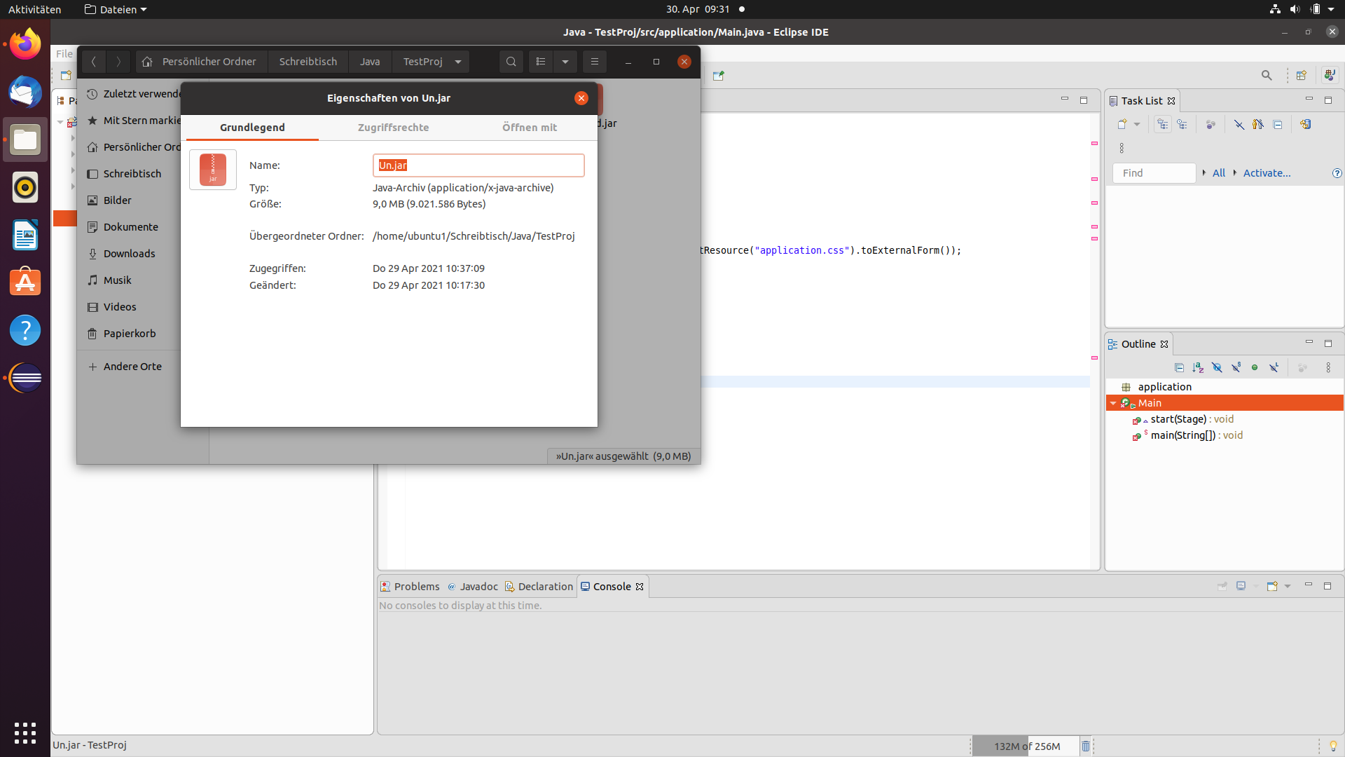

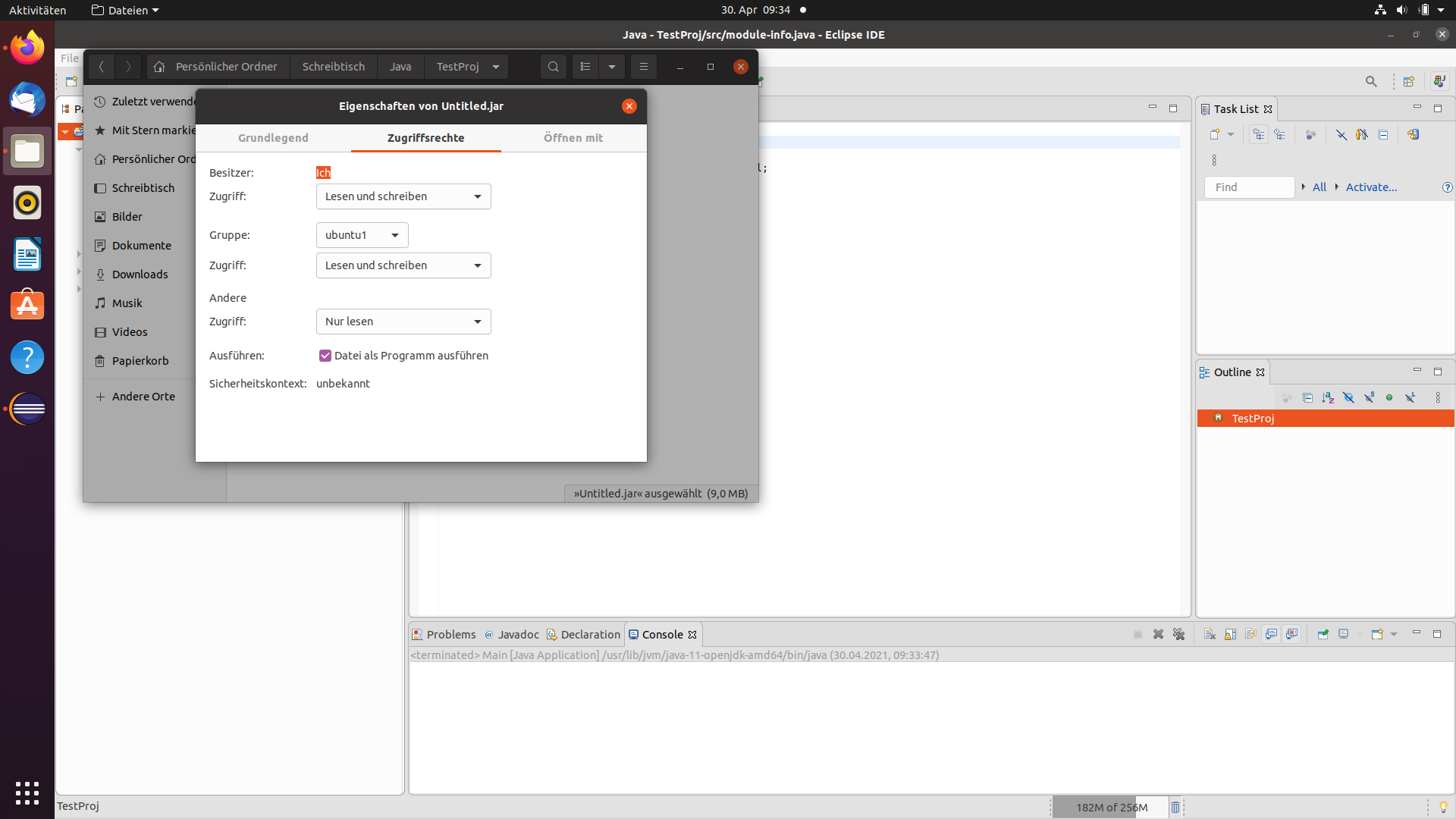

Ich bringe es leider nicht zustande, dass ein runnable jar file aufgeht
auf meinem Ubuntu. Es geht leider auch unter Windows nicht. Anbei sind
alle EInstellungen und Fehlermeldungen.
Konkret:
-) Bei Doppelklick tut sich nichts

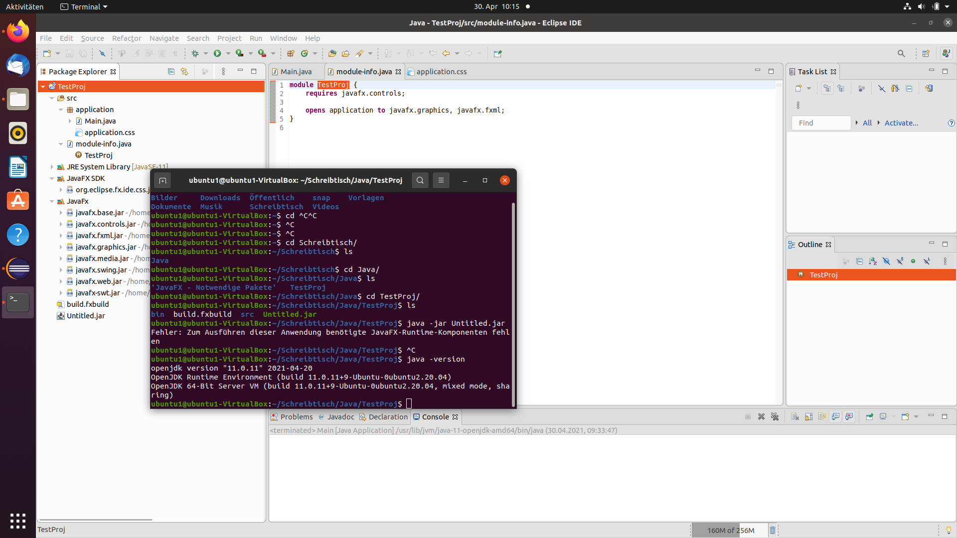

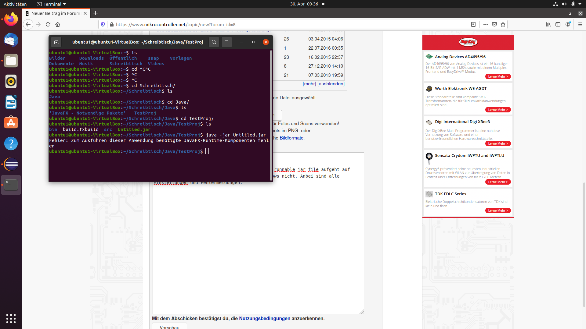

-) Wenn ichs in der Konsole starte, sagt er "Fehler: Zum Ausführen
dieser Anwendung benötigte JavaFX-Runtime-Komponenten fehlen"

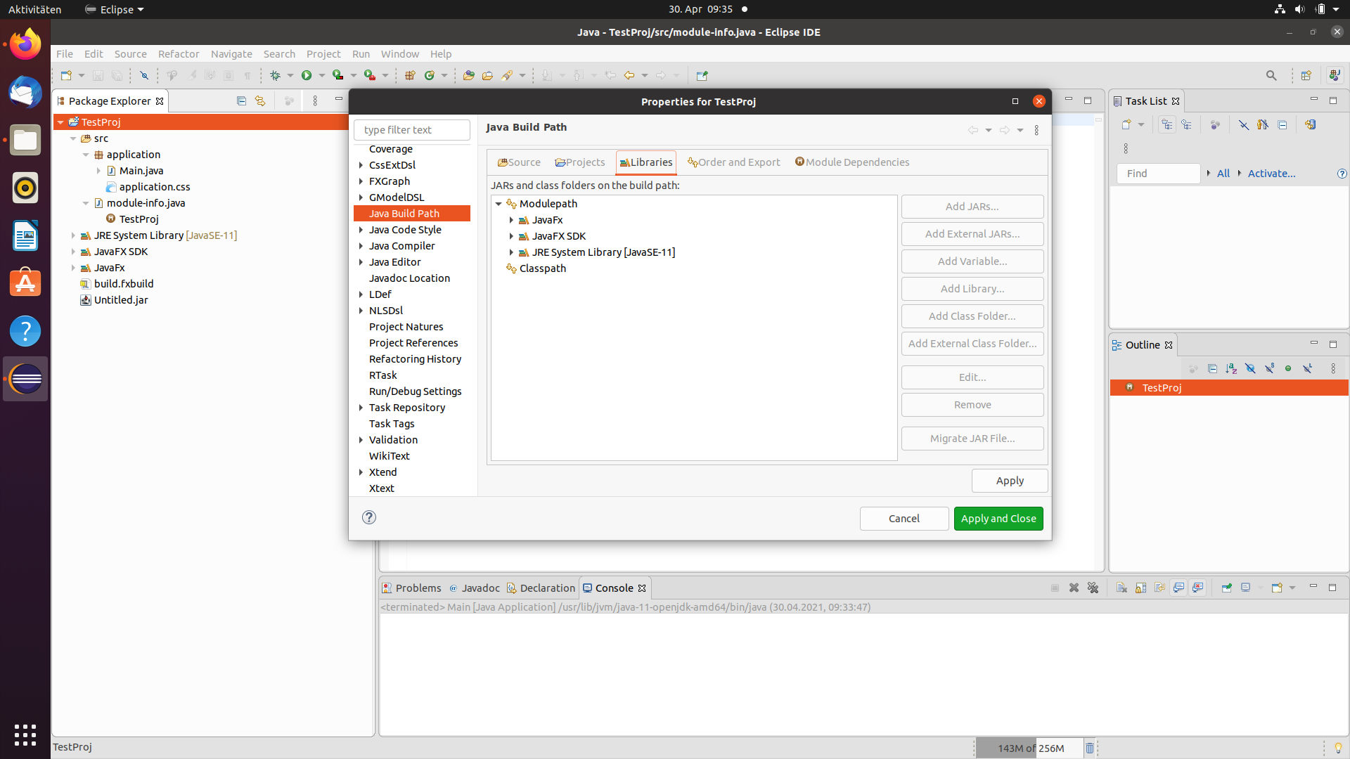

Zu Punkt 2 habe ich doch alles ins Projekt importiert. Verstehe also den
Fehler nicht ganz.
Danke im Voraus für jede Hilfe!

Ebenfalls zeigst Du kein "manifest" File in deinem Jar, auch da können
wichtige Angaben zur "Startumgebung" stehen/fehlen.

Etin schrieb:
> Frank W. schrieb:
>> echo $CLASSPATH
> Da steht leider nichts drinnen :D
GUT.    (ja: es geht auch mit leerer CLASSPATH!)
Da nur du weisst WAS dein Programm benötigt, teile ihm diese Info mit.
Entweder in dem Du beim Aufrufbefehl "$ java -jar ..." diese Info mit
den entspr. Optionen hinschreibst oder um bei jedem Aufruf weniger zu
schreiben es in den Umgebungsvariablen vorbereitest.
