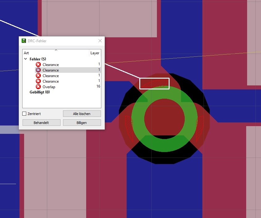

DRC-Fehler gefahrlos billigen?
Gast #6674508
Das kommt darauf an, was dein Fertiger fertigen kann.
Wenn in den Designregeln irgendwelcher Schwachsinn steht, den dir
niemand herstellen kann, bringt dir ein fehlerfreier Report genau gar
nichts.
Wenn in den Designregeln als minimale Leiterbahnbreite 5mm stehen, deine
schmalsten Leiterbahnen aber 500µm breit sind, haut der DRC dir das als
Fehler um die Ohren.
Das ist trotzdem kein Problem, wenn dein Fertiger standardmäßig auch
noch 200µm breite Leiterbahnen macht.
Und vielleicht kannst du dir deine Frage jetzt selber beantworten.
#6674520
Ruit schrieb:
> Hallo, habe bei meinem alten Eagle 6.5 bei der DRC-Prüfung (Dru-Datei
> vom Galvanik-Dienstleister) 3 Clearance-Fehler am 0,5mm VIA. Da passiert
> doch nichts wenn ich das billige bzw ignoriere?
Es könnte Dir Lotpaste oder Zinn vom Pad ins Via laufen, und dann hast
Du eine fehlerhafte Lötung. Deswegen brauchst Du immer einen
Mindeststegbreite an Lötstopplack. Das ist der Grund.
Wenn Du eh per Hand lötest, ist das eher unkritisch.
fchk
