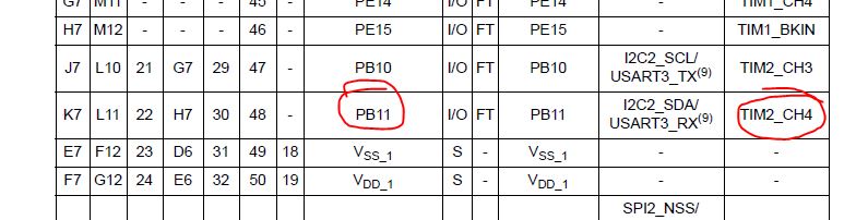

vielleicht nur eine Kleinigkeit aber aus Pin PB11 kommt zum Verrecken
kein Signal raus.
Ziel: 40 Khz Frequenz mit 50% Duty Cyle
Takt: 56 Mhz
Hardware: Timer 2, Compare Kanal 4.

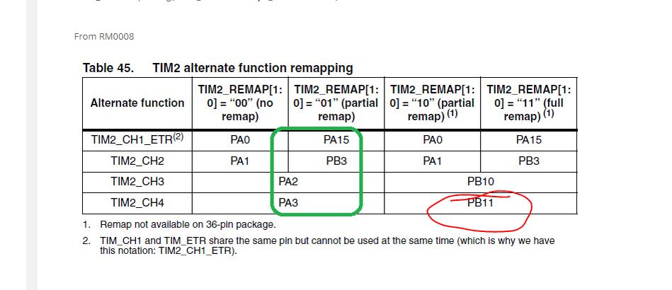

PB11 ist Remapped, ok, man muss was umschalten. Gibt da die
Möglichkeiten
GPIO_PartialRemap1_TIM2     : TIM2 Partial1 Alternate Function mapping
GPIO_PartialRemap2_TIM2     : TIM2 Partial2 Alternate Function mapping
GPIO_FullRemap_TIM2         : TIM2 Full Alternate Function mapping
Alles durchprobiert, auf dem Oszi ist nichts zu sehen? Habe ich was
übersehen? Doppelt gemoppelt?

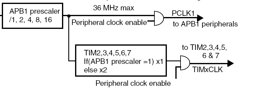

Nebenbei: Mein APB2 Bus läuft mit 1/2 HSE Sysclock, also 28Mhz.
Seltsamerweise aber laufen die Timer mit SystemCoreClock. Dahinter bin
ich auch noch nicht gekommen, warum das so ist. CLK_DIV sind nämlich nur
Glitch-Filter. Aber woher der TIM2 seinen Clock kriegt... ?

von Pieter (Gast)
ich bin nicht der Papst, aber TIM2 bekommt seinen Clock über APB1.

von Pieter (Gast)
>>Der taktet nachweislich hier bei mir mit SystemCoreClock  HCLK  AHB =
>>(56 Mhz) und nicht mit 28Mhz, da ich beide P-Busse auf 1/2 HCLOCK
>>getaktet habe, weil APB1 = HCLK mir die SPI zu schnell macht, da komme
der macht genau das was er soll!
Anbei ein Bild aus der Doku.
Wenn Du APB1 :2 wegen SPI teilst, wird der Takt für TIMx wieder
verdoppelt.

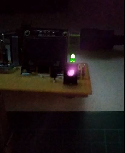

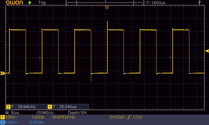

So muss es ausschauen, dann schnubbeln die Bytes auch durch die Luft in
meinen Debug Empfänger rein. Sieht cool aus mit einem Handy als Kamera
und wie zu Modemzeiten mit 2400 baud und einem Terminal-Programm.
