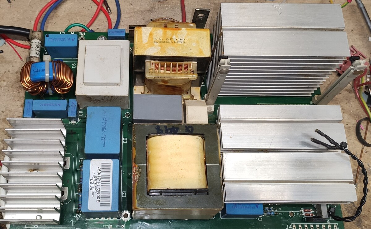

Hallo
Ich jabe hier ein Ladegerät für eine 24V Bleibatterie welches 70A
liefern kann.
Ich bin etwas erstaunt über die verwendete Schaltungstechnik weil die
große Drossel, welche in der Draufsicht unten zu sehen ist, im
Primärkreis eingebaut ist und im Sekundärkreis gar keine vorhanden ist.

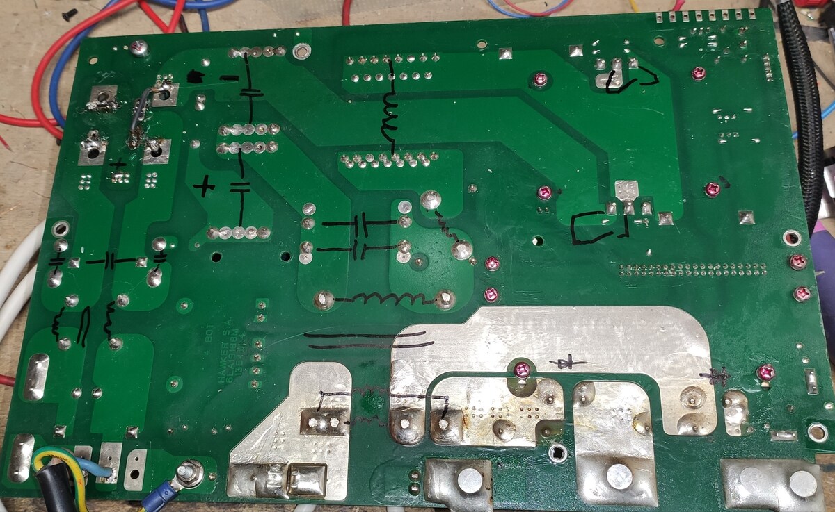

Zur Info: ich habe die Platine von unten nach oben, also horizontal
umgeklappt. OK, eine Bleibatterie braucht ja auch nicht unbedingt eine
super geglättete Spannung weswegen diese schon immer nur mit
Gleichrichter am Netztrafo, also pulsierender Gleichspannung, geladen
wurden.
Kann mir das Schaltungsprinzip mal jemand mit einigen Worten erklären?
Am Gleichrichter, auf der Layoutseite oben links, war eine Unterbrechung
an einer Durchkontaktierung welche ich gefixt habe.
Danke im Voraus

Och, schön.
Das ist ein Flußwandler. Der Übertrager hängt in der Mitte der
gleichgerichteten Spannung. Die beiden Leistungstransistoren pumpen
durch die Induktivität entweder Plus oder Minus in den Übertrager. Die
Induktivität begrenzt die pro Puls übertragene Leistung. Irgendwo dürfte
sich noch ein TL494 oder ein verwandter davon finden und ein
Impulsübertrager, der die beiden Leistungstransistoren steuert.

Danke schon mal
Helge schrieb:
> Die
Ich hatte die blauen 30µF Kondensatoren dummer Weise als Ersatz für die
fehlenden Netzelkos angeschaut und mich weiters durch die zusätzlichen
Induktivitäten irritieren lassen.
Aber:
Eine kleine Induktivität würde ich ja noch verstehen, jedoch keine in
dieser (Bau)Größe. Zudem ist ja noch eine Kleine in Serie zur Großen und
ein dicker Kondensator liegt auch noch parallel zur Primärwicklung des
Ausgangsübertragers.
Obwohl. Wenn ich mir das so überlege.
Sparen die sich durch die fehlende Siebung bei dieser Schaltung die PFC
und die große Induktivität ist nötig den Strom aufgrund der sich
verändernden pulsförmigen (Gleich)Spannung zu begrenzen?
Einen 494 habe ich auf der Steuerplatine auch nicht gefunden.
Die werde ich später mal ablichten.
MfG Armin
