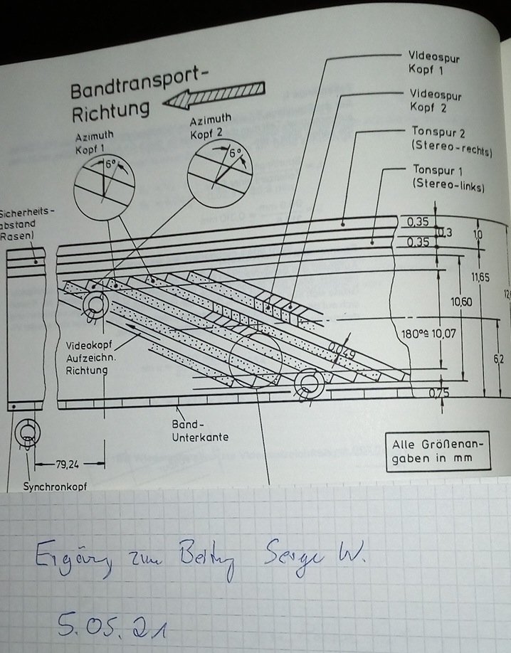

Hifi Ton ist immer in der Schrägspur, wird also über 2 extra Köpfe mit
über die Kopftrommel aufgezeichnet und abgespielt. Der Linearton, also
der in der konventionellen Längsspur, ist der Standardton, den jeder VHS
Recorder mit aufzeichnet und der bei einfachen Rekordern der Hauptton
ist.
HiFi Ton ist also was besonderes und wird nicht von jedem Rekorder
aufgezeichnet oder wiedergegeben.
Schlechter Ton in der Längsspur hat drei mögliche Ursachen - eine nicht
kompatibel eingestellte Spurlage, ein verdreckter Ton/Kontrollkopf oder
ein Fehler in der Standardton Schaltung.

Bei "normalen" VHS Recordern nicht. 'Norm' gibt den Linear Ton
(Randspurton) auf beiden Ausgängen raus. 'Mix' ein Gemisch von jeweils
Linear+Links Hi-Fi auf Links, und ein Gemisch von Linear+Rechts Hi-Fi
auf Rechts, Stereo dann die beiden Hi-Fi Spuren auf Links und Rechts.
Und Linear Ton ist üblicherweise auch nicht leise als Hi-Fi Ton.

Der AG7350 hat Stereo sowohl auf der Linearspur als auch auf HiFi und
wird deswegen auch mit 4 Audiokanälen beworben. Dabei kann er Dolby auf
den Linearton anwenden.
Wenn da nur ein Kanal rauskommt, werden entweder die Aufzeichnungen
unsauber sein oder das Band ist am äusseren Rand beschädigt.
Man muss aber beim Anschliessen der Audioausgänge zweimal hingucken,
denn es gibt insgesamt 4 RCA Buchsen. Guckt man auf die Rückseite, sind
die linken Audio-Out Buchsen diejenigen, die zwischen Normton und Hifi
umschaltbar sind. Die rechten 2 Buchsen liefern nur Hifi Ton.

So, ich habe mal extra für euch in meinen Unterlagen gesucht und ein
Handyfoto gemacht. So sieht das Spurbild/Bandaufzeichnung laut VHS-Norm
von 1982 aus. Zumindest sind die Unterlagen aus dem Jahr.
Linear-Stereo war nicht exotisch, gab es aber nur bei hochpreisigen
Rekordern und Video2000 (dort sind die Tonspuren aber am unteren Rand
des Bandes weil die Sync-Spur entfällt und man die Kassette wenden
konnte)
Mein Foto zeigt den Stand der Technik von 1982. Stimmt aber noch heute,
nur dass L+R heute eine Monospur ergeben.
Grüße, Serge

zusammenpasst. Aber weder die Aussage das "der Ton sehr leise ist" noch
"Ton ist nur links" passt annähernd auf verstellten Azimuth.
> Rekordern
Doch bei VHS ist und war Stereo Linearton exotisch = sehr selten.
Nachtrag: Das war natürlich, bevor "FM-Schrägspur-Hifi" Ton erfunden
wurde. Sony hat es 1983 vorgemacht, müsste der SL-C9ES gewesen sein,
natürlich Betamax.
Allerdings hatten die VHS-Entwickler schon ein Jahr später zufällig die
selbe Idee mit der selben technischen Umsetzung (2 zusätzliche
Audioköpfe, die +/- 30' versetzt sind und den Ton so zusammen mit den
Videospuren aufzeichnen.
Das war bei VHS/Beta ein großer Fortschritt aufgrund des wegen der
geringen Bandgeschwindigkeit (2,2cm SP / 1,1cm LP pro Sekunde bei PAL)
eher mäßigen Lineartons.
Einzig Video2000 hielt am alten Konzept fest, ein Hifi Rekorder war für
1986 geplant, aber nie mehr gebaut worden. VHS hatte inzwischen den
Markt für sich gewonnen und der Rest ist bekannt.
> Immehing gab es ziemlich bald darauf Hi-Fi (ja so schreib man das
> richtig)
Danke für die Nachhilfe in Rechtschreibung ;)
Linear-Stereo: Reicht Dir mein Foto nicht? Ok, Theorie und Praxis sind
verschiedene Dinge.

#6681916
>> richtig)
Damit war gemeint, dass der VHS Systemerfinder JVC in der S-VHS Norm,
Schrägspur-Audioaufzeichnung als Hi-Fi (in dieser Schreibweise)
spezifiziert und somit zum offiziellen Standard erhoben hat. Das ich
selbst im gleichen Satz zwei Tip-/Rechtschreibfehler reingehauen habe,
grenzt schon an Satire ;-)
Soweit ich mich erinnere, gibt's aber im offiziellen VHS Standard von
JVC kein Randspurstereo. Und auch kein Dolby.
