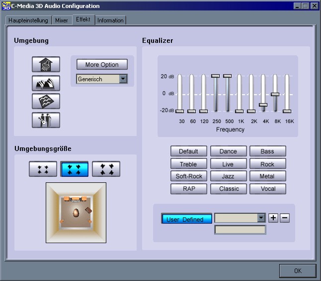

Gast #6677143
Erich W. schrieb:
> Gibt es in Hard- oder Software einen Soundprozessor für solche Zwecke?
> Gibt es bessere Lautsprecher? Habe natürlich auch bei den vorhandenen
> Treibern der PC-Soundchips nachgesehen. Gibt wohl bis auf
> Equalizer-Funktionen dort nicht hilfreiches.
Wenn der 10-Band-EQ der Soundkarte nichts nützt, dann nützt da wohl gar
nichts mehr. Sprache geht ~ von 150-800 Hz. Wenn du also diesen Bereich
hochziehst und die anderen komplett runter, blendest alles 'Störende'
aus. Wenn du die dann 4-8kHz hochziehst, kommt sog. "Präsenz" in die
Stimme.
