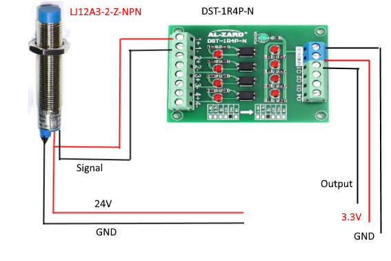

Hallo, ich hab mir das Optokoppler Board DST-1R4P-N https://www.amazon.de/gp/product/B07Y8L48P7/ref=ppx_yo_dt_b_asin_title_o03_s00?ie=UTF8&psc=1 gekauft um das Signal von einem NPN Induktiven Sensor der mit 24V läuft auf ein 3.3V Board durchzuschalten. Leider schaltet das Board sofort dauerhaft ein egal welches Signal der Sensor bringt. Kann mir jemand sagen wo der Fehler liegt? Vielen Dank im Voraus.
#6676035
Hi <Kann mir jemand sagen wo der Fehler liegt? In deinem Schaltplan sind VCC und GNG vertauscht. MfG Spess
Ups das ist aber nur im Schaltplan angeschlossen habe ich es umgekehrt.

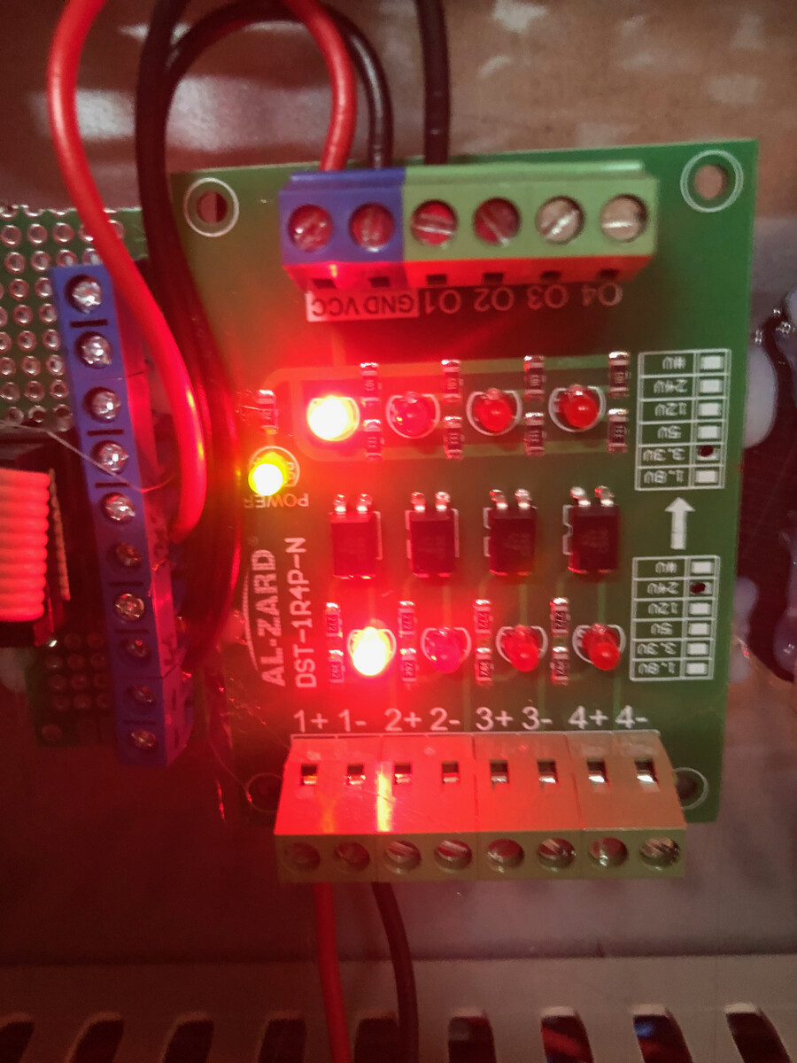

Was sagt denn die Kontroll-LED auf Eingangsseite?
Es leuchten beide LED am Kanal 1 dauerhaft sobald Storm anliegt.

Mark L. schrieb: > Leider schaltet das Board sofort dauerhaft ein egal welches Signal der > Sensor bringt. Du hast laut "Schaltplan" 24V dauerhaft am Eingang des Optokopplers anliegen.

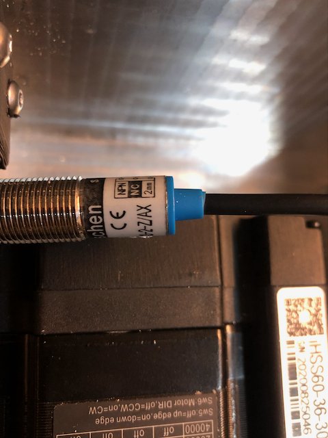

Das ist ein Induktiver Sensor LJ12A3-2-Z/AX, 2 mm, 10-30 VDC, 200 mA, NPN,NC,

Sven D. schrieb: > Mark L. schrieb: >> Leider schaltet das Board sofort dauerhaft ein egal welches Signal der >> Sensor bringt. > > Du hast laut "Schaltplan" 24V dauerhaft am Eingang des Optokopplers > anliegen. Würde es mit einem PNP Sensor funktionieren?

Der AX ist N(ormaly)C(losed)

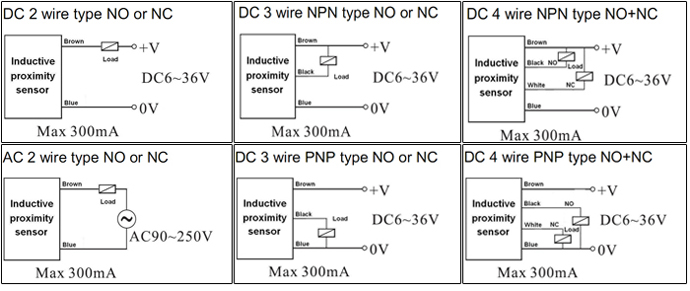

Mark L. schrieb: > Würde es mit einem PNP Sensor funktionieren? Nicht wenn du ihn genauso anschließt wie in deiner Zeichnung. Hier http://www.control-electrical.com/Catalogue/Inductive_Proximity_Sensor_LJ12A3-397.html findest du die richtigen Anschlussbelegungen.

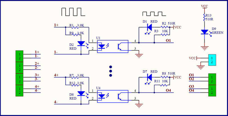

Mark L. schrieb im Beitrag #6676074: > Würde es mit einem PNP Sensor funktionieren? Zeig mal den Schaltplan von dem Optokopplerboard. Wenn das wirklich ein Sensor mit NPN-Ausgang ist, sollte es eigentlich funktionieren, wenn die LED vom OC einschließlich Vorwiderstand zwischen +24V und dem Ausgang des Sensors hängt.
Sven D. schrieb: > Mark L. schrieb: >> Würde es mit einem PNP Sensor funktionieren? > > Nicht wenn du ihn genauso anschließt wie in deiner Zeichnung. Hier > http://www.control-electrical.com/Catalogue/Inductive_Proximity_Sensor_LJ12A3-397.html > findest du die richtigen Anschlussbelegungen. Hab ich etwas übersehen? Mein Sensor ist doch genau wie der auf dem Bild DC 3 Wire NPN Typ NO NC angeschlossen?

Wolfgang schrieb: > Mark L. schrieb im Beitrag #6676074: >> Würde es mit einem PNP Sensor funktionieren? > > Zeig mal den Schaltplan von dem Optokopplerboard. > > Wenn das wirklich ein Sensor mit NPN-Ausgang ist, sollte es eigentlich > funktionieren, wenn die LED vom OC einschließlich Vorwiderstand zwischen > +24V und dem Ausgang des Sensors hängt. Anbei der Schaltplan vom OC. Ja das ist definitiv ein NPN Sensor.
Mark L. schrieb: > Hab ich etwas übersehen? Mein Sensor ist doch genau wie der auf dem Bild > DC 3 Wire NPN Typ NO NC angeschlossen? Echt? Aus Deinem Plan geht hervor das Du Ground am Sensor angeschlossen hast und von dort zum Optokopplerboard an 1-. Deine 24V gehen zum Sensor und dann zum Anschluss 1+ des Optpkopplerboards. Laut Plan hast du den Sensor einfach parallel zum Optokoppler angeschlossen. Hat dein Sensor keine 3 Leitung in Schwarz, blau und braun? Habe ich deine Zeichnung falsch verstanden?
Sven D. schrieb: > Mark L. schrieb: >> Hab ich etwas übersehen? Mein Sensor ist doch genau wie der auf dem Bild >> DC 3 Wire NPN Typ NO NC angeschlossen? > > Echt? Aus Deinem Plan geht hervor das Du Ground am Sensor angeschlossen > hast und von dort zum Optokopplerboard an 1-. Deine 24V gehen zum Sensor > und dann zum Anschluss 1+ des Optpkopplerboards. Laut Plan hast du den > Sensor einfach parallel zum Optokoppler angeschlossen. Hat dein Sensor > keine 3 Leitung in Schwarz, blau und braun? Habe ich deine Zeichnung > falsch verstanden? Doch der Optokpller hat 3 Leitungen und ich hab in wie folgt angeschlossen: Blau - GND Braun - 24V Schwarz - Signal zu OC
Karadur schrieb: > Nach Datenblatt schaltet der Sensor aus wenn Metall erkannt wird. > > Mit einem Widerstand vom Sensorausgang nach Vcc und den Optokoppler an > GND und Ausgang sollte es funktionieren. Das versteh ich nicht ganz "und den Optokoppler an GND und Ausgang"
Mark L. schrieb: > Doch der Optokpller hat 3 Leitungen und ich hab in wie folgt > angeschlossen: > Blau - GND > Braun - 24V > Schwarz - Signal zu OC Bitte zeichen dann auch den Plan entsprechend beim Nächsten Mal. Danke. Wie verhält sich der Aufbau nun wenn du Metall in die Nähe des Sensors bringst? Karadur schrieb: > Nach Datenblatt schaltet der Sensor aus wenn Metall erkannt wird.
Sven D. schrieb: > Mark L. schrieb: >> Doch der Optokpller hat 3 Leitungen und ich hab in wie folgt >> angeschlossen: >> Blau - GND >> Braun - 24V >> Schwarz - Signal zu OC > > Bitte zeichen dann auch den Plan entsprechend beim Nächsten Mal. Danke. > > Wie verhält sich der Aufbau nun wenn du Metall in die Nähe des Sensors > bringst? > > Karadur schrieb: >> Nach Datenblatt schaltet der Sensor aus wenn Metall erkannt wird. Ja nächstes mal werde ich mich mehr bemühen ;-) Der Sensor schaltet aber beim OC Board bleiben die LED an
